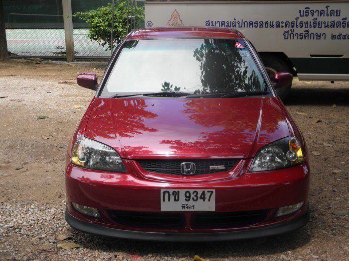

Saka พิมพ์ว่า:
เปลี่ยนกันชนหน้า (มือ 2 ผมได้มา 800 ค่าทำสีเคลมเอา) + ไฟตัดหมอก(ซื้อของก๊อบ 1,750.- เคลมเอาอีกแหล) ครับ
ที่ต้องโมนิดหน่อยก็ กระจังรูกิ๊บไม่ตรงกัน ผมแก้ไขโดยเอาเกรียวปล่อยยึดเอา เนียนครับ
กระปุกฉีดน้ำกระจก ติดตูดไฟตัดหมอก แก้ไขโดยเอาเหล็กมาทำขายึดใหม่ ขยับกระปุกไปด้านหลัง + บน นิดเดียว พ้นแล้ว
มีรูปหั้ยดูหรือป่าวคร๊าฟฟฟ
