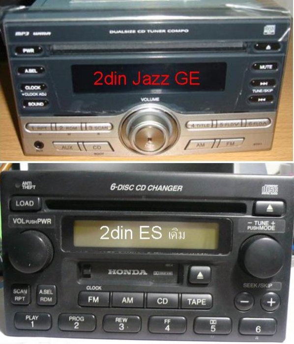

พอดีไปได้วิทยุ 2din ของ Jazz GE มาครับ (ตามรูป)
อยากจะเอามาใส่ใน ES ไม่แน่ใจ ว่าปลั๊กหลักสามารถต่อกันได้เลยหรือเปล่าครับ
ผมใช้รุ่นปลาย 2002 อยู่ครับ (วิทยุ 2din สีดำ)
รูปบนเป็นตัวใหม่ที่จะใส่ ส่วนรูปล่างเป็นของเดิม

พุธ, 1 สิงหา 2012 12:11 - วิทยุ 2din ของ Jazz GE สามารถติดใน ES ได้เลยไหมครับ
เดาว่าน่าจะได้นะครับ แต่เอาตรงรุ่นของเราไม่ดีกว่าเหรอครับ

พุธ, 1 สิงหา 2012 12:27 - วิทยุ 2din ของ Jazz GE สามารถติดใน ES ได้เลยไหมครับ
ใส่ได้ครับ แต่มันแผ่นเดียวนะครับ ลองมองของ es แบบ 6 แผ่นดูครับ

พุธ, 1 สิงหา 2012 13:15 - วิทยุ 2din ของ Jazz GE สามารถติดใน ES ได้เลยไหมครับ
ขอบคุณทุกความเห็นครับ
พอดีว่าผมได้ตัว 2din ของ GE มาจากเพื่อนอ่ะครับ
เค้าขายรถไปแล้ว เลยอยากจะเอามาติดรถให้แม่ครับ
(แม่บ่นว่า CD ที่อยู่ในรถทั้ง 6 แผ่น แม่ฟังจนจำได้ทุกเพลงแล้ว)

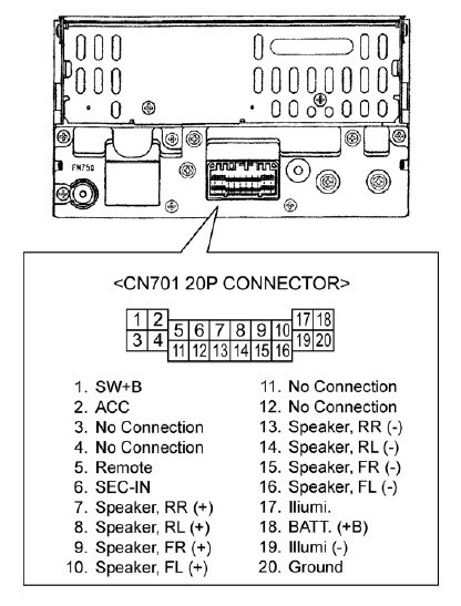

อังคาร, 1 มกรา 2013 21:11 - วิทยุ 2din ของ Jazz GE สามารถติดใน ES ได้เลยไหมครับ
ผมก็ใช้อยู่เหมือนกันครับ เอามาใส่กับ 01 ต้องวายสายใหม่หมดเลย เพราะว่าวิทยุเก่าไม่ใช่ของเดิม ผมวายเองครับ หาคู่มือหาจาก Google ครับ ไม่อยาก ปลักสายอากาศ ต้องตัดต่อ หน่อยครับ
ปลั้กหลังของวิทย Jazz
