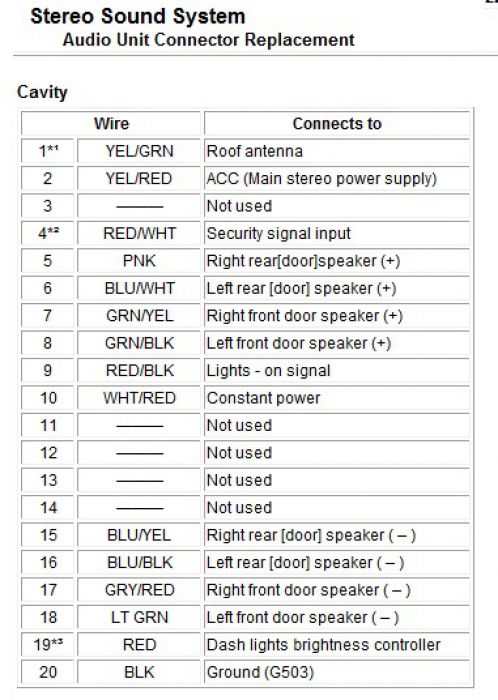

คือฟร้อนเดิมติดรถมันเป็นเทป es01 อะคับ อยากเปลี่ยนฟร้อนเป็นซีดี อยากรู้วิทิการต่อว่ายากขนาดไหนพอดีไม่ค่อยเก่งทางนี้อะคับ อยากทำเองด้วย อิอิ ใครรู้วิธีต่อ+ภาพยิ่งดีเลย แล้วอุปกรณ์ต้องซื้ออะไรเพิ่มบ้างราคาเท่าไร คือมีฟร้อนอยางเดียวคับ

แน่นอนว่าต้องตัดต่อปลั๊กเสียบอ่ะคับ ดูคู่มือติดตั้งที่มากับฟร้อนว่าสายไหนเป็นสายไหน แล้วก็มาตัดต่อกับสายเดิมตามนี้เลยครับ

การตัดต่อมีหลายแบบครับ
ตัดแลัวขหมวด เทปพัน
ตัดแล้วบักกรี ใส่ท่อหด
ตัดแล้วใส่ คอนเนกเตอร์ตัวผู้ + ตัวเมีย
อุปกรณ์ที่ต้องมี
เทปพันสายไฟ (ของผมใช้ YAZAKI ได้มาฟรี)
คอนเนกเตอร์
ท่อหด
หัวแล้ง
คีมย้ำ
คีมตัดสาย
ไขขวงวัดไฟ (ขั้นน๊อตตัวเล็กๆ ที่ขั่วทางเข้าวิทยุ)

ถาม ด้วยครับ ถ้าเราไม่มี ไดอะแกรม แล้งช่างสามารถหาได้มั๊ยครับว่าต้องตัดต่อยังไง
พุธ, 1 สิงหา 2012 16:41 - การต่อฟร้อน
ไล่สีของสายไฟคับ...

ไม่แน่ใจว่าคอนเนกเตอเป็นแบบไหน(ไม่ค่อยเก่งงิ)ขอภาพประกอบได้ไหมคับ แล้วคลองถมมีขายป่าว

ทำเองไม่ยากอย่างที่คิดครับ  อย่ากลัว  ใจเย็นๆ  ผมก็ทำเองหมด งานออกมาก็เรียบร้อยดี แนะนำว่าเดินสายไฟแบท  สายกราวด์ ใหม่เลยครับ ไม่ต้องใช้คอนเนคเตอร์เดิมก็ได้  ผมเปลี่ยนใหม่หมด สายไฟ กราวด์ สายลำโพง มันจะยุ่งก็ตอนรื้อรถหมดนี่แหละ  แต่พอทำจบ คุ้มครับ คุณภาพเสียงที่ได้สุดยอด รถที่ทำจากร้านบางคันยังอาย  ลองดูครับ ไม่กล้าสิ่งดีๆมันไม่เกิดครับ เอาใจช่วย มีอะไรสงสัยโทรมาครับ  0818502942  ผมจะตอบเท่าที่รู้ แต่คิดว่าน่าจะหมดนะ  ผมกล้ารับประกัน รถทั้งคันรื้อคนเดียวมาหมดแล้ว ไม่มีของเหลือแน่นอนครับ
