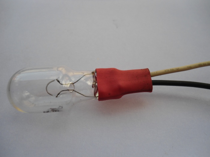

2 บัดกรีที่สายไฟที่ขั้วทั้งสอง(ไส่ท่อหดเก็บงาน)เส็รจแล้วออกมาแบบนี้

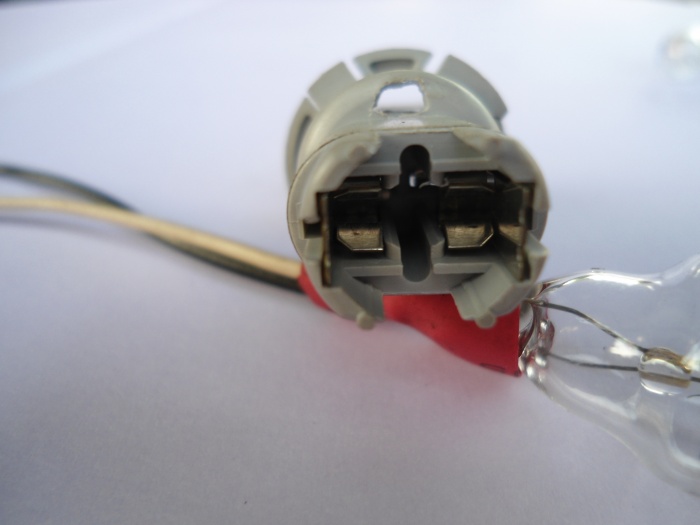

3 ขั้วไฟหรี่เดิทเจาะรูพอประมาณ(สายไฟผ่านด้าย)

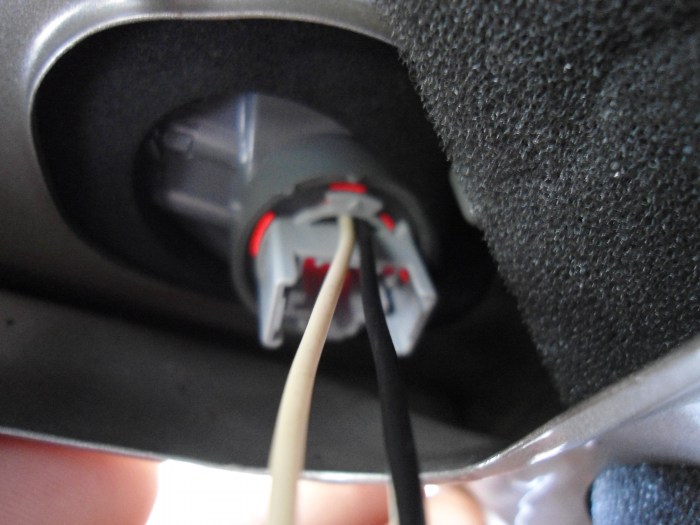

4 ประกอบทั้งสองเข้าด้วยกัน

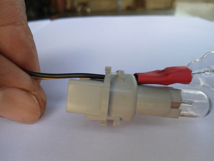

5 ประกอบเข้าที่เดิม(ตอนไส่หลอดพยามจัดเข้ากลางเพื่อความสว่าง)

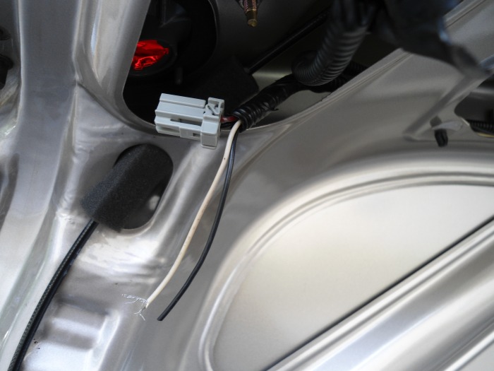

สายไฟที่เห็นโผ่มานั่น....จั๊มมาจาก.....ไฟเบรคดวงที่3...แล้วสอดมาในท่อเพื่อความเป็นระเบียบ.....
เรื่องจั๊สายคงไม่อธิบายแล้วนะ(ไม่ยาก)
เห็นไหมล่ะไม่น่าจะยาก....ฮ่าๆๆ

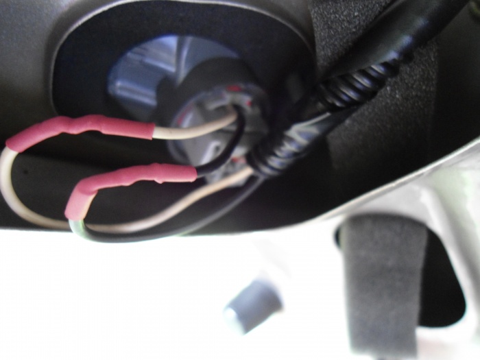

สองเส้นที่เห็น...ไว้ต่อกับสายที่ขั้วหลอด...(จั๊มมาจากไฟเบรคดวงที่3สอดมาในท่อเพื่อความสวยงาม)
จั๊มสายไฟเสร็จ...(ไส่ท่อหด)ก็จะเป็นแบบนี้...
