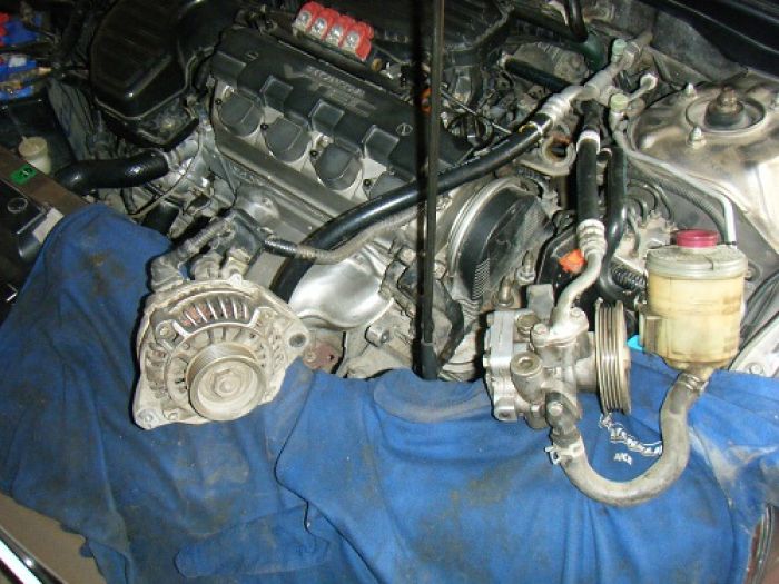

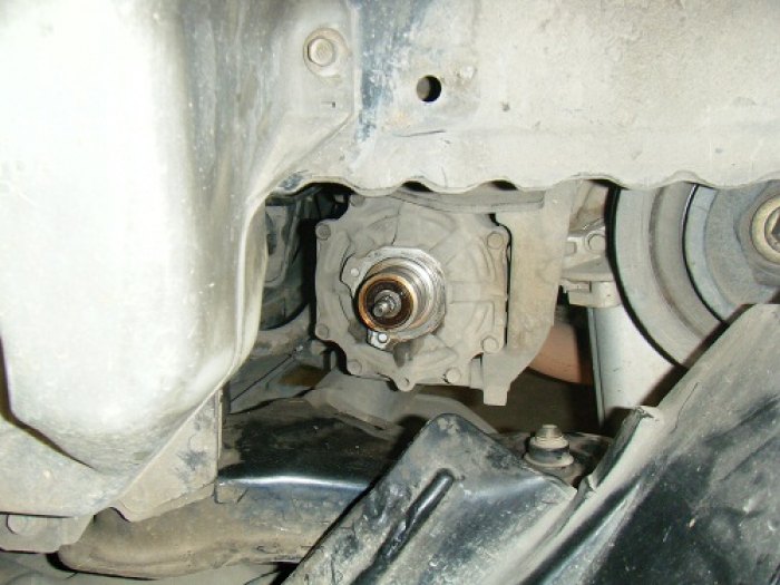

อาการเสียคือ วันอาทิตย์ที่ผ่านมา เร่งเครื่องแซงรอบสูง แล้วหลังจากนั้นแอร์ไม่เย็น จอดรถเปิดกระโปรงดูมีกลิ่นเหม็นไหม้ จึงปิดแอร์แล้วเปิดกระจกแทน
ถอดชุดคลัชเก่าออก
ถอดชุดคลัชเก่าออก

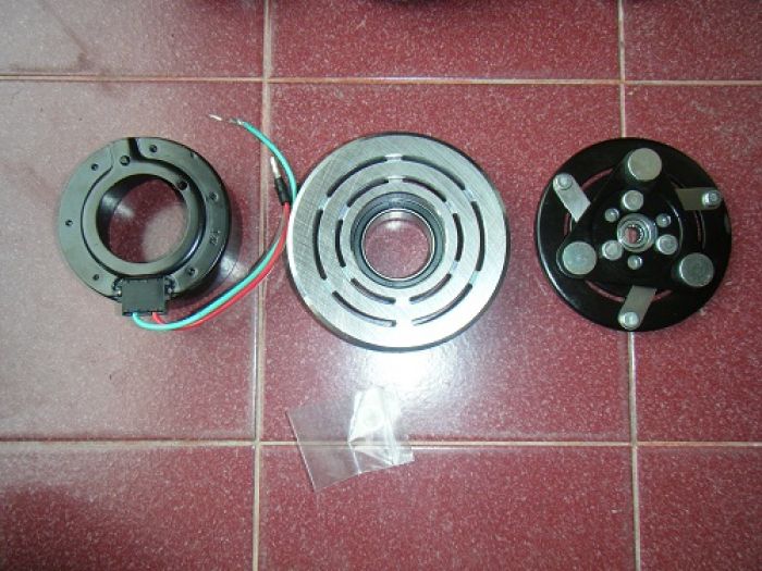

ชุดใหม่ซื้อมาราคา1300 บาท
ไม่ต้องปล่อยน้ำยาแอร์ออกเปลี่ยนแบบเทพตังค์น้อย

ที่เหลือก็ประกอบกลับที่เตมแล้วใช้ฟิลเลอร์เกจน์สอดระยะ clearrance 0.5 mm.=/-0.15mm ค่าจาก manaul อยากลงรูปมากกว่านี้แต่เกินโควต้า หลังจากเปลี่ยนแอร์เย็นปกติตอนแอร์ทำเสียงเบากว่าเดิมมาก บอกคำเดียวว่ามันเวิร์คมากในงบประมาณเท่านี้ ไม่ต้อง
ด้านซุ้มล้อหน้าซ้าย

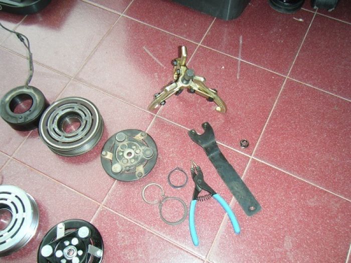

เครืองมือที่ต้องใช้
1.คีมถ่างแบบปลายตรง
2.ตัวดูดลูกปืนแบบ3ขาขนาด4นิ้ว
3.ตัวล็อคชุดคลัช (ผมใช้ที่ถอดหินเจียร์แทนล็อคได้พอดี)
4.บล็อคเบอร์14
วิธีเปลี่ยนคลัชคอมแอร์ STEP BY STEP
