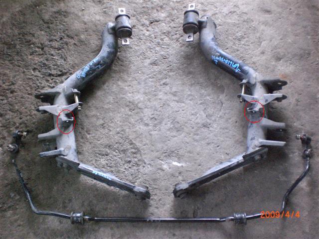

มีเพื่อนๆเคยไปติดมั้ยครับ ถ้ามีขอชมหน่อย
ผมโทรถามเขาบอกราคา ประ มาน 3000+- เฮีย บอกราคาขึ้น
ราคานี้พร้อมติดตั้งเลย รถคลับ ลดราคาลงอีก แต่ต้องไปติดที่ สาขาพระราม3
เหล็กกันโคลงขนาด 15mm
แต่ผมเคยเอากระบะไปติด คุ้มกับสิ่งที่ใด้จริงกับเงิน 2000

อังคาร, 21 เมษา 2009 13:40 - กันโคลงหลัง ร้าน เม้งเฮดเดอร์
ปีกนกในรูป ตรงที่ผมวง ปะ ที่เป็นหูยึนกันโคลงหลัง

อังคาร, 21 เมษา 2009 15:01 - กันโคลงหลัง ร้าน เม้งเฮดเดอร์
tOrKaab พิมพ์ว่า:
น่าจะใช่ครับ

พุธ, 22 เมษา 2009 09:52 - กันโคลงหลัง ร้าน เม้งเฮดเดอร์
ผมว่าก็ถูกดีน่ะ แต่ถ้าตรงรุ่นมือ2
ที่ใส่ในตาเหยี่ยว เครื่อง vtec เห็นเค้าขายอยู่ 2พันก่าๆ อ่ะ
ผมว่าจะไปหาใส่อยู่เหมือนกัน เพราะผมไม่ใช่ตัว vtec เลยไม่มีมาให้อ่ะคับ
ถ้าใส่แล้วเอามาให้ชม กันบ้างน่ะคับ

พุธ, 22 เมษา 2009 16:21 - กันโคลงหลัง ร้าน เม้งเฮดเดอร์
มีด้วยหรือครับ pm บอกหน่อย ต้องการด่วน
ผมเห็นที่ขายในเว็บ กันโคลง 2500 ปีกนกอีก 3000 ยังไม่รวมติดตั่งเลย

พุธ, 22 เมษา 2009 18:34 - กันโคลงหลัง ร้าน เม้งเฮดเดอร์
ซื้อ แต่ เหล็กกันโครง จิ ครับ แล้ว ใช้ปีกนกเดิมแหละ แต่ ให้ ทำหูยึด ใหม่ พี่ใหม่ แนะนำ ได้ครับ ลองถามดู จิ

พุธ, 22 เมษา 2009 20:30 - กันโคลงหลัง ร้าน เม้งเฮดเดอร์
PongpanG พิมพ์ว่า:

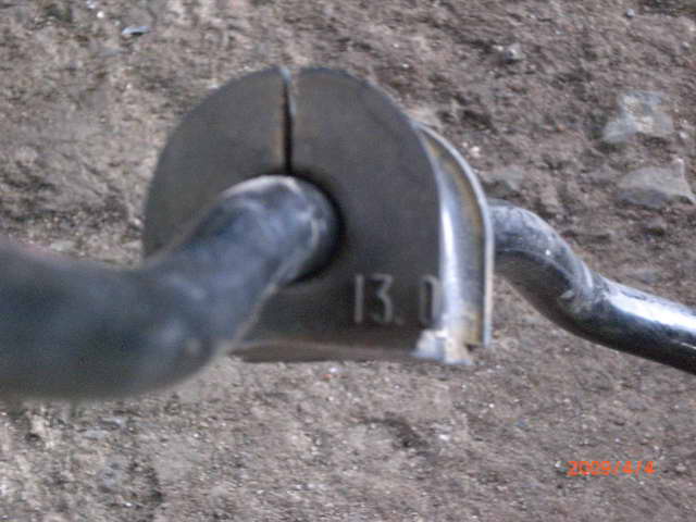

ขอบใจมากครับ โทรไปถามพี่ใหม่มาและ บอกว่าซื้อแต่กันโคลง กับ ลูกหมาก+หูยึด แล้วให้ร้านเหล็กทำหูยึด ไม่กี่100
ว่าแต่เดิมๆ es 13 mm ปะ

พุธ, 22 เมษา 2009 20:41 - กันโคลงหลัง ร้าน เม้งเฮดเดอร์
ตามรูปเลยครับ
