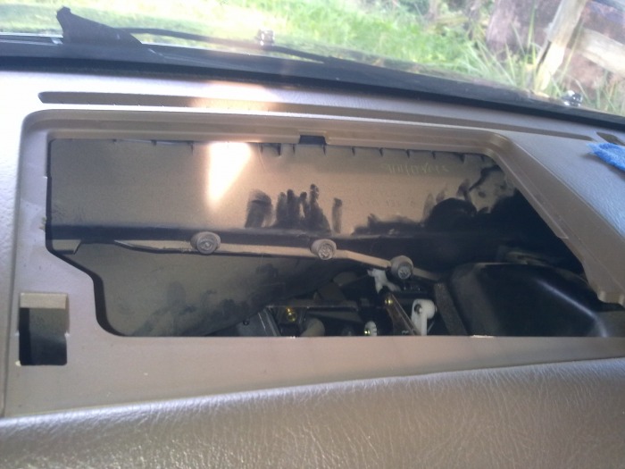

สืบเนื่องมาจากขามันหัก ฝาครอบหลุด ดึงออกมาตรงๆ ไม่ได้ ต้องหาช่องเปิด ว่างๆ เลยจัดการซะ  ไม่ยาก เบิกใหม่ 1600 มั้งเห็นมีคนโพสไว้ เลยซ่อมวิธีบ้านๆ เอากาวตราช้างมาแตะๆ ไว้นิดเดียว ไม่ต้องเยอะนะครับ..ตามรูปแหละครับ
เปิดช่องใส่ของ
เปิดช่องใส่ของ

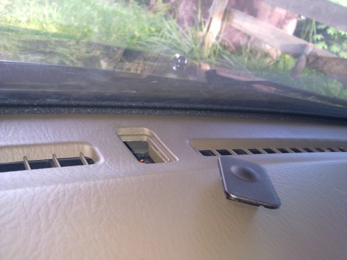

เปิดคอนโซลด้านบน มีน๊อต 1 ตัว เอาไว้เอามือล้างไปปลดล๊อกเซนเซอร์

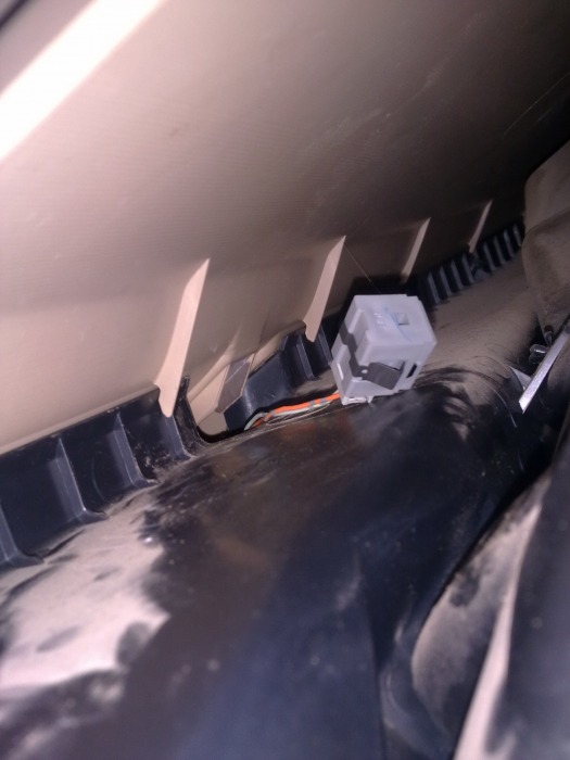

ล้วงช่องนี้ครับ..ใครมือใหญ่ กลัวติด แนะนำให้แฟนล้วงให้ก็ได้นะครับ..555
เจอละ..ปลดล๊อกมันออกมา หยอดกาวนิดนึง แตะๆ พอ..

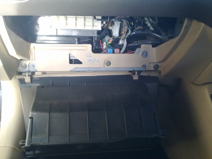

เผื่อใครไม่รู้ว่ามันอยู่ตรงไหน..

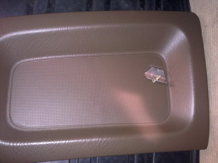

จริงๆ แล้วมีรูปตอนประกอบ แต่ลงรูปต่อไงไม่รู้  555 เอามันมาติดกาวกับฝาดำๆ รูปสุดท้ายแหละครับ..จบข่าว
