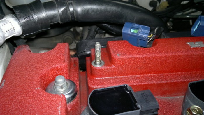

พุธ, 18 กรกฎา 2012 19:37 - อยากเอาน็อตฝาเครื่องK20ตัวนี้ออก
ลองดูจากรูปอะไหล่ไม่มีบอก ไม่รู้มันอัดแน่นไว้่ หรือเป็นเกลียวขันเข้าไป
 ใครเคยถอดหรือมีรูปรายการอะไหล่น็อตตัวนี้บอกทีครับ อยากรู้ว่ามันเป็นเกลียวหรือตอกอัดไว้
K_series
ตอบ: 3032
ได้รับคำขอบคุณ: 22059
ให้คำขอบคุณ: 6045
พุธ, 18 กรกฎา 2012 20:34 - อยากเอาน็อตฝาเครื่องK20ตัวนี้ออก
รู้สึกจะเอาไว้ยึดใส่ฝาครอบนะครับ แต่ดูจากรูปทำไมเกลียวมันยาวจัง
น่าจะเป็นการอัดเกลียวยึดไว้นะครับไม่แน่ใจจริงๆ ต้องลองหาฝาที่ถอดแล้วมาพลิกดูครับ
a_bug
ชื่อเล่น: กอล์ฟ
เข้าร่วม: 31 มีนา 2012
ตอบ: 486
ได้รับคำขอบคุณ: 757
พุธ, 18 กรกฎา 2012 22:04 - อยากเอาน็อตฝาเครื่องK20ตัวนี้ออก
น๊อตยึดฝาครับแต่อยากถอดออก
ES2.0
ชื่อเล่น: ปาล์ม
เข้าร่วม: 17 เมษา 2009
ตอบ: 1013
ได้รับคำขอบคุณ: 1027
ให้คำขอบคุณ: 1000
พุธ, 18 กรกฎา 2012 22:34 - อยากเอาน็อตฝาเครื่องK20ตัวนี้ออก
ผมว่ามันน่าจะเป็นเกลียวขันเข้าไปนะมันเป็นน๊อตยึดฝาครอบไดเร็คคอยล์จะมีน๊อตหัวมนๆปิดไว้
ถ้าอยากถอดโดยไม่คิดจะใส่คืนก็ใช้คีมล็อคจับแล้วหมุนออกน่าจะได้นะ
ES21_fatboy
ตอบ: 1563
ได้รับคำขอบคุณ: 11901
ให้คำขอบคุณ: 4229
ที่อยู่: วงแหวนอุตสาหกรรม
พุธ, 18 กรกฎา 2012 22:56 - อยากเอาน็อตฝาเครื่องK20ตัวนี้ออก

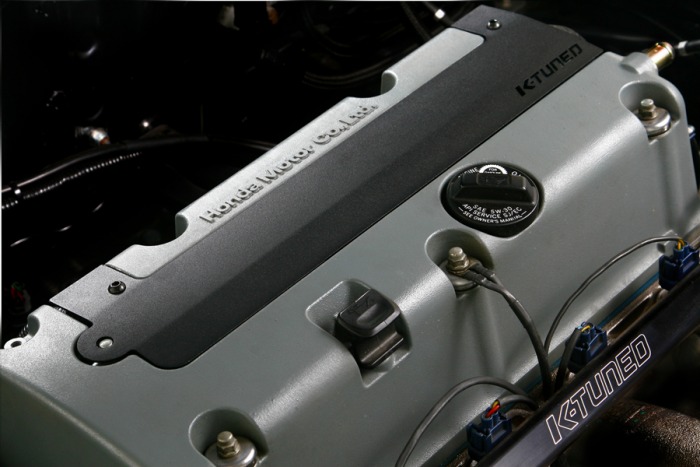

ไปต้องไปเอาออกหรอก น๊อตตัวนั้นมันจะยาวนิดนึง เพราะว่าต้องยึดรางสายไฟ
ของไดเร็คคอยล์ กะยึดฝาครอบรางหัวเทียนด้วย
ถ้าอยากให้ดูไม่เกะกะก็ไปหาฝาครอบรางหัวเทียนหล่อๆแบบข้างล่างมาใส่แทนนิ อิ อิ
ได้รับคำขอบคุณจาก: vor_ped  koyakuza  SuNsHirO_!!  yoosabai  wut-chiangmai  K_series  Phetcharat  onitsuka37
a_bug
ชื่อเล่น: กอล์ฟ
ตอบ: 486
ได้รับคำขอบคุณ: 757
พฤหัส, 19 กรกฎา 2012 06:32 - อยากเอาน็อตฝาเครื่องK20ตัวนี้ออก
พี่เอก พอดีผมสั่งฝาครอบของ k-tuned ไว้ พอส่งมาถึงแล้วก็เลยลองติดดู ต้องถอดน็อตตัวเนี้ย แต่ล่าสุดผมเมล์ไปถามทางk-tunedแล้วเค้าบอกมันเป็นเกลียวธรรมดา แต่เมื่อเย็นวานผมลองหมุนดูแล้วมันไม่ค่อยอยากออก แต่เดี๋ยวเย็นนี้จะได้ใส่เต็มๆถ้ารู้แน่แล้ว

ใช้น๊อตตัวเมียเบอร์ 10 สองตัวขันอัดเข้าหากันจนแน่น แล้วใช้ปะแจแหวนเบอร์ 10 ขันน๊อตตัว
ล่าง  ลองดูนะค้าบ
ได้รับคำขอบคุณจาก: yoosabai  brunox
ล่าง  ลองดูนะค้าบ
ตามนี้เลยคับ ใช้ค้อนตีหัวน็อตช่วยคับ

เดี๋ยวเย็นนี้จะลองใช้ความเย็นช่วยด้วย เอาสเปรย์เย็นฉีด ให้มันหดตัว

ศุกร์, 20 กรกฎา 2012 20:11 - อยากเอาน็อตฝาเครื่องK20ตัวนี้ออก
yee_civic พิมพ์ว่า:
ล่าง ลองดูนะค้าบ
ถูกต้องแล้วครับ

ล่าสุด แน่นมาก ไม่อยากอัดแรงกลัวขาดจะงานเข้าใหญ่ ก็เลยสั่งเครื่องมือถอดไปแล้วทางebayคงต้องรออีกหน่อย

มันเป็นเกลียวสองช่วงครับ

หมุนถูกทางเกรียวปล่าวครับ ผมไม่รู้ว่าเกรียวทางไหนนะครับ ถ้าเป็นเกรียวสองด้านบางทีมันจะสลับเกรียวกัน

ES21_fatboy พิมพ์ว่า:
