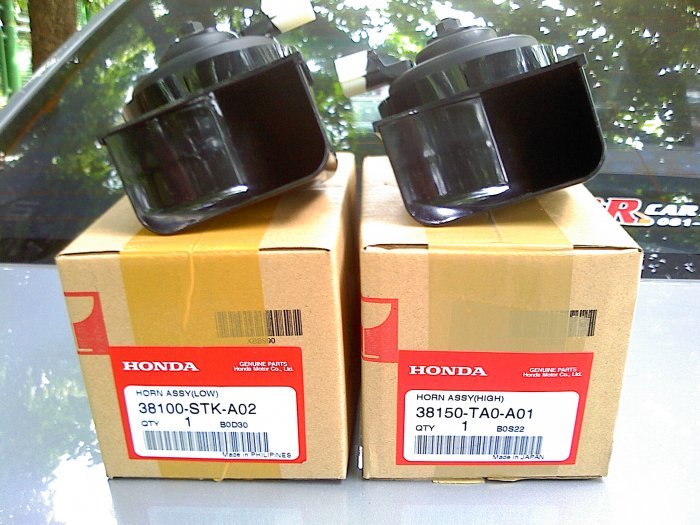

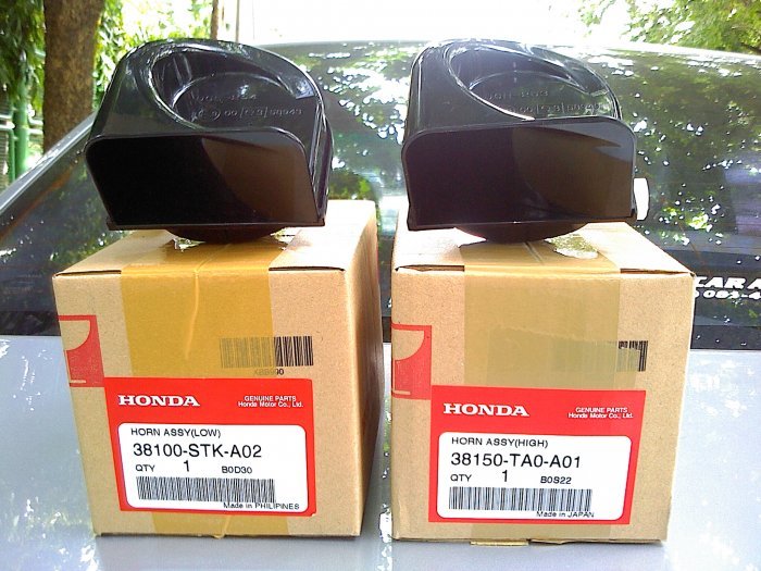

เพิ่งเบิกแตร New Accord 10 มา จะติดวันเสาร์นี้ จะต้องใส่ Relay เพิ่มด้วยไหมครับ
ใส่ได้เลยคับ ไม่ต้องทำอะไรเพิ่มเติมเลยคับผม
แค่ถอดปลั๊กและเอาแตร์ของเดิมออก แล้วก็เอาแตร์ Accord ติดตั้งได้เลย
หาที่ติดยึดแน่นๆ ตรงที่เดิมล่ะคับ แต่ผมแนะนำนิดหนึ่ง ต้องคว่ำปากแตร ลงน่ะคับ อย่าหงายปากแตรขึ้นน่ะคับ
เดี๋ยวน้ำจะเข้า เวลาฝนตก หรือล้างรถ และจะทำให้เสียงนุ่มขึ้นด้วยน่ะคับผม ผมใส่ผิดไปทีหนึ่ง เพื่อนๆในคลับมาบอก
เลยต้องรื้อกันชนใหม่อีกรอบ เหนื่อยแทบตาย เลยอ่ะ ติดตั้งง่ายมากคับ แต่ถอดกันชนนี่ล่ะซิ เล่นเอาเหนื่อยเลยอ่ะ

เดิมๆของ Es มีแตรกี่อันครับ เพราะเอาของ Accord มันมี สูง-ต่ำ ปลั๊กต้องใส่เพิ่มหรือเปล่า จะได้ไปซื้อเตรียมไว้

ของเดิมก็มี 2 อัน เหมือนกันคับ จากรูปผมก็ติดตั้งที่เดิมแหล่ะคับ
ถอดออกแล้วเสียบได้เลยคับ ปลั๊กเดิมเสียบกันได้พอดีเด๊ะๆๆ กับแตร์ Accord คับผม ไม่ต้องซื้ออะไรเพิ่มเติม จัดไป
