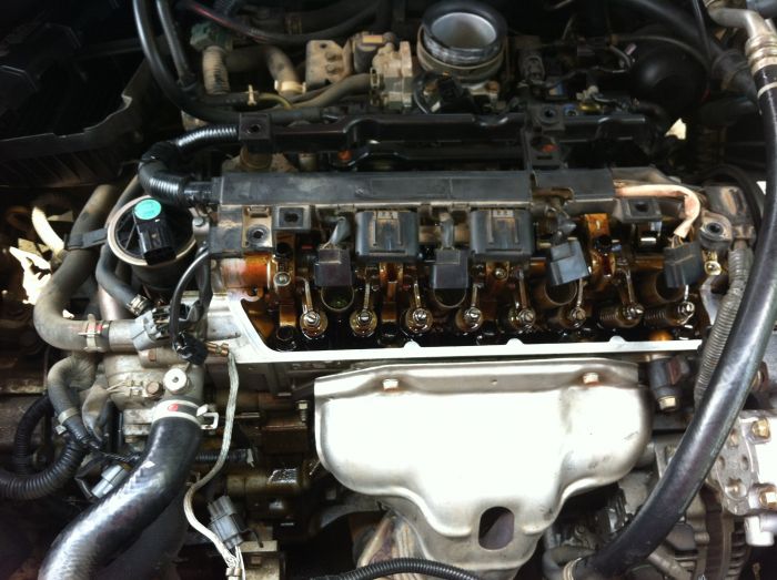

เปลี่ยนซีลฝาครอบเรื่อง โอริง มอเตอร์พัดลมหน้าเครื่อง ราคา 1,550 บาท.น่าจะไม่แพงครับใครเคยเปลี่ยนบ้างครับราคาประมาณนี้หรือเปล่า.........สาเหตุุที่เปลี่ยนแน่นอนครับน้ำมันเครื่องเยิ้ม ส่วนมอเตอร์สังเกตุขี่ไปความร้อนขึ้นผิดปกติแต่ไม่มากจอดรถสังเกตุุดูพัดลมเครื่องไม่ทำงานเอามือไปหมุนจึงทำงานพอเครื่องสั่งตัดหยุดพออุณภูมิเริ่มร้อนพัดลมไม่ทำงานแน่นอนไปหาช่างทันที ช่างซ่อม Honda โดยเฉพาะใกล้บ้านครับ

ของผมพึ่งไปเปลี่ยน ปะเก็นฝาครอบวาวล์มาครับที่ศูนย์ฮอนด้า
http://www.civicesgroup.com/forum/topic45260

น้ำมันเข้าไปในช่องใส่หัวเทียนเต็มเลยมีโอริงหรือป่าวครับ. รถวิ่งสะดุดในรอบต่ำ

เหมือนกันเลยครับ es2001
พัดลมด้านขวา 500 (เปลี่ยนเอง)
เปลี่ยนซีลฝาครอบเครื่อง (ช่าง)
