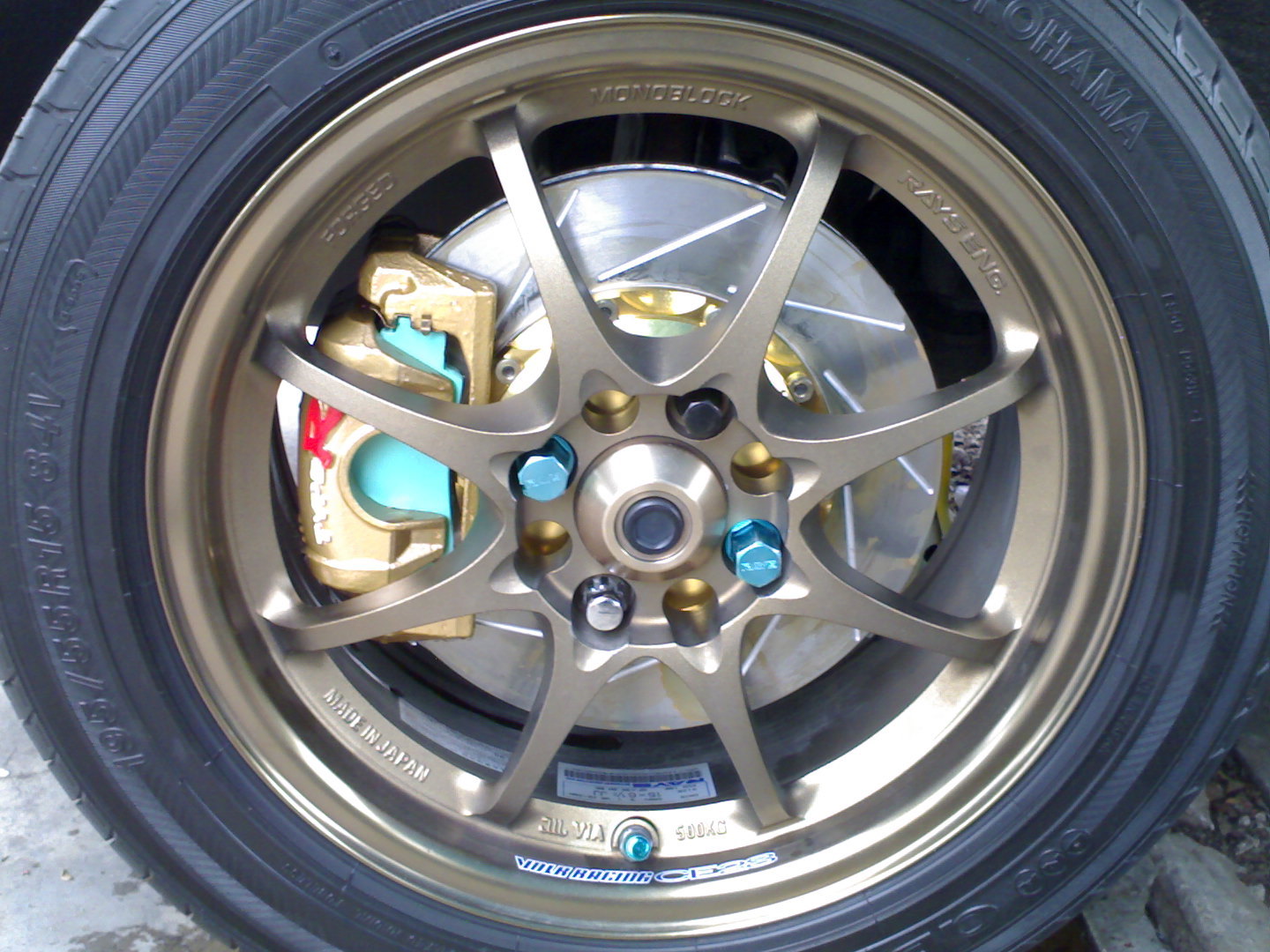

ตอบตรงนี้ละกันคับ โอ๊ต เผื่อใครอยากทำบ้างจะได้มีข้อมูลไว้แบ่งๆ กัน โดยเอาผมเป็นตัวอย่างอ่ะคับ ลองผิด ลองถูกมันไปเรื่อยอ่ะคับ
เป็นจาน สองชิ้น คับ โอ๊ต Center Plate เป็น อลูมิเนียม ชุบ อโนไดซ์คับผม ซื้อมาจากพี่ๆ ในคลับนี่ แหระคับ ผมซื้อมาทั้งชุดเลยอ่ะคับ
ทั้งจานขนาด 300 มม. อ่ะคับ และคาลิปเปอร์พร้อมผ้าเบรคเป็นของ S14 ใหญ่บึ้มเลยอ่ะคับ ใหญ่กว่า พวก R 32 นะ ผมเอาที่อู่มาเทียบๆ ดูอ่ะคับ เด๋วพรุ่งนี้ถ่ายรูปมาให้ดูคับ กว่าจะสำเร็จก็นานเหมือนกันอ่ะคับ หวิดๆ จะขายออกหลายทีอ่ะ คือกลัวทำแล้วมีปัญหาอ่ะคับ แต่เสียดายจานสองชิ้นอ่ะคับ มันไม่ค่อยมีมาขายเท่าไหร่อ่ะคับ มือหนึ่งก็แพงมากๆ อ่ะคับ เลยเก็บไว้ เฉยๆ หาข้อมูลไปเรื่อย ๆ
อยู่ว่างๆ เลย ทำสีเองเลยคับ เปลี่ยนจากแดงเป็นเหลืองคับ งานนี้ส่วนใหญ่ก็ทำเองอ่ะคับ Center Plate อันเดิมที่ติดมาใช้ไม่ได้คับ
ต้องทำใหม่ เพราะใช้กับ แมกซ์ DC5 คับ offset 60 เป็นแบบแบนๆ อ่ะคับ คาลิปเปอร์มันติดแมกซ์เดิมผมอ่ะคับ แมกซ์เดิมผม offset
42 อ่ะคับ ตอนแรกคิดว่า ไม่ติดอ่ะคับ งานเข้าเลยคับ บทเรียนแรกสำหรับ ผู้จะเปลี่ยนคาลิปเปอร์เลยคับ ลองเลยคับ ต้องลองทาบก่อนว่าไม่ติดแน่ วิธีง่ายๆ คือถอดล้อ แล้วหงาย ล้อแมกช์ ขึ้น ประกอบ คาลิปเปอร์ จาน ให้เปนชุดกัน นำไปวางบนล้อแมกซ์ที่หงายอยู่อ่ะคับ (อธิบายยากแฮะ) ถ้าก้านแมกซ์มันติด มันจะรู้เลยอ่ะคับ ว่าแมกซ์นี่ใส่ไม่ได้ ถ้าสเต็บนี้ผ่านคือ ก้านแมกซ์ไม่ติด คาลิปเปอร์ ก็แสดงว่าใช้ได้ สามารถนำไปติดตั้งได้ ซึ่งขั้นตอนการติดตั้งก็แล้วแต่ ช่างว่าจะชำนาญมากน้อยขนาดไหน ในการทำขา คาลิปเปอร์คับ
แต่อู่ไม่เหมือนกันอ่ะคับ

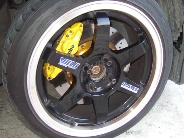

ถ้าจะแปลงเบรค ผมแนะนำทำแต่ล้อหน้าอย่างเดียวก็น่าจะพอนะครับ
เพราะผมแปลงหมด 4 ล้อเลย ทุกวันนี้ยังไม่มีเบรคมือเลยครับ ยังไม่มีเวลาทำต่อ
แล้วยังรู้สึกว่าหม้อลมเบรคมันจะไม่พอด้วยครับ เหยียบเบรคแล้วลึกกว่าปกติไปพอสมควรเลย
แต่ถามว่าเบรคดีกว่าไหมเมื่อเทียบกับพวกจานขยาย (e'spec , runstop) ซึ่งผมลองใช้มาหมดแล้วครับ
พวกจานขยายมันจะเบรคอยู่แบบล้อล๊อคอ่ะครับ (ความรู้สึกส่วนตัวนะครับ) ซึ่งส่วนตัวผมไม่ค่อยชอบเท่าไหร่
แต่ถ้าเป็นพวกเบรค 4pot มันจะดูดจานดีมากๆ มันจะหยุดแบบล้อไม่ล๊อคอ่ะคับ และหยุดมั่นใจกว่าแบบรู้สึกได้
ยิ่งขับมาเร็วๆนี่หายห่วงเลยครับ หยุดจนต้องกลัวคันหลังมาทิ่มตูดเอา
ถ้ามีข้อสงสัย หรืออยากรู้อะไรลอง PM มาคุยได้ครับ ถ้าตอบได้จะตอบให้ครับ ไม่อยากให้เพื่อนๆ ลองผิดลองถูกกัน
เพราะผมโดนมาหมดแหละ กว่าจะจบได้ เลือดตาแทบกระเด็น แหะๆๆ
ปล.ผมใช้เบรค Skyline R34 ทั้งล้อหน้าและหลังครับ

pertrucci พิมพ์ว่า:
อิอิ ตัวจิงเสียงจิง มาแระ คุณบอลก็เปนผู้หนึ่ง ที่ผมปรึกษาเรื่องเบรคอ่ะคับพี่น้อง ว่าจะโทรหาอยู่คุณบอล
ไม่มีเวลาเลยยย ลืมทุกที เด๋วผม PM เบอร์ช่างที่อู่ให้คับคุณบอลเผื่อลองไปปรึกษาดูคับ เพราะที่นี่ทำแบบใช้เบรคมือ
ได้อ่ะคับ ตามที่คุณบอลว่าอ่ะคับ สำหรับ ผมเอาแค่ เบรคหน้าก็เหลือเฝือแระ ส่วนเบรคหลัง ผมว่าจะเปลี่ยนเป็นแค่จาน
ใบกวัก หรือแบบ เจาะรู ขนาดเดิมก็พอ กัวยางแตกแล้วเปลี่ยนยางลำบากอ่ะคับ เพราะถ้าแตกยางหน้าก็งานเข้าอ่ะคับ
เพราะต้องถอดแมกซ์หลัง มาใส่ข้างหน้า เพราะยางอะไหล่ เป็นแบบเดิมๆ อ่ะคับ

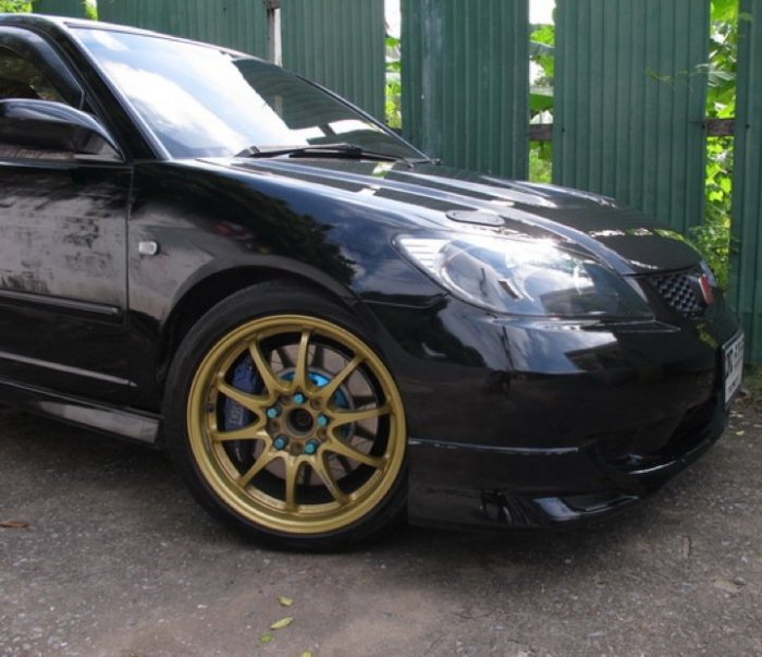

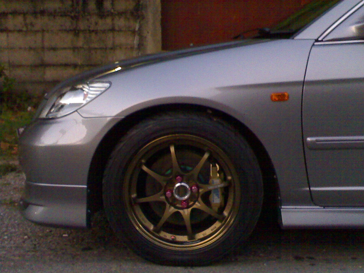

oat kku พิมพ์ว่า:
พอดีจะแปลงใส่กับจาน320
รูปที่1 civic 2004 ce28 ขอบ 16 offset +42 เบรค endless 4pot จาน 2ชิ้น 295 มม
รูปที่2 jazz 2006 ce28 ขอบ 15 offset +39 เบรค ep3 จาน 2ชิ้น 2800มม
ร้านคุณเต๋าทำดีเนียนแล้วจบ พี่แหล่มแนะนำผมต่อมาอีกที่นึ่งคับ
081-5551026

ฝีมือช่างเต๋า
Brake system installation by Tao
แก้ไขล่าสุดโดย เมื่อ พุธ, 5 มกรา 2011 21:50, ทั้งหมด 1 ครั้ง (ดูทั้งหมด)
ได้รับคำขอบคุณจาก: curran  mobiletop

มาช่วยคอนเฟิร์มร้านช่างเต๋านะ รูปทั้งหมดทำจากร้านช่างเต๋านะครับ
ช่างเต๋าทำโอเครจบ แต่ควรให้เวลาเค้า แนะนำว่าไม่ต้องไปนั่งรอนะ เหนื่อยรอ
หรือถ้าอยากรอดูจริงๆ ควรนำโน๊ตบุ๊คไปเล่นฆ่าเวลาครับ
แต่เด่วนี้มีคอม้า ES ไว้วัดระยะรอเรยครับ เร็วขึ้นมาพอสมควรครับผม
อันนี้แถมมม 5 5 5 5 5 5

อันนี้ชุดที่ 3 BREMBO 4 pot EVO8 จาน 330
