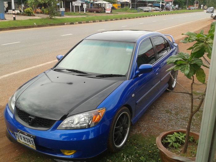

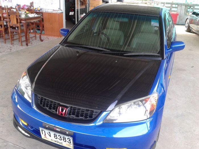

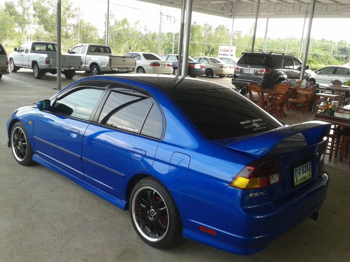

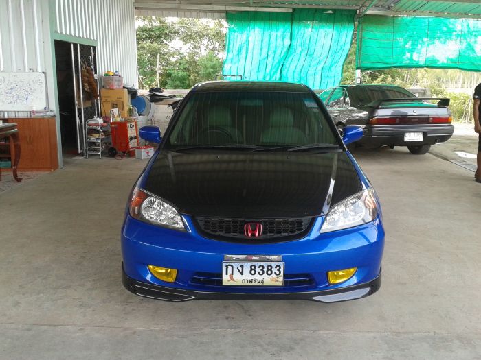

ศุกร์, 27 กรกฎา 2012 14:47 - อยากติดหลังคาแก้วให้ ES บ้างครับ
ผมก้อกำลังจะติดอยุเหมือนกันครับ สำหรับหลังคาแก้ว
ติดมานี่หล่อเหมือนเบนซ์เลยนะคร้าบบบบ 555+

ศุกร์, 27 กรกฎา 2012 15:11 - อยากติดหลังคาแก้วให้ ES บ้างครับ
สวยครับคุณโต้ง แต่ว่า ฝีมือไม่นิ่ง กลัวของจะเสีย 55 แต่ติดแล้วแจ่ม ก็น่าลอง
