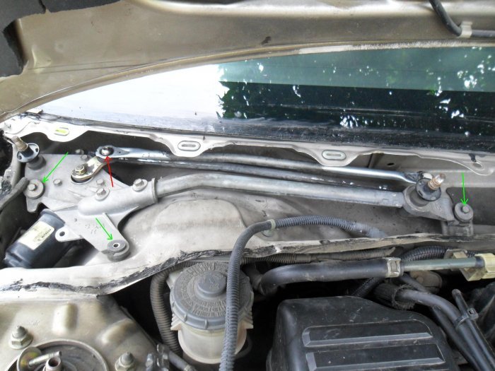

เปิดแผงจิ้งหรีดดูครับ
ตัวเบ้าพลาสติกตรงข้อต่ออาจแตก
ทำให้คันชักก้านปัดน้ำฝนหลุดออกจากแกนหมุน
ครับ
ถ้าเป็นแค่นี้ ก็เบิกอะไหล่ศูนย์มาเปลี่ยนเองก็ได้
คู่นึงหลักร้อย  แต่ศูนย์ไม่เปลี่ยนให้  ต้องเปลี่ยนเอง
ไม่ยาก  แต่ลองเปิดแผงจิ้งหรีดดูก่อนละกันนะครับ
ขอยืมรูปที่เพื่อนสมาชิกเคยลงไว้ครับ
(รูปคันชักที่ปัดน้ำฝน)
