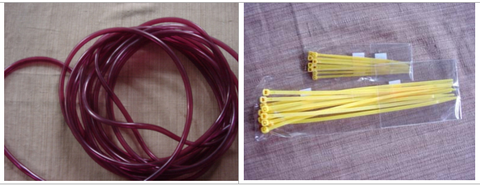

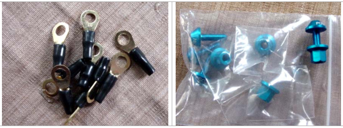

อุปกร์ในการทำ และ ราคา
*วัสดุ
- สายไฟทองแดงชุบเงิน 10mm-12mm เมตรละ 40-70 บาท ใช้ประมาน 6-7 เมตร (ในที่นี้ผมใช้ 7 เมตร)
- หางปลา ตามขนาดของสายไฟ ตัวละ 5 บาท
- ปลอกหุมหางปลา ตัวละ 2 บาท (ใช้ท่อหดแทนใด้ ถูกกว่าเยอะ แต่ไม่ค่อยสวย)
- เคเบิลทาย มัดละ 15-20 บาท
- เทอมินอล(จุดรวมกราว)อันนี้แล้วแต่ใครหาใด้แบบใหน วัสดุที่แนะนำ ทองแดง มิเนียม เหล็ก(ไล่ลำดับการนำไฟฟ้าจากมากไปหาน้อย)

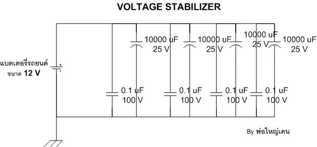

อะเพื่ออยากทำ วงจร Voltage Stabilizer
แต่ถ้าอยากให้มี led ก็ต่อขนาน วงจรไปเลย แต่อย่าลือ ต่อ R 200-500 โอม ไม่งันหลอดขาด
จะเพิ่ม ฟิว ก็ต่อที่ไฟ+ ก่อนเข้าวงจร

หางปลา ปลอกยาง และน๊อต
สายไฟ กับ เคเบิลทาย
สายไฟ กับ เคเบิลทาย

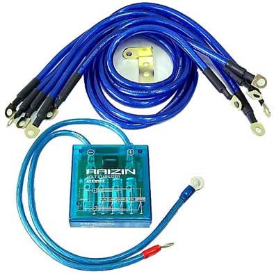

อุปกร์แบบสำเหร็จ
อุปกร์แบบสำเหร็จ

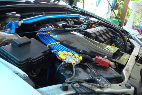

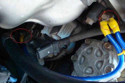

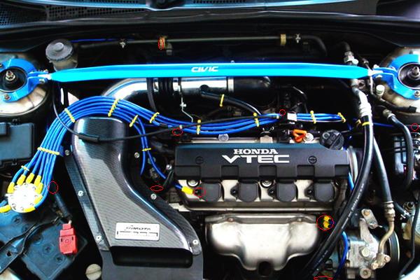

ต่อไปคือกราต่อชุด Ground Wire (ต้องขออภัยที่ในรูปต่อเสร็จแล้ว เพราะทำตอนกลางคืน)
จุดต่อที่ผมเดินก็มีดังนี้
1 เสื้อเกียร์
2 ฝาสูบ
3 เสื้อสูบ
4 คอมแอร์
5 ไดร์ช๊าต
6 ลิ้นปีกผีเสื้อ
7 คานหน้า
6 ห้องเครื่องด้านขวา
ึ7 ห้องเครื่องด้านหลัง
8 คอยไฟ

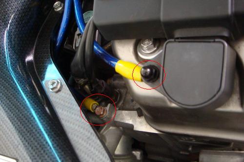

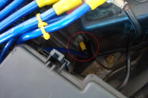

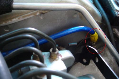

เริ่มเลยนะครับ อัดดับแรก
1 เราก็นำสายมาวัดแต่ละจุดและตัดสาย
2 ใส่ปลอกยางและเข้าหางปลา
3 ต่อจุด กราวโดยเริมจากจุดต่อแต่ละจุด
4 นำสายทั้งหมดมา ต่อที่ เทอมินอล
5 จัดสาย และรัด เคเบิลทาย
เสื้อเกียร์
เสื้อเกียร์
ห้องเครื่องด้านขวา
ห้องเครื่องด้านขวา
คอมแอร์ ไดร์ช๊าต
คอมแอร์ ไดร์ช๊าต
ฝาสูบ และ เสื้อสูบ
ฝาสูบ และ เสื้อสูบ
รูปจุดต่อโดยรวม
รูปจุดต่อโดยรวม
แก้ไขล่าสุดโดย เมื่อ จันทร์, 20 เมษา 2009 13:57, ทั้งหมด 2 ครั้ง (ดูทั้งหมด)

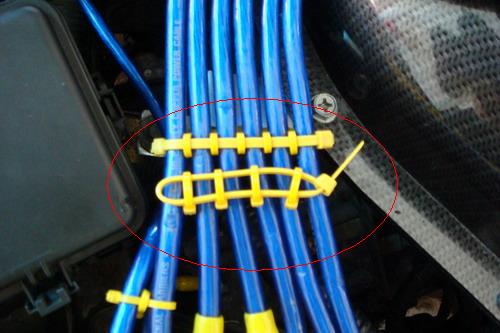

รูปแบบการรัดสาย
รูปแบบการรัดสาย

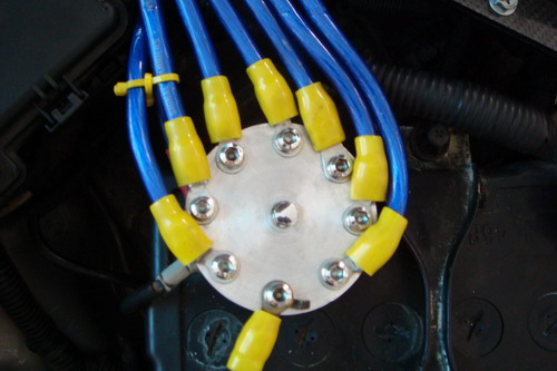

เทอมินอล
เทอมินอล

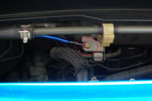

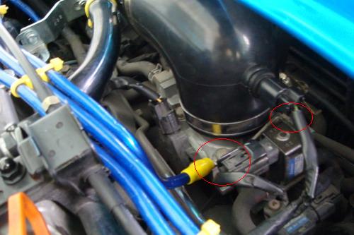

อันนี้ไม่แน่ใจ ว่า คอยไฟ หรือ รางหัวฉีด ( ใครทราบก็บอกหน่อยนะครับ )

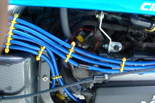

ลิ้นปีกผีเสื้อ ( ถ้าใช้กรองอากาศแบบเดิม ต้องต่ออีกจุดที่วงไว้ด้านหลัง)
ห้องเครื่องด้านหลัง
ห้องเครื่องด้านหลัง

พอเราต่อจุดต่างๆเสร็จก็จัดสาย และรัดสายให้เรียบร้อย

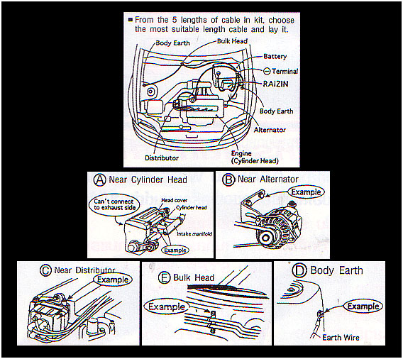

รูปบางรูป นำมาจากเว็บไซ์ เพื้อความเข้าใจที่ง่ายขึ้น ขออนุญาติดวยนะครับ
ถ้าเพื่อนๆมีอะไร แนะนำ หรือ สงสัยก็ ถามมาใด้นะครับ ไม่หวงวิชาครับ
เสร็จและครับ สวยมั้ยนี่

มันไม่ค่อยมีขายอะครับ ต้องดัดแปลงเอาเอง ของผมกลึงเอา
