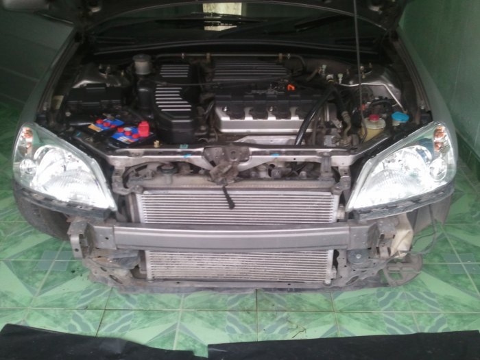

ถอดกันชนหน้าส่วนของกันชน มีพุ๊กด้านบน 4 ตัว และด้านล่าง 5 ตัว สกรูด้านซ้ายขวา ที่ต้องถอด

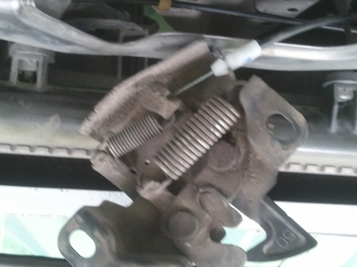

จะเห็นแนวของสายสลิงที่ร้อยมายังตัวล๊อก ใช้ประแจเบอร์10 ถอดตัวล๊อกกระโปงหน้าออก เพื่อที่จะนำสายเก่าออกและใส่สายใหม่

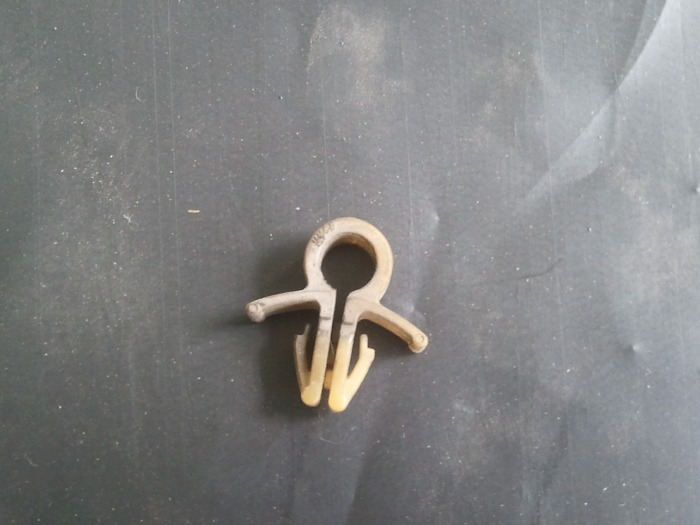

พุ๊กที่ใช้ยึดสายสลิงอยู่ มี 5 ตัวใช้ของเดิมได้
ตัวล๊อคฝากระโปงที่ถอดออกมา เพื่อนำสายเก่าออกและใส่ของใหม่
เริ่มร้อยสายสลิงจากด้านในห้องโดยสาร (ตัวดึงด้านในใช้ประแจเบอร์10 ไข)
และยึดทุกอย่างเข้าตำแหน่งเดิมเป็นอัน OK.
