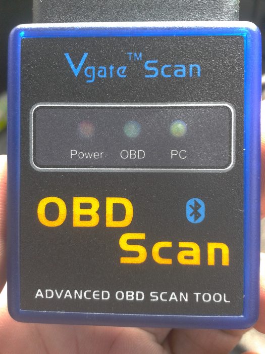

ต่อ กับ อะไร ครับ แล้ว มี อุปกรณ์ เพิ่ม เติม อะไรบ้างครับพี่ แนะนำ ที อยากลองเล่นๆ ดู บ้าง
ต้องซื้อตัวอ่านโค้ดมาต่อนะครับ ผมซื้อมาจากใน Ebay เป็นแบบ Bluetooth ตัวละ 500 บาทครับ แต่เห็นในเวบซื้อขายมีครับ
http://www.civicesgroup.com/forum/topic40682
แล้วก้อใช้ android ดาวโหลด apps ติดตั้งแล้ว connect ผ่าน bluetooth ได้เลยครับ

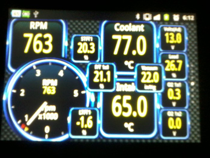

หน้าตาแบบนี้ครับ
หน้าตาแบบนี้ครับ

ผมใช้ตัวนี้อยู่
ผมใช้ตัวนี้อยู่
หน้าตาใน App ใน Samsung Cooper ผม

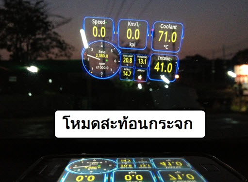

มันอ่านค่ามาจาก ECU ของรถเราครับ
อันสำหรับให้สะท้อนในกระจกหน้าครับ

alit พิมพ์ว่า:
เพิ่มเติม
วัดควอเตอร์ไมล์
วัด 0 - 100
วัด 0 - 200
สำหรับใครที่คิดติดเกจต่างตัวนี้คุ้มครับ
ความร้อนหม้อน้ำ
กระแสไฟ
Vacuum
ดูได้หมด
เพิ่งจะรู้ว่ามีโหมด สะท้อนกระจกด้วย ว่าแต่ตัว OBD ดูสวยจังครับ ซื้อจากไหนครับ ราคาเท่าไหร่ครับ

alit
เข้าร่วม: 25 กันยา 2009
ตอบ: 659
ได้รับคำขอบคุณ: 1446
ให้คำขอบคุณ: 1266
ที่อยู่: สุขุมวิท BTS อ่อนนุช
จันทร์, 9 กรกฎา 2012 14:40 - มีใครใช้ app นี้บ้างครับ
NaiTEE พิมพ์ว่า:
alit พิมพ์ว่า:
เพิ่มเติม
วัดควอเตอร์ไมล์
วัด 0 - 100
วัด 0 - 200
ความร้อนหม้อน้ำ
กระแสไฟ
Vacuum
ดูได้หมด
ซื้อมา 900 บาทในหน้าซื้อขายครับชื่อ Bank บางกรวย
