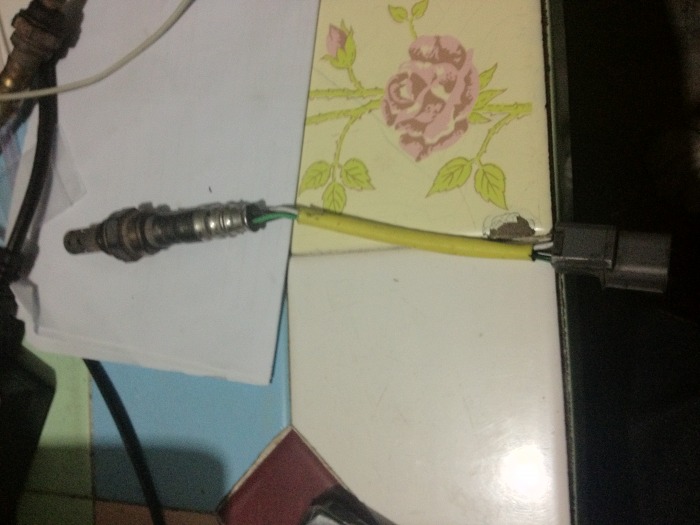

ตัวนี้ครับ ชอบเสีย(ตามรูป)ยิ่งถ้ารถใช้แก๊สจะเสียง่ายกว่า บางทีใช้เครื่องเช็คก็ไม่ได้ ไฟก็ไม่โชว์(แค่เริ่มเสื่อม)อาการเสียของมันคือ รถกินเชื้อเพลิง ออกตัวอืดๆ รอบเดินเบาเครื่องไม่นิ่งรอบตก (รถผมเป็นแบบนี้พอเปลี่ยนอาการดีขึ้นหายเกือบปกติ) หาซื้อเทียบเบอร์เอาครับ แนะนำของใหม่ดีกว่า มีขายอยู่ในเวปเรานี่แหละครับพันกว่าบาทใช้ได้ดีเลย หรือpmมาคุยกันครับ

มันอยู่ตรงไหนของรถคับ

นั่นสิครับ..ใช่อยู่หลังคอท่อจากเครื่องมั้ยครับ  แล้วถ้ามันสกปรกจะทำความสะอาดยังไง เอาโซเนกฉีดๆ ได้มั้ยครับ

ตามรูปน่าจะเป็นตัวก่อนเข้าแคทใช่มั้ยครับพี่นัท

ผู้เคยประสบเหตุตัวจริงมาละคับ เครื่อง k20a ของ es มี O2 sensor 2 ตัวคับ
หน้าแคตคือตัวที่ 1 หลังแคตคือตัวที่ 2 ของผมตัวที่ 1 เสียเช็คเอนจิ้นขึ้น
ฟ้อง Code P1166 Heater system, P1167 primary HO2 Sensor หามาเทียบแล้ว
ไม่หายคับ(เอาของ CRV มาลอง) ของเบิกใหม่จากพี่ชายใจดีในคลับคนนึง
เป็นของนอกไม่หายเหมือนกันคับ สุดท้ายเบิกศูนย์คับ 7*** บาทไทย
หายเลยคับ แต่มิเตอร์ผมมันอ่านค่าส่วนผสมไม่ได้หลังจากเปลี่ยนมันมาอ่ะ
ช่วงที่เสียนี่กินน้ำมันสุดๆ กัดฟันเบิกใหม่ไปเถอะคับเอาของมือสองมาใส่
ไม่ได้เสียตังค์เปล่าๆ
ลืมบอกไปตัวหน้าของผม (K20a3) ปลอกหุ้มสายไฟเป็นสีฟ้านะคับ ส่วน
ตัวหลังไม่แน่ใจว่าเขียวหรือเหลือง
แก้ไขล่าสุดโดย เมื่อ ศุกร์, 29 มิถุนา 2012 21:59, ทั้งหมด 1 ครั้ง (ดูทั้งหมด)
ได้รับคำขอบคุณจาก: koobe  satan1970  Yurano

ตอบให้รวมเลยนะ สวัสดีครับพี่เดียว แบบที่ผมว่า(จากที่เจอกับรถตัวเอง)เซนต์เซอร์ตัวนี้จะอยู่ตรงหน้าท่อตรงเฮดเขาไอเสียตัวที่อยู่หน้ารถหลังหม้อน้ำนะตัวนี้จะเสื่อมได้ตามอายุใช้งาน (ตัวที่แคตจะไม่ค่อยเสียถ้าสายไม่ขาดไม่ค่อยมีผล) ตามสเปคเห็นช่างบอยบอยที่ศูนย์ บอกว่าแสนโลก็ต้องเปลี่ยนถึงจะดี (ยิ่งรถใช้แก๊สจะเสียเร็วมันคงร้อนและเขม่าไอเสียมันแห้งไปอุดรูมั้ง)แบบคันผม ที่มันเสื่อมเพราะมันมีเขม่าขี้เท่าสีขาวๆไปอุดพอกรอบปลายเซนต์เซอร์ครับ ตานี้ตัวมันก็วัดค่าไอเสียและอุณภูมิผิดเพี้ยน ทำให้รถอืดรวน ๆ แต่เอาเครื่องเช็คก็ไม่เจอ ไฟเอ็นจิ้นก็ไม้ฟ้อง)ตอนแรกหาของยังไม่ได้(ของแท้ศูนย์แพงไป)ก็เลยเอาโซเน็กฉีดล้างๆขัดๆเขม่าออกทำความสะอาด ก็ใช้ได้เลยนะ แต่มีความรู้สึกว่ามันไม่ค่อยเหมือนเดิมก็เลยไปซื้อของ ......(ร้านอยู่แถวกล้วยน้ำไท)  ครับก็ใช้ได้ดีเลยนะ ตอนนี้รถก็วิ่งดีเหมือนเดิมแล้ว เหลือล้างมอเตอร์เดินเบาตัวชดเชยรอบ และลิ้นปีกผีเสื้ออีกที่แล้วก็ตั้งวาวล์ใหม่ครับ
ลองถอดออกมาดูแล้วทำความสะอาด แล้วลองใช้ดูก่อนเผื่อไม่เสีย ซื้อใหม่ซื้อเมื่อไรก็ได้(ถ้าชอบเสียตังค์อิอิ)
