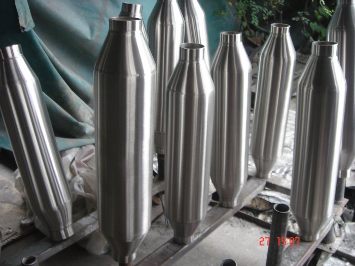

nilkung พิมพ์ว่า:
ของผมมันตัน ที่ร้านทะลวงออก แล้วเอาแป๊ปเหล็ก เจาะรูพรุนๆแล้วตีบิดเกลียวใส่เป็นไส้แทนอ่ะ
โดนเหมือนกันเลยครับนิล(ร้านท่อ (บางร้านนะ)ชอบแนะนำแบบนี้แหละทะลวงมันทิ้งเลย รับรองวิ่ง) กว่าจะรู้ก็สายไปซะแล้ว เพราะความไม่รู้แท้ๆ
ตอนนี้ผมให้โรงงานทำแคตหลอกขึ้นมาให้ใช้ใหม่ ก็ได้ผลออกมาใกล้เคียงกับแคตเดิมๆแล้ว(แต่อย่างไรก็ไม่ดีเท่าของเดิมแท้ๆ)ลองมาเอาไปใส่ดูมั้ยนิล กรองกลิ่นได้ระดับหนึ่งกับรีดปริมาณไอเสียให้อั้นเท่าๆกับแคตเดิมๆ แต่เรื่องเสียงนี่ทำกลับไม่ได้เสียงท่อมันจะดังแป๊ดๆครับไม่ทุ้มเหมือนตอนแคตเดิมยังอยู่ แต่ข้อดีก็มีนะคันเร่งจะเบาเหยียบแล้วพุ่งดีรอบมาเร็วกว่าเดิมครับ
รูปร่างประมาณนี้นะ สนใจpmครับ

koobe พิมพ์ว่า:
nilkung พิมพ์ว่า:
อยากได้อ่าาาาา

เพิ่งโดนมาวันนี้ครับ1600เทิร์นของเกาครับคล้ายๆในรูปเลยยังสรุปไม่ได้ว่าดีมั้ยลองแล้วได้ผลยังงัยจะแจ้งให้ทราบครับ

koobe พิมพ์ว่า:
nilkung พิมพ์ว่า:
เห็นแล้วเกิดกิเลส
