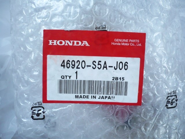

อังคาร, 26 มิถุนา 2012 11:01 - เปลี่ยนปั้มคลัชบนมา เอาราคามาให้ดู
อาการคือ เหยียบคลัชแล้วแป้นมันไม่เด้งกลับมา ถามช่างร้านแถวระยองบอกต้องเปลี่ยนปั้มบนทั้งชุดจะดีกว่าซ่อม
เอาราคามาให้เพื่อนๆดูว่าถูกหรือแพง ตอนช่างเปลี่ยนผมไม่ได้ถ่ายรูปมาให้ดูเพราะเดินไปซื้อกาแฟ พอกลับมาช่างเปลี่ยนเสร็จแล้ว ไวมาก
ค่าใช้จ่ายทั้งหมด
ค่าใช้จ่ายทั้งหมด
part no.
part no.
ของเก่าที่เปลี่ยนออกมา

ปั้มครัชราคา 3591 บาทใช่มั้ยครับ

ส่วนราคาปั๊มคลัชบน 3,591 น่ะแพงมากคับ
ผมเช็คที่ ร้านบางไผ่มอร์เตอร์ โทร.02-5320088 ที่ตลาดสี่มุมเมืองแล้ว
ราคาไม่เกิน 1,400 บาทคับ ค่าจัดส่งเก็บเงินปลายทางไม่เกิน 150 บาททั้วไทยคับ สั่งวันนี้ถึงพรุ่งนี้ก่อนเที่ยงคับ

ของผมไม่รู้แท้หรือเทียมครับ ร้านที่เข้านี้เป็นร้านฮอนด้าประจำระยองที่เพื่อนแนะนำมาอ่ะครับ โดนไปสามพันกว่าถ้าเป็นของเทียมคงเซงเลย

ถ้ากระบอกภายในไม่เป็นรอยก็สามารถเปลี่ยนเฉพาะชุดซ่อมได้ แต่ถ้ามีรอยก็เรียบร้อย อย่าลืมดูตัวล่างตรงเสื้อเกียร์ด้วยนะครับว่ารั่วหรือปล่าว
ปล.ราคาทั้งชุดของแท้ประมาณนี้

ถ้าเป็นที่สยาม คุณลองเอา part number ไปเช็คราคาที่ 0 ถ้าราคาศูนย์ถูกกว่าที่ชาร์จมาเยอะ โทรกลับไปเลย ร้านนี้ชอบมั่วคิดราคาแพง ผมเคยโดนมาแล้วโดยเฉพาะอิเจ๊คนคิดตัง มั่วได้ใจมาก แต่โวยก็ได้คืนนะครับ แต่ถ้าราคาพอๆ กันก็ถือว่าโอเคได้ของแท้ไปใช้

จริง ๆ ช่างน่าจะถอดออกมาแล้วดูกระบอกมากกว่า ว่าเป็นรอยมั้ย ถ้าไม่เป็นรอยก็เปลี่ยนชุดซ่อมก็จบ หลักร้อยครับ
แต่ถ้าเป็นรอย ก็ยกทั้งกระบอก
แท้ กับเทียมดูให้ดีนะครับ ถ้าสู้ราคาของแท้ไหว ก็จัดไปเหอะครับ ดีกว่าเห็นๆ
เทียมกระบอกอาจจะไม่เป็นไร แต่ ที่สำคัญคือตัวหัวเตเปอร์ที่ใช้ประแจขันยึดนั่นแหละครับจะหลอมแล้วจะรั่วครับ = เสีย 2 เด้ง

เบิกศูนย์ราคานี้ครับ 3591 แท้แน่นอน ตัดสินใจถูกแล้วครับที่ใช้ของแท้ ทนทานกว่าเห็นๆ
