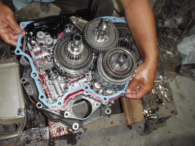

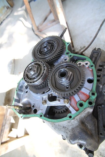

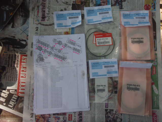

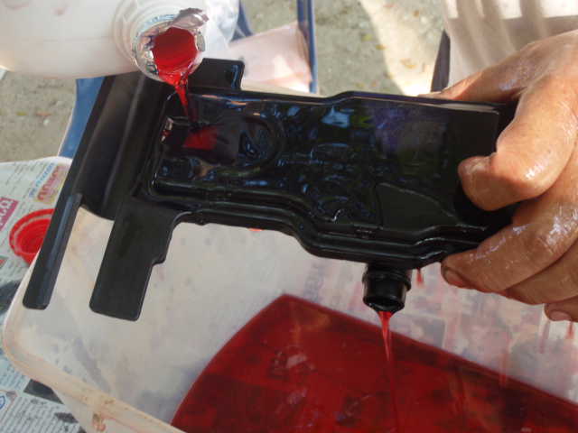

ลองถ่ายน้ำมันเกียร์ดูก่อน ปกติถ้าถ่าย ตามระยะสีของน้ำมันจะเหมือนเดิม ถ้าหายก็ดีไป ไม่หายก็ซ่อมเกียร์
แต่ของเราถ่ายก่อนระยะเสมอ ส่วนเรื่องเกียร์พัง ก็ตามที่หลายๆท่านเคยบอกหลายๆกระทู้

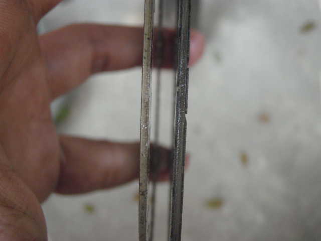

ในห้องเกียร์จะมีแผ่นผ้าครัชเป็นแผ่นชั้นหลายอัน มันเสื่อมได้ และก็โอริงยางในเสื้อเกียร์หมดอายุแข็งกรอบ
โดยส่วนมากจะยกเกียร์เปลี่ยนกัน ใช้ได้แต่ก็ไม่นานแล้วแต่ดวง ร้านรับประกันพอหมดประกันบางทีอาการเริ่มออกลาย
จะเปนอย่างนี้ มันเปลกดี ในทัศนคติของเรา ถ้ามีงบประมาณที่พอ เราว่า โอเวอร์ฮอลเกียร์คุ้มกว่าในระยะยาว เปลี่ยน ครัช ซีลยางโอริงทุกตัว
