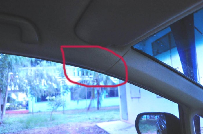

มีปัญหาน้ำรั่วในตัวรถ ดังรูป ครับ
จอดไว้ตอนฝนตกหนักก็จะมีน้ำซึมออกมา บางครังก็หยดเป็นทาง
และก็เวลาไปล้างรถก็เป็นเหมือนกัน
อยากถามว่าน้ำซึมมาจากทางไหนครับ แล้วจะให้แก้ไขเบื้องต้นอย่างไรครับ
เพราะอยู่ห่างตัวเมืองมากๆ
รบกวนหน่อยครับ
บริเวณน้ำซึมออกมา
บริเวณน้ำซึมออกมา

ยางขอบกระจกหน้าครับ ถ้าตะเข็บหลังคาไม่รั่วนะคร้าบบบบบบบบบบ

ผมว่ามันจุดนั้นมาได้หลายทางนะ จากด้านบน ด้านหน้า
ยังไงก็ต้องลองรื้อมาดูคราบน้ำนะครับ จะได้แก้ถูดจุดที่เดียว

รื้อดูครับ น้ำมันไหลได้ เราไม่รู้ แต่รู้ว่าน้ำมันออกมาตรงนี้ เท่านั้นเอง

เคยเป็นครับแถวนั้นแหละ ใช้ซิลิโคลนปิดหายครับ

กาวจุดกระจก พอได้ไหม

ยางขอบกระจก น่าสงสัยที่สุด อาจจะ ไม่สนิท ลองตรวจสอบดูก่อนได้
