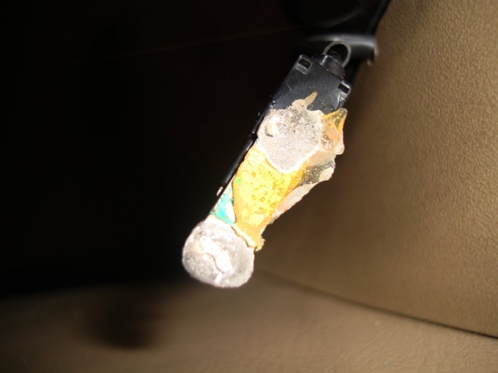

อาทิตย์, 10 มิถุนา 2012 01:03 - ขั้วตัวไล่ฝ้า กระจกหลัง หลุดครับ แนะนำหน่อยว่าจะแก้ไขยังไงดี
ตามรูปเลยครับ มันหลุดออกมา
ดูแล้วน่าจะเป็นกาวครับที่ติดอยู่
อยากทราบว่าแก้ไขได้ยังไงบ้างครับ
แปะติดไว้ โดยใช้กาวเป็นตัวยึดไว้เหมือนเดิม จะได้หรือเปล่าครับ
สังเกตุดูว่า มีคราบกาวอยู่ครับ
อันนี้ตัวขั้วครับ
อันนี้ตัวขั้วครับ
ตอนนี้ถอดขั้วออกมาครับ แกะคราบกาวออกหมดแล้วครับ
อีกมุมครับ
อีกมุมครับ

อาทิตย์, 10 มิถุนา 2012 01:04 - ขั้วตัวไล่ฝ้า กระจกหลัง หลุดครับ แนะนำหน่อยว่าจะแก้ไขยังไงดี
แนะนำหน่อยครับว่าจะแก้ไขยังไงดี
ในใจคิดว่าจะติดกาวเหมือนเดิมครับ
หรือว่าเพื่อนๆ พี่ๆ ท่านใดมีวิธีอื่นก็แนะนำมาได้ครับ

อาทิตย์, 10 มิถุนา 2012 08:39 - ขั้วตัวไล่ฝ้า กระจกหลัง หลุดครับ แนะนำหน่อยว่าจะแก้ไขยังไงดี
กาวยางโลดครับ

อาทิตย์, 10 มิถุนา 2012 10:23 - ขั้วตัวไล่ฝ้า กระจกหลัง หลุดครับ แนะนำหน่อยว่าจะแก้ไขยังไงดี
COROMANT พิมพ์ว่า:
กาวยางโลดครับ
ไม่งั้นก็ลองไปถามร้านกระจกอ่ะครับ

อาทิตย์, 10 มิถุนา 2012 13:35 - ขั้วตัวไล่ฝ้า กระจกหลัง หลุดครับ แนะนำหน่อยว่าจะแก้ไขยังไงดี
กาว UHU ได้หรือเปล่าครับ

อาทิตย์, 10 มิถุนา 2012 14:09 - ขั้วตัวไล่ฝ้า กระจกหลัง หลุดครับ แนะนำหน่อยว่าจะแก้ไขยังไงดี
bankabby พิมพ์ว่า:
ยูฮู มันไม่เหนียวเอาซะเลย  ใช้ซิลิโคนเลยงั้นอะ ไม่ก็กาวร้อนนนน

อาทิตย์, 10 มิถุนา 2012 14:15 - ขั้วตัวไล่ฝ้า กระจกหลัง หลุดครับ แนะนำหน่อยว่าจะแก้ไขยังไงดี
ohmz1541 พิมพ์ว่า:
bankabby พิมพ์ว่า:
กาวร้อนละกันครับ ลองแล้วจะมาบอกผลนะครับ

อาทิตย์, 10 มิถุนา 2012 14:30 - ขั้วตัวไล่ฝ้า กระจกหลัง หลุดครับ แนะนำหน่อยว่าจะแก้ไขยังไงดี
ติดแล้วนะครับ กับกาวร้อนครับผม
แต่ยังไม่ได้ลองนะครับ ว่าใช้งานได้หรือเปล่า

อาทิตย์, 10 มิถุนา 2012 18:25 - ขั้วตัวไล่ฝ้า กระจกหลัง หลุดครับ แนะนำหน่อยว่าจะแก้ไขยังไงดี
ผมเคยหลุด ใช้กาว2หน้าติดครับ
ยังอยู่ดีไม่หลุด

อาทิตย์, 10 มิถุนา 2012 20:44 - ขั้วตัวไล่ฝ้า กระจกหลัง หลุดครับ แนะนำหน่อยว่าจะแก้ไขยังไงดี
แนะนำ...
กาวบัดกรีหรือกาวไฟฟ้า WIRE GLUE ไม่ต้องใช้หัวแร้ง ไม่ใช้ตะกั่ว ไม่ใช้ความร้อน
คุณสมบัติ
- ใช้เชื่อมติดอุปกรณ์อิเล็กทรอนิกส์โดยไม่ต้องใช้หัวแร้งกับตะกั่ว(ในบางกรณี)
- ใช้ในยามฉุกเฉินในกรณีที่ไม่มีไฟฟ้าหรือหัวแร้งตะกั่ว เช่น พักแรมตามป่า หรือ พกติดกระเป๋าเครื่องมือ ติดรถ ติดบ้าน ฯลฯ
- ใช้ประดิษฐ์งานอดิเรกหรือซ่อมแซมของใช้ในครัวเรือนเช่นโทรศัพท์,สายไฟ อื่นๆ
- ใช้ได้ดีสำหรับการซ่อมอุปกรณ์อิเล็กทรอนิกส์ที่มีความไวต่อความร้อน จึงทำให้การซ่อมแซมบางอย่างเป็นไปค่อนข้างง่ายและสะดวก
- ใช้ในงานที่การใช้หัวแร้งเป็นเรื่องยากหรือไม่อาจจะใช้หัวแร้งได้
- ฯลฯ
ขวดกระปุกหรือแพคละ 300.00 บาท ครับ
คิดว่าน่าจะพอช่วยได้บ้างนะครับ
ลองติดต่อเบอร์นี้ดูนะครับ คุณบอย  ขั้วตัวไล่ฝ้า กระจกหลัง หลุดครับ แนะนำหน่อยว่าจะแก้ไขยังไงดี
ข้อมูลเหล่านี้ผมก็ได้มาจากกลุ่มนักวิทยุสมัครเล่นด้วยกันคร๊าบบบ....

อาทิตย์, 10 มิถุนา 2012 23:10 - ขั้วตัวไล่ฝ้า กระจกหลัง หลุดครับ แนะนำหน่อยว่าจะแก้ไขยังไงดี
ขอบคุณมากๆครับผม แต่ตอนนี้ผมใช้กาวร้อนไปเรียบร้อยแล้วครับ
แต่ยังไม่ได้ลองใช้งาน ว่าจะได้เหมือนเดิมหรือเปล่า

จันทร์, 11 มิถุนา 2012 00:30 - ขั้วตัวไล่ฝ้า กระจกหลัง หลุดครับ แนะนำหน่อยว่าจะแก้ไขยังไงดี
ถ้าใช้ได้รบกวนมาบอกต่อด้วยน่ะครับ

จันทร์, 11 มิถุนา 2012 15:09 - ขั้วตัวไล่ฝ้า กระจกหลัง หลุดครับ แนะนำหน่อยว่าจะแก้ไขยังไงดี
ผมจะทราบได้ไงครับ ว่ามันใช้งานได้ปกติ

อังคาร, 12 มิถุนา 2012 13:31 - ขั้วตัวไล่ฝ้า กระจกหลัง หลุดครับ แนะนำหน่อยว่าจะแก้ไขยังไงดี
bankabby พิมพ์ว่า:
เอาแบบใช้งานจริงเลยนะ
รอให้อากาศด้านนอกเย็นกว่าในรถ ง่ายสุดก็รอฝนตก แล้วเปิดแอร์เบาๆ พอฝ่าขึ้นก็ลองไล่ดู

อังคาร, 26 มิถุนา 2012 00:11 - ขั้วตัวไล่ฝ้า กระจกหลัง หลุดครับ แนะนำหน่อยว่าจะแก้ไขยังไงดี
ลองแล้วครับ เปิดไว้เป็นครึ่งชั่วโมง ฝ้ากระจกหลังก็ยังไม่หายครับผม

อังคาร, 26 มิถุนา 2012 08:04 - ขั้วตัวไล่ฝ้า กระจกหลัง หลุดครับ แนะนำหน่อยว่าจะแก้ไขยังไงดี
จากที่ดูภาพมันขาดไปแล้วนี่ครับลายวงจรขายมันก็ใช้ไม่ได้แล้วครับนอกจากลองขูดให้ตัวที่เคลืบหลุดแล้วลองเอาตะกัวแบบในภาพติดดูแต่ว่าเอากาวติดไม่ได้หรอกครับ

เสาร์, 11 สิงหา 2012 13:51 - ขั้วตัวไล่ฝ้า กระจกหลัง หลุดครับ แนะนำหน่อยว่าจะแก้ไขยังไงดี
ตอนนี้ยังใช้งานไม่ได้ครับ
เพราะเส้นวงจร (เส้นสีส้ม) ที่เคยมีขั้วติดอยู่ มันหลุดออกมาพร้อมกับขั้ว
ไม่ทราบว่าผมต้องทำยังไงครับถึงจะใช้ได้เหมือนเดิม
**สอบถามนิดนึงครับ ถ้าจะให้ใช้งานได้จริงๆ
ตามความคิดผมคือต้องให้ขั้วทั้ง2อัน แปะติดกับเส้นวงจรสีส้ม ทั้ง2ขั้ว
มันจึงจะใช้งานได้  ไม่ทราบว่าที่ผมเข้าใจแบบนี่้ถูกหรือไม่ครับ

เสาร์, 11 สิงหา 2012 14:06 - ขั้วตัวไล่ฝ้า กระจกหลัง หลุดครับ แนะนำหน่อยว่าจะแก้ไขยังไงดี
ไปหาซื้อน้ำยาซ่อมเส้นไล่ฝ้าที่ Autobacs มาช่วยได้ครับ

เสาร์, 11 สิงหา 2012 14:15 - ขั้วตัวไล่ฝ้า กระจกหลัง หลุดครับ แนะนำหน่อยว่าจะแก้ไขยังไงดี
peak พิมพ์ว่า:
สั่งซื้อได้ไหมครับ
พอดีผมอยู่หาดใหญ่
