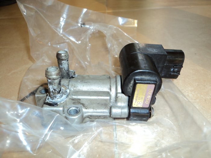

nilkung
ชื่อเล่น: นิล
เข้าร่วม: 21 กุมภา 2010
ได้รับคำขอบคุณ: 1466
ให้คำขอบคุณ: 1317
ที่อยู่: หัวหิน-ปราณบุรี
อาทิตย์, 10 มิถุนา 2012 14:07 - ซีวิคไดเมนชั่นติดแก๊ส เครื่องกระตุก ไฟโชว์
ดู Part no. ที่ศูนย์เสนอราคามาครับตัวเดียวกันกับในรูปหรือปล่าว ถ้าใช่มันก็คือที่เราชาว ES group เรียกว่ามอเตอร์เดินเบาครับ การหาอะไหล่ ก็เชียงกง โดยหาตรงรุ่นหรือใกล้เคียงคือเครื่องของ accord รหัสเครื่อง F23A อ่ะครับ แต่แนะนำว่าหาตรงรุ่นในเว็บนี้อ่ะครับ พวกเพื่อนๆที่ยกเครื่องใหม่น่าจะมีติดเครื่องมาอ่ะคับ

อาทิตย์, 10 มิถุนา 2012 14:39 - ซีวิคไดเมนชั่นติดแก๊ส เครื่องกระตุก ไฟโชว์
ขอบคุณมากครับ รูปภาพมีประโยชน์มากครับ   ตอนที่ช่างร้านแก๊สเขาถอดออกมาล้างให้ คือตัวสีดำๆนี่แหละครับตามรูปข้างบน  ใครมีที่ซื้อ/ขาย แนะนำให้หน่อยนะครับ รถผมฮอนด้าซีวิค ไดเมนชั่น ปี 2004

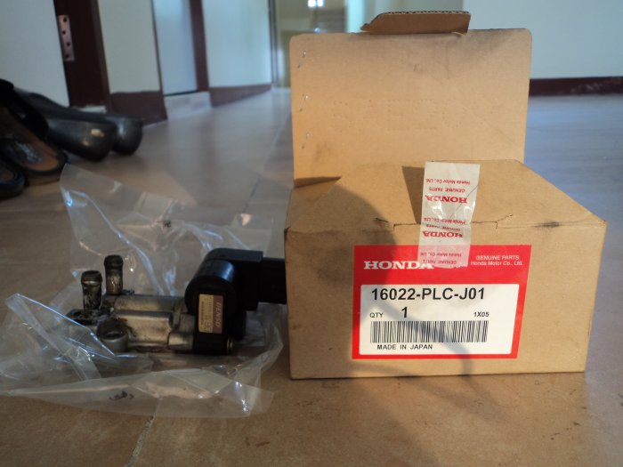

ผมว่าจะสั่งซื้อที่เขาขายในเว็บนี้ ที่คุณ nilkung แนะนำมาครับ ผมโทรไปถามแล้วบอกว่า ของตรงรุ่นไม่มีแต่ใช้มอเตอร์เดินเบาของแอคคอร์ด ใส่ได้กับhonda daimention ได้ ราคา 900 บาท รวมค่าส่งครับ   และขอบคุณคุณaidgy ด้วยนะครับที่แนะนำและจะช่วยไปหาซื้อให้ พอดีเห็นเขาขายในเว็บ ก็เลยไม่อยากรบกวนนะครับ

พฤหัส, 21 มิถุนา 2012 19:16 - ซีวิคไดเมนชั่นติดแก๊ส เครื่องกระตุก ไฟโชว์
สั่งซื้อมอเตอร์เดินเบามาแล้ว และเปลี่ยนแล้วครับ หายแล้วครับ ปกติดีแล้วครับ ขอบคุณทุกท่านครับ
