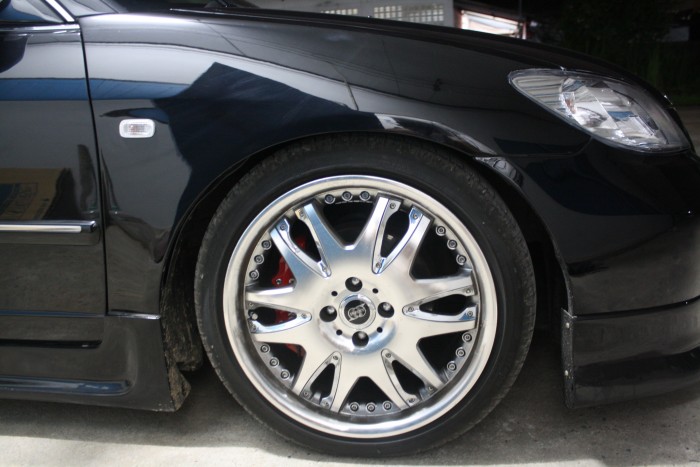

เสาร์, 2 มิถุนา 2012 01:11 - ถ้าเตี้ยแบบนี้ใช้สปิงโหลดApex ใกล้เคียงไหมครับ ขอคำแนะนำด่วนครับพรุ่งนี้จะซื้อแล้ว
พอดีตกลงไว้ว่าจะซื้อสปริงโหลด Apex มาใส่อะครับ เลยอยากรู้ว่าจะเตี้ยได้ใกล้เคียงกลับในรูปไหม
ตัดสปริงมา นรกชัดๆ
ตัดสปริงมา นรกชัดๆ

เสาร์, 2 มิถุนา 2012 01:44 - ถ้าเตี้ยแบบนี้ใช้สปิงโหลดApex ใกล้เคียงไหมครับ ขอคำแนะนำด่วนครับพรุ่งนี้จะซื้อแล้ว
ขอคำแนะนำด้วยครับ ผมลองไปโหลดแบบตัดสปิงมางานเข้าเลยครับ โดนเป็นกบเลย กระเด้งแข็งเหมือนรถไม่มีโช๊ค  แต่ชอบความเตี้ยประมาณนี้

เสาร์, 2 มิถุนา 2012 08:56 - ถ้าเตี้ยแบบนี้ใช้สปิงโหลดApex ใกล้เคียงไหมครับ ขอคำแนะนำด่วนครับพรุ่งนี้จะซื้อแล้ว
เตี้ยขนาดนี้ สปริงโหลดคงจะได้ไม่ถึง
แนะนำเป็นสตรัทปรับเกลียว แต่ให้ดีเป็นปรับเกลียวที่กระบอกนะครับ
ใส่น็อตปรับแคมเบอร์ไปด้วย  หลบซุ้มซะหน่อย

เสาร์, 2 มิถุนา 2012 09:03 - ถ้าเตี้ยแบบนี้ใช้สปิงโหลดApex ใกล้เคียงไหมครับ ขอคำแนะนำด่วนครับพรุ่งนี้จะซื้อแล้ว
AofStaR พิมพ์ว่า:
ผมใช้ MANTUS สี่ส้มโช๊คอัดร้านพี่ใหม่ ใส่ล้อ 215-45 R17 เลื่อนเบ้าโช๊คหน้า ก็ประมาณนี้ครับ
แต่ตอนใส่สตรัทปรับเกลียวเพิ่มเข้าไปเตี้ยสะใจไปเลย

เสาร์, 2 มิถุนา 2012 09:12 - ถ้าเตี้ยแบบนี้ใช้สปิงโหลดApex ใกล้เคียงไหมครับ ขอคำแนะนำด่วนครับพรุ่งนี้จะซื้อแล้ว
H&R เลื่อนเบ้าหน้าลง หลังหนุน สเปเซอร์ ครึ่งนิ้ว ครับ

เสาร์, 2 มิถุนา 2012 09:35 - ถ้าเตี้ยแบบนี้ใช้สปิงโหลดApex ใกล้เคียงไหมครับ ขอคำแนะนำด่วนครับพรุ่งนี้จะซื้อแล้ว
ปิงโหลดและเลื่อนเบ้าหน้าด้วยจบเลย

ตัดสปริงอันตรายนะครับ ความนิ่มนวลก้อหายไปเยอะเหมือนนั่งเกวียนดีๆนี่เอง หาสปริงมือสองในคลับนี่เลยครับมือสองเยอะแยะสภาพปิ๊งๆราคาไม่แพงด้วย

เสาร์, 2 มิถุนา 2012 10:42 - ถ้าเตี้ยแบบนี้ใช้สปิงโหลดApex ใกล้เคียงไหมครับ ขอคำแนะนำด่วนครับพรุ่งนี้จะซื้อแล้ว
silverqoo พิมพ์ว่า:
ตามนั้นครับ อมยางหน่อยๆ

เสาร์, 2 มิถุนา 2012 10:54 - ถ้าเตี้ยแบบนี้ใช้สปิงโหลดApex ใกล้เคียงไหมครับ ขอคำแนะนำด่วนครับพรุ่งนี้จะซื้อแล้ว
silverqoo พิมพ์ว่า:
ของผมก็ step นี้ ครับ ได้ประมาณนั้นเลย

เสาร์, 2 มิถุนา 2012 11:43 - ถ้าเตี้ยแบบนี้ใช้สปิงโหลดApex ใกล้เคียงไหมครับ ขอคำแนะนำด่วนครับพรุ่งนี้จะซื้อแล้ว
silverqoo พิมพ์ว่า:
jk2475 พิมพ์ว่า:
silverqoo พิมพ์ว่า:
nilkung พิมพ์ว่า:
silverqoo พิมพ์ว่า:
ฟิวตอนขับเป็นไงบางครับ แล้วราคาประมาณเท่าไรครับ

เสาร์, 2 มิถุนา 2012 12:04 - ถ้าเตี้ยแบบนี้ใช้สปิงโหลดApex ใกล้เคียงไหมครับ ขอคำแนะนำด่วนครับพรุ่งนี้จะซื้อแล้ว
SimonBKK พิมพ์ว่า:
AofStaR พิมพ์ว่า:
ใช่เลยครับพี่ เหมืนขับเกวียนเปะ

เสาร์, 2 มิถุนา 2012 16:54 - ถ้าเตี้ยแบบนี้ใช้สปิงโหลดApex ใกล้เคียงไหมครับ ขอคำแนะนำด่วนครับพรุ่งนี้จะซื้อแล้ว
ของผมโช๊คเดิมเอาไปทำสตรัทปรับเกลียวคับ

เสาร์, 2 มิถุนา 2012 16:59 - ถ้าเตี้ยแบบนี้ใช้สปิงโหลดApex ใกล้เคียงไหมครับ ขอคำแนะนำด่วนครับพรุ่งนี้จะซื้อแล้ว
silverqoo พิมพ์ว่า:
ตามนี้อีกเสียง  หลังรองแค่ 10 มม. ครับ

เสาร์, 2 มิถุนา 2012 19:54 - ถ้าเตี้ยแบบนี้ใช้สปิงโหลดApex ใกล้เคียงไหมครับ ขอคำแนะนำด่วนครับพรุ่งนี้จะซื้อแล้ว
ของผมเมนตัลเหมือนกันครับ
อัดน้ำมันตัดอีกนิดหน่อยครับ

เสาร์, 2 มิถุนา 2012 21:46 - ถ้าเตี้ยแบบนี้ใช้สปิงโหลดApex ใกล้เคียงไหมครับ ขอคำแนะนำด่วนครับพรุ่งนี้จะซื้อแล้ว
       สปิรง TEIN โช๊คทำสตัรทปรับเกลียว ถ้าใช้สปริงเดิมทำสตัรทจะต้องตัดสปริง ค่า K เพี้ยนแน่นอน
       หลังจากใช้งาน นุ่มครับแต่ไม่นิ่มนะครับ แนะนำใส่ค้ำโช๊คหน้าด้วย นุ่มและนิ่งครับผม IDEA ผม
       แต่เท่าที่ถาม GURU ไม่ค่อยมีใครแนะนำ เลยลองดูเลยครับอยากรู้ผลเป็นไง ใช้มาจะ 2 ปีเเละ OK. ครับพี่น้อง

อาทิตย์, 3 มิถุนา 2012 00:31 - .
vorapong พิมพ์ว่า:
ทำสตัรทปรับเกลียว หมายถึงอะไรอะครับ เรากำหนดได้เลยใช่ไหมครับว่าจะเอาเตี้ยแค่ไหน ขอความรู้ด้วยครับ

อาทิตย์, 3 มิถุนา 2012 16:59 - Re: .
AofStaR พิมพ์ว่า:
vorapong พิมพ์ว่า:
               ใช่ครับ นำโช๊คไปกลึงปลอกเป็นเกลียวเพื่อสำหรับปรับขึ้นลงได้  แต่ต้องเข้าใจนะครับมันคือการดัดแปลง
        จะเทียบกับโช๊คสตรัท อย่าง TEIN , BC SPORT ฯลฯ ไม่ได้           แต่ก็ให้ความรู้สึกอีกอารมณ์ครับ

อาทิตย์, 3 มิถุนา 2012 17:22 - ถ้าเตี้ยแบบนี้ใช้สปิงโหลดApex ใกล้เคียงไหมครับ ขอคำแนะนำด่วนครับพรุ่งนี้จะซื้อแล้ว
สปริงเทอิน หน้าเลื่อนเบ้า อัดน้ำมัน ใช่อยู่ครับ
ทางเรียบสบาย เจอคอสะพานสบาย เจอทางขุขระ คานเลย 555

จันทร์, 4 มิถุนา 2012 17:21 - ถ้าเตี้ยแบบนี้ใช้สปิงโหลดApex ใกล้เคียงไหมครับ ขอคำแนะนำด่วนครับพรุ่งนี้จะซื้อแล้ว
เตี้ยแบบนี้ละชอบมั้ยคับ

จันทร์, 4 มิถุนา 2012 23:07 - ..
catsteal พิมพ์ว่า:
หล่อมากเลยครับ  ใช้สปริงโหลดของอะไรครับ

อังคาร, 5 มิถุนา 2012 13:44 - ถ้าเตี้ยแบบนี้ใช้สปิงโหลดApex ใกล้เคียงไหมครับ ขอคำแนะนำด่วนครับพรุ่งนี้จะซื้อแล้ว
AofStaR พิมพ์ว่า:
catsteal พิมพ์ว่า:
รู้สึกว่าคันนี้สเตปใหญ่ ไว้ให้ท่านเจ้าของรถมาบอกก้อแล้วกันนะคับ

อังคาร, 5 มิถุนา 2012 14:54 - ถ้าเตี้ยแบบนี้ใช้สปิงโหลดApex ใกล้เคียงไหมครับ ขอคำแนะนำด่วนครับพรุ่งนี้จะซื้อแล้ว
อีกเสียงคับ MANTUS ขดสปิงสีส้ม ลงประมาณนี่เลยคับถ้าจำไม่ผิดลง2นิ้วคับ

อังคาร, 5 มิถุนา 2012 15:35 - ถ้าเตี้ยแบบนี้ใช้สปิงโหลดApex ใกล้เคียงไหมครับ ขอคำแนะนำด่วนครับพรุ่งนี้จะซื้อแล้ว
apex + เลื้อนเบ้า 1 นิ้ว  + ยาง 205/45 r17 จะเหลือ 1 นิ้วสอดพอดี
ถ้ายาง  215/45 r17 จะเหลือ 1 นิ้วสอดแบบเบียดแน่นมาก เกือบได้ตามรูป

อังคาร, 5 มิถุนา 2012 17:37 - ถ้าเตี้ยแบบนี้ใช้สปิงโหลดApex ใกล้เคียงไหมครับ ขอคำแนะนำด่วนครับพรุ่งนี้จะซื้อแล้ว
teaitnet พิมพ์ว่า:
ครับMANTUS ขดสีส้มลงมาสองนิ้วครับท่าน เลื่อนเบ้าหน้านิ้วเดียวอมยางหน่อยๆ
