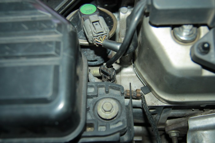

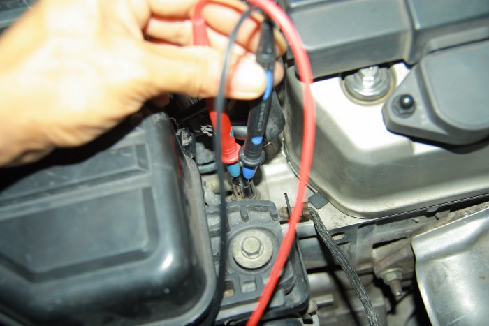

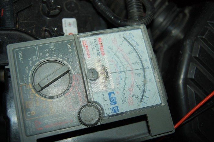

มารีวิววิธีการตรวจสอบเกร์ความร้อนและตัววัดความร้อนกันดีกว่าครับ ระบบวัดความร้อนก็มีอยู่ด้วยกัน 2 ส่วนคือ
1 เกร์แสดงผล หรือ เกร์ความร้อน
2 ตัวตรวจจับความร้อน หรือ ตัววัดความร้อน ไม่รู้เรียกถูกหรือเปล่า
เริ่มกันเลยครับ พระเอกของงานนี้ มี 2 อย่าง คือ
1 มิเตอร์วัดโอม
2 ตัวต้านทาน ขนาด 200 โอม
ขั้นตอนแรกติดเครื่องทิ้งไว้ไม่ต้องเปิดแอร์นะครับ รอจนกว่าพัดลมหม้อน้ำจะหมุน
ถ้าเป็นปกติเกร์ความร้อนก็จะขึ้นอยู่ประมานนี้ครับ รถปี01 แต่ไม่รู้ว่าปี 04ขึ้นไปไม่รู้ว่าจะขึ้นเท่านี้หรือเปล่า
ดับเครื่องแล้วมาดูเจ้าตัววัดความร้อนกันมันจะตรงนี้แหละครับ ตัวที่มีปลั้กสองขั้วเสียบอยู่นะครับ
ถอดปลั้กออกมาเลยครับ เพื่อทดสอบตัววัดความร้อนก่อนเลยครับ
ใช่มิเตอร์วัดโอม วัดค่าความต้านทานของตัววัดความร้อน จะต้องวัดตอนเครื่องร้อนนะครับ หรือ ดับเครื่องใหม่ๆ ค่าที่ได้จะประมาน 200โอม
ได้ประมาน 200โอมครับ แสดงว่าปกติ แต่ถ้าได้มากกว่า 200โอมขึ้นไป เช่น 300-800 โอม หรือมากกว่านี้ แสดงว่าตัววัดความร้อนเสีย เพราะยิ่งร้อนค่าความต้านทานจะต่ำลง ถ้าร้อนมากกว่าปกติ ค่าความต้านทานก็จะต่ำลงเหลือ 100 โอม
ได้รับคำขอบคุณจาก: emotion_punk  ae  NeaT ES.  Phetcharat  baberonte  Makai

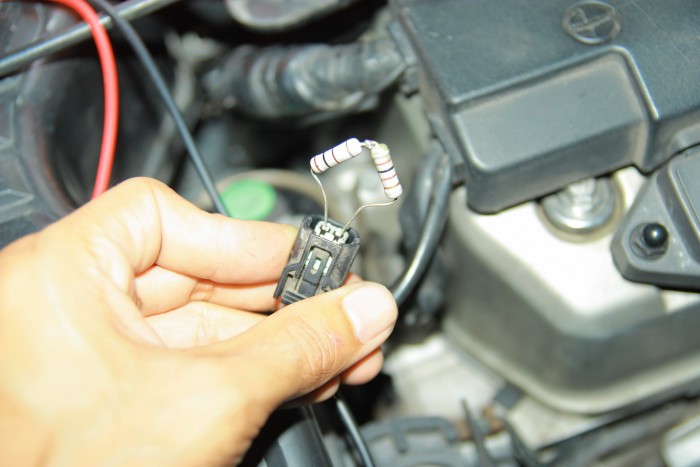

อังคาร, 29 พฤษภาคม 2012 23:11 - ลบกวนถามหน่อยครับ เกี่ยวกับ เกวัดความร้อน

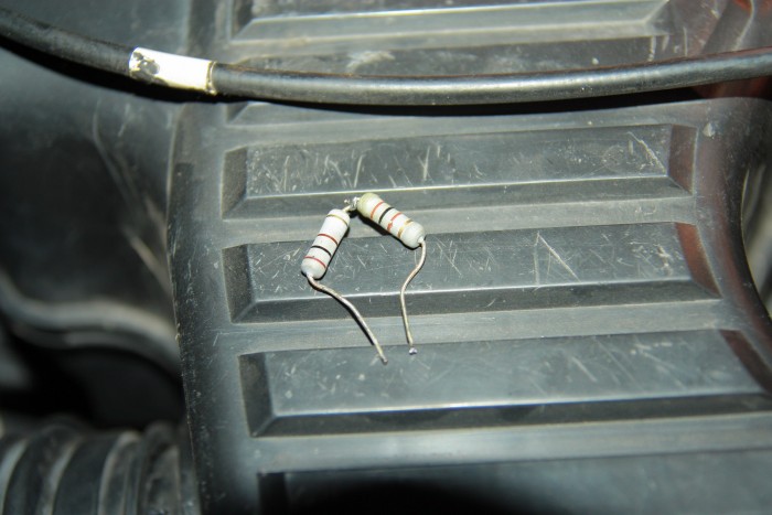

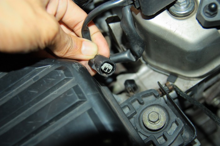

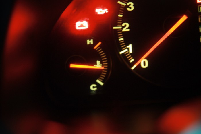

มาถึงขั้นตอนการเช็คเกร์ความร้อนกันว่าปกติไหม
พระเอกเหมือนกันครับตัวต้านทาน 200โอมผมหา 200โอมไม่ได้เลยเอา 100โอม 2ตัวมาต่อกัน ได้ 200โอมเหมือนกัน
ปิดกุแจก่อนนะครับ แล้วเอาตัวต้านทานมาเสียบที่ปลั้กของตัววัดความร้อนแบบนี้ครับ
เสร็จแล้วเข้าไปเปิดกุลแจไปที่ออนไฟหน้าปัดติด เกร์ความร้อนจะต้องขึ้นเกือบครึ่ง
แบบนี้ครับแสดงว่าเกร์ปกติ ถ้าขึ้นน้อยกว่านี้ก็แสดงว่ามีปัญหา ถ้าเช็คแล้วทั้งสองอย่างปกติละก็ ผมมืดแล้วละครับ ยังนึกไม่ออกเลย
ได้รับคำขอบคุณจาก: emotion_punk  ae  pokemon  Ton-  NeaT ES.  Chonchy  Phetcharat  kokoh  baberonte  MADBOY  Makai

ผลการทดสอบมาแล้วครับ
ทดสอบ วิธีที่ 1 รถ ผม วัดแล้ว ค่าโอม ได้ 300 แสดงว่า พังใช่ไหมครับ
ทดสอบ วิธีที่่ 2 รถ ผม เกความร้อนขึ้น เกือบ บนสุด ขาดไป 3 ขีด แบบนี้ ก้อแสดงว่าไมล์ผมก้อ พัง ใช่ไหมครับ

พฤหัส, 31 พฤษภาคม 2012 07:31 - ลบกวนถามหน่อยครับ เกี่ยวกับ เกวัดความร้อน
emotion_punk พิมพ์ว่า:
มีอีกวิธี1  ไปยืมของเพื่อนมาใส่ดูถ้าขึ้นแบบเดิมแสดงว่าอาจจะเป็นที่เกจ ความร้อนที่ไมล์ของเรามันเพี้ยนไปแต่ถ้าใส่แล้วขึ้นตรงกลางก็
แสดงว่า sensor เสีย
ได้รับคำขอบคุณจาก: emotion_punk  baberonte

ผมลองใช่ วิธีเช็คไมล์ แบบที่ศูนย์แนะนำแล้วครับ เก ความร้อนขึ้นไม่สุด เข็มทุกอย่างขึ้นสุด หมดปกติ
วิธีที่ศุนย์ แนะนำแบบนี้ครับ เืผื่อพี่ น้องลองเอาไปเช็คกันดู
ขั้นตอนแรก เสียบกุญแจ บิดไปที่ off ก่อนครับ
ขั้นตอนสอง กดปุ่ม ที่หน้าเรื่อนไมล์ ค้างไว้ (กดค้างไว้ตลอดจนกว่าจะใ้ห้กดอีก)
ขั้นตอนสาม เปิดไฟหรี่หน้า (แค่ไฟหรี่นะครับ)
ขั้นตอนสี่ บิดกุญแจไปที่ on
ขั้นตอนห้า ปิด-เปิด ไฟหรี่ อีก 2 ครั้ง
ขั้นตอนสุดท้าย ให้กดปุ่ม ที่หน้าเรื่อนไมล์  3 ครั้ง แล้วเข็มที่หน้าปัดมันจะวิ่งขึ้นทุกอันเลยครับ
อาจจะผิดพลาดยัง ไงขอ อภัยด้วยครับ แต่ผมใช้วิธี เนียแหละครับเช็คไมล์
