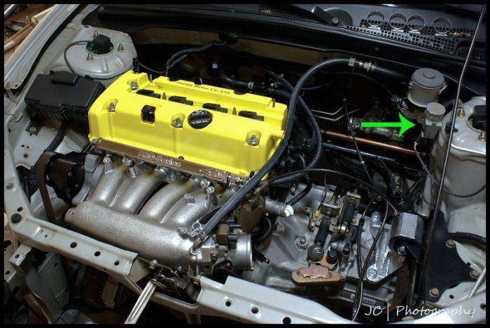

จันทร์, 28 พฤษภาคม 2012 14:25 - นี่กระปุกอะไรครับ
รบกวนเพื่อนสมาชิกครับ ช่วยบอกหน่อยกระปุกเล็ก ๆ ตรงลูกศรชี้คือน้ำมันอะไรครับ ตอนนี้แห้ง
เกือบขอดแล้ว รถผม DIMENSION EXI 2001 เกียร์ธรรมดาครับ
ป.ล. ขอโทษจริง ๆ ครับ ไม่มีความรู้เครื่องยนต์เลยครับ ขับเป็นอย่างเดียว ขอบคุณครับ
( ในรูปไม่ใช่รถผมครับ ยืมรูปเพื่อนสมาชิกมาครับ )
นี่กระปุกอะไรครับ

จันทร์, 28 พฤษภาคม 2012 14:40 - นี่กระปุกอะไรครับ
กะปูกน้ำมันคลัชป่าวครับ หน้าตาเหมือนเลย

จันทร์, 28 พฤษภาคม 2012 15:13 - นี่กระปุกอะไรครับ
กระปุกน้ำมันคลัช คับ...
ถ้ามันลดลงแทบจะหมด รีบหาจุดรั่วเลยคับ...
จุดแรก คือ ปั้มคลัชบน
จุดสอง คือ ปั้มคลัชล่าง
ชุดซ่อมไม่แพงคับ...400-500 ไม่รวมค่าแรง...
ลองดูคับ...

จันทร์, 28 พฤษภาคม 2012 15:29 - นี่กระปุกอะไรครับ
ตามความเห็นก่อนหน้าครับ ของผมก็ เจอปัญหาคลัชจม ซ่อมมา 3 ครั้ง
แต่ละครั้งอยู่ได้ 1 เดือน ไปหาเฮียก่ำ เปลี่ยนใหม่ บน ล่าง
6550 บาท สบายตัวเลย เหยียบนิ่มกว่าเดิมครับ รับรอง

อังคาร, 29 พฤษภาคม 2012 10:41 - นี่กระปุกอะไรครับ
เปลี่ยนพวกลูกยางไปด้วยเลยก็ได้นะครับ รู้สึกว่ามันใช้น้ำมันอันเดียวกะน้ำมันเบรครึป่าว

พุธ, 30 พฤษภาคม 2012 14:02 - นี่กระปุกอะไรครับ
ระดับนำ้มันลด/หาย แสดงว่าต้องมีที่รั่วครับ

พุธ, 30 พฤษภาคม 2012 19:47 - นี่กระปุกอะไรครับ
เอ..............ทำไมมันอยู่อีกด้านนึงอ่ะ

พุธ, 30 พฤษภาคม 2012 23:00 - นี่กระปุกอะไรครับ
เกียร์ Auto มะมีให้เช็คอ่ะ อิอิ
