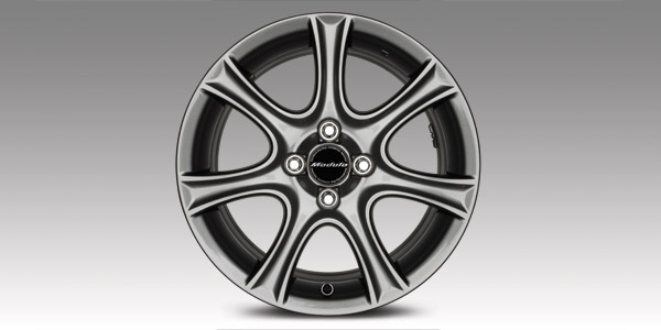

จันทร์, 28 พฤษภาคม 2012 00:50 - ล้อ Modulo ตัวนี้เป็นของ Honda รุ่นไหนครับ ใส่กะ ES ได้ป่าว?
ลายนี้ครับ Spec เขียนไว้แบบนี้ MODULO 17x7 ET 45 4H100
ไม่ทราบว่าใส่กับ ES ได้ป่าว มีใครใส่ลายนี้มั๊ย?
ว่าจะใส่กะ ES'04 สีเทา ไม่รู้ว่าเข้าป่าว

จันทร์, 28 พฤษภาคม 2012 01:17 - ล้อ Modulo ตัวนี้เป็นของ Honda รุ่นไหนครับ ใส่กะ ES ได้ป่าว?
ใส่ได้ครับ

จันทร์, 28 พฤษภาคม 2012 08:07 - ล้อ Modulo ตัวนี้เป็นของ Honda รุ่นไหนครับ ใส่กะ ES ได้ป่าว?
อย่าเลยครับอันนี้มันของก๊อปกว่าจะจบอีกยาว ผมว่าหาล้อแท้ที่ราคาใกล้เคียงกันดีกว่าครับ หรือถ้าจะใส่ล้อก็อปผม สนับสนุน SPOON ROTA กว้าง 7 ดีกว่าครับ เพราะถ้ากว้าง 6.5 มันจะไม่ค่อยเกาะเท่าไหร่

จันทร์, 28 พฤษภาคม 2012 08:33 - ล้อ Modulo ตัวนี้เป็นของ Honda รุ่นไหนครับ ใส่กะ ES ได้ป่าว?
แต่ต้องยอมรับว่าสวยมากๆครับ

จันทร์, 28 พฤษภาคม 2012 10:48 - ล้อ Modulo ตัวนี้เป็นของ Honda รุ่นไหนครับ ใส่กะ ES ได้ป่าว?
แม็กอ่ะ ใส่ได้ครับ
แล้วแต่จะชอบ
แม็กแท้ แม็กก็อบ ราคาต่างกันเยอะอยู่
แต่ Modulo ของ City ก็ไม่เลวนะ

ขอบคุณคับ ข้อมูลแน่นปึ้กเลย
 ผมดูไม่เป็น ล้อก็อปหรอกหรอเนี่ย มิน่าขายแค่ 9000 อดไป
ลายนี้ของแท้มัน 5 รูใช่มั๊ยครับ? ผมว่าลายมันสวยดี
5 รู ใส่มากับ FD คร้าบ

ที่อยู่: ดอนเมือง
จันทร์, 28 พฤษภาคม 2012 21:58 - ล้อ Modulo ตัวนี้เป็นของ Honda รุ่นไหนครับ ใส่กะ ES ได้ป่าว?
เป็นลาย fd2 อ่ะครับ แต่ของ fd2 มัน 5x114.3ไ ม่ใช่ 4x100ครับ
ได้รับคำขอบคุณจาก: ค้าอะไหล่โคตรเก่า  MateZ
ลายที่ใส่อยู่สวยจังคับ แต่ 5 รู อีกแล้ว
4รู100ของฮอนด้า ขอบ17 ไม่มีสวยๆบ้างเลยหรอ

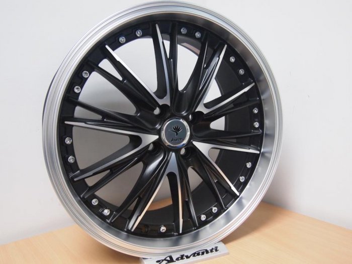

คุณ eskung พอดีลายที่ผมสนใจอ่ะ รูป1.สเปค 8.0"x15" offset 25 4รู 100
แต่คุณบอกว่า อ๊อฟ 32 ขับโคตรเหนื่อยเลยครับ เพราะอะไรหรอครับ ???
อีกลายรูป2.มัน 6.5"x15" offset 38 4รู 100 อันไหนจะน่าเล่นกว่ากันครับ

ถ้าเอาสวยคลาสสิคอันแรกแจ่มมากครับ แต่ที่ผมบอกคือมันจะเกิดอาการดึงคร้าบ สมมุติพวกแร็คพาวเวอร์หรือลูกหมากคันชักนอกของเราไม่เฟริ์มยิ่งออกอาการอย่างหนักเลย และมันก็ยิ่งจะเป็นตัวการทำให้ช่วงล่างเราไปเร็วขึ้นคร้าบพี่
ส่วนอันที่สองเห็นด้วยอย่างมากครับเพราะล้อADVANTI ถึงจะเป็นล้อก้อปแต่เบามากๆเลย อยู่ 5 กิโลกัยราคาล้อใหม่นี้ผมว่าไม่ธรรมดานะแล้วล้อเค้าก็ได้มาตรฐานดีด้วย แต่ถ้าเป็นได้ผมอยากให้กว้าง 7 มากกว่าเพราะมันจะเกาะมากขึ้นแบบรู้สึกได้เลยนะครับพี่

MateZ พิมพ์ว่า:
ake_es พิมพ์ว่า:
ที่ผมใส่กับfdครับเป็นdc2 98  4x100 17นิ้ว ถ้าเป็นของฮอนด้าผมยังไม่เคยเห็นนะมากสุดก้อ16นิ้วลายep3ครับ

ขอบคุณมากครับ แล้วอย่างนี้ล้อเดิมมันกว้างเท่าไร ออฟเท่าไรอ่าครัย เพราะว่าล้อADVANTI เขาทำกว้างแค่ 6.5 เองอ่า
eskung พิมพ์ว่า:
benzd พิมพ์ว่า:
ล้อเดิมกว้าง 6 ก้าบบบบบบบ
เพิ่มเติมให้ครับ ล้อเดิมกว้าง 6 ออฟ+45 ครับ
