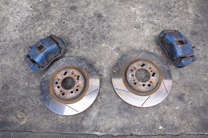

ผมได้ทำการติดตั้งเบรคของโอเดสซี่ 300mm กับช่างซึ่งมองข้ามบางจุดไป ทำให้เกิดปัญหาครับ เลยเอามาแบ่งปันเพื่อนๆ
ซึ่งปัญหาที่เกิดไม่ได้เกิดจากตัวเบรคใดๆครับ แต่เกิดจากการติดตั้ง
1. ติดตั้งเสร็จแล้วไม่สามารถไล่ระบบน้ำมันเบรคจนเต็มได้ ทำให้เบรคไม่ทำงาน เสียน้ำมันเบรคไปห้ากระป๋อง
2. ทดสอบระบบด้วยการวิ่ง มีเสียงตลอดเวลา เหมือนเหล็กสีกัน ดังเป็นจังหวะ เก๊ก  เก๊ก เก๊ก
ลองดูรูปการติดตั้งนะครับ

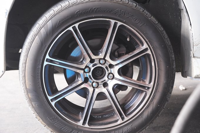

เบรคผมได้รับมรดกจากคุณโต้งครับ เป็นเบรคโอเดสซี่ 300mm + ผ้าเบรค N brake N-500 + การแปลงจาน 4รู100 + เซาะร่อง6ร่อง   + สีคาลิเปอร์ฟ้า
อันนี้ของเดิมๆติดรถกับแมกซ์ขอบ 16 ครับ บวกกับยางบริดสโตน มายวัน ขนาด 205/55/R16
โชว์ตัวกันหน่อยครับ เบรคโอเดสซี่ จาน300mm (แปลงเป็น 4รูๅจจ + เซาะร่อง6ร่อง) กับคาร์ลิเปอร์ฟ้าใส่ด้วยผ้าเบรค N-500

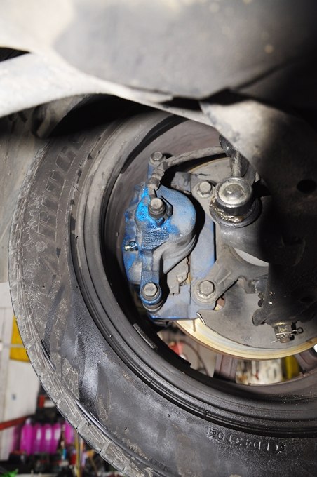

ถอดล้อออกมาครับ จะเห็นจานเดิม กับคาร์ลิเปอร์เดิม ซึ่งจากเดิมเริ่มเป็นรอยแล้วครับ เวลาเบรคตอนรถหยุดจะมีเสียงกึกๆ ทุกครั้ง
เริ่มแล้วครับถอดของเก่าออก ช่างทำด้วยความคล่องแคล่วมาก แป๊ปเดียวถอนออกมาได้ทั้งหมดเลยสองข้าง
จากนั้นก้อเอาจานโอเดสซี่ใส่เข้าไปพร้อมกับติดตั้งคาลิเปอร์ ก้อไม่น่ามีปัญหาใช่ไหมครับดูเหมือนไปซับซ้อนอะไร

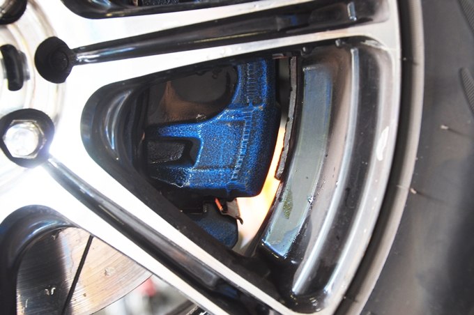

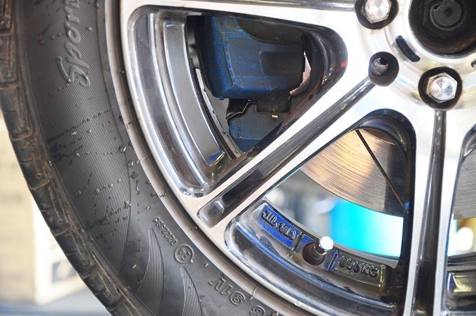

ใส่ล้อแล้วครับ สังเกตดูว่าคาลิเปอร์นั้นใหญ่มาก แทบจะชนกับตะกั่วถ่วงล้อเลย ห่างไม่ถึงครึ่งเซ็นต์
ส่วนอีกข้างก็คล้ายกันครับ เกือบโดนตะกั่วถ่วงล้อเลย ฮู้วววใหญ่จริงๆๆ
ล้อลายนี้ไม่มีปัญหาใดๆในการใส่ครับ สามารถใส่ได้เลย จะสังเกตจากก้านแมกซ์ผมยังเหลือระยะพอสมควร
