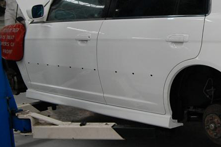

รูปประกอบการตัดสินใจครับ แต่จะจอดก็ระวังรถข้างๆ หน่อยนะครับ
คิ้วข้างประตู แกะออกยังไง / มีรูหรือเปล่า / ค่าทำสีเท่าไร / ที่ไหนดี
ได้รับคำขอบคุณจาก:   Phetcharat  karnmotocross01

Juris พิมพ์ว่า:
ดูเรียบง่ายมากเลย

Juris พิมพ์ว่า:
สวย...โหดดีคร้าบบบ
