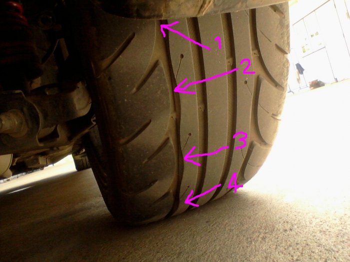

พฤหัส, 24 พฤษภาคม 2012 13:44 - ยางเป็นบั้งๆ ( กินใน )
blackhawkpearl
ชื่อเล่น: ต้อ
เข้าร่วม: 22 เมษา 2010
ตอบ: 2761
ได้รับคำขอบคุณ: 2781
ให้คำขอบคุณ: 223
ที่อยู่: ราชบุรี
พฤหัส, 24 พฤษภาคม 2012 18:24 - ยางเป็นบั้งๆ ( กินใน )
แบบนี้ป่ะครับ แต่ก่อนผมก็เป็นแบบนี้ แก้ไขโดยเอายางหลังไปไว้หน้าแล้วซื้อแคมเบอร์มาใส่หลังจากนั้นล้อหลังเหมือนจะเริ่มเป็นอีก
chang10
ชื่อเล่น: ช้าง
เข้าร่วม: 13 กันยา 2011
ตอบ: 170
ได้รับคำขอบคุณ: 104
ที่อยู่: ซีคอน
พฤหัส, 24 พฤษภาคม 2012 23:39 - ยางเป็นบั้งๆ ( กินใน )
blackhawkpearl พิมพ์ว่า:
ใช่เลยครับเป็นแบบนี้เลย...ต้องแก้ไขอย่างรัยบ้างคับ
