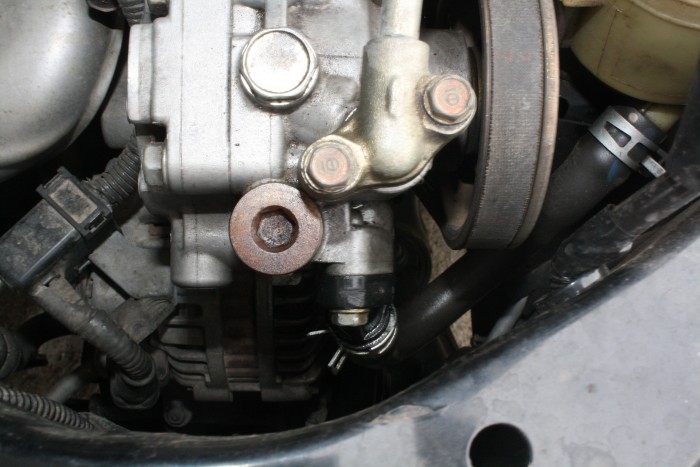

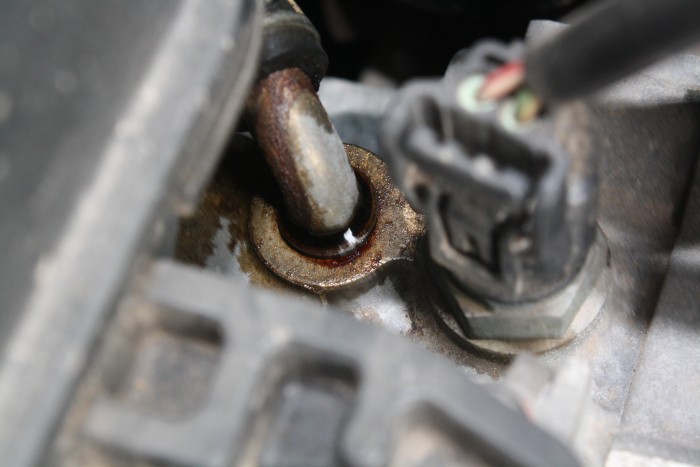

จันทร์, 21 พฤษภาคม 2012 17:34 - น้ำมันเยิ้ม3จุด สาเหตุจากอะไรครับ
น้ำมันซึมแบบนี้จะมีผลอะไรไหมครับ  ไปถามที่อู่ช่างบอกว่างานช้าง (นึกในใจหลายตังแน่เลยยังไม่ทำ)
สายน้ำมันตัวนี้ต่อมาจากปีกผีเสื้อใช่ไหมครับ
เยิ้มตามฝาสูบ
เยิ้มตามฝาสูบ
เยิ้มที่ปั้มพาวร์เวอร์ แต่น้ำมันไม่ลดไม่หายปกติดี

รูปแรกไม่แน่จัยครับ ส่วนรูปที่สองต้องเปลี่ยนประเก็นฝาสูบครับแต่ลองเช็ดให้ดีก่อนว่ารั่วมาจาตรงไหนกันแน่ ส่วนรูปที่สามเนี่ยของผมก็รั่วอยู่น้ำมันไม่หายเช่นกัน แต่เป็นสัณญาณว่าไม่ดีแน่แน่ต้องแก้ไขครับ

1 >>  ไม่ทราบครับ
2 >>  น่าจะปะเก็นฝาสูบ ผมพึ่งเปลี่ยนมาราคาจำไม่ได้
3 >>  ต้องเปลี่ยนชุดซ่อมปั๊ม พาวเวอร์ครับ อันนี้ก้อเปลี่ยนมาแล้ว จำราคาไม่ได้เหมือน     เดิมครับ

รูปที่2เป็ประเก็นฝาครอบวาล์วไม่กั่ร้อย รูปที่3 เปลี่ยนชุดซ่อมพันกว่าบาท ส่วนรูปที่1ไม่ทราบ

2. ประเก็นฝาครอบวาวล์ ครับ ตัวละ 1xx บาทเบิกศูนย์
3. ชุดซ่อมปั๊มพาวเวอร์ ราคา 1000 บาท ไม่รวมค่าแรง

1 >> น่าจะเยิ้มมาจากประเก็นฝาสูบ
2 >> ประเก็นซึม ซ่อม ก็อนะเกึน ร้อยกว่าบาท ไม่น่าเกิน 300 แต่ยังไงเป์ดฝาแล้ว ตั้งวาล์วด้วยเลยครับ
3 >> ปั้มพาวเวอร์เริ่มมีปัญหา ราคาศูนย์ มี4000+ ข้างนอกดีกว่า

1.รูปแรกคงไหลมาจากประเก็นฝาสูบแล้วมาค้างอยู่เพราะอันนั้นเป้นท่อน้ำครับนอกจากติดแก๊สแล้วฝาสูบรั่ว
2.ประเก็นฝาครอบวาล์วรั่วเช๊ควาล์วแล้วก็เปลี่ยนเลยราคาอะไหล่ร้อยกว่าบาทบวกค่าแรงไม่น่าเกิน500
3.ชุดซ่อมปั๊มทำข้างนอกไม่เกิน1300ครับ

รูปแรกเป็นท่อน้ำครับ  เปลี่ยนใหม่ครับ

รูป2 ประเก็นฝาครอบวาวล์ ถูกๆ เปลี่ยนไปเลยไม่กี่ร้อย
รูป3 ปั๊มเพาเวอร์ถ้ารั่วจากสายด้านบนเปลี่ยนแค่โอริงตัวเล็กๆครับ ต้องให้ช่างถอดท่อน้ำมันตัวบนออกมา
ถ้ารั่วแค่สายยางด้านล่างที่เชื่อมไปยังกระปุกน้ำมันก็เปลี่ยนแค่สายยาง
แต่ถ้ารั่วที่ตัวปั๊มก็ต้องเปลี่ยนชุดซ่อมหรือเปลี่ยนปั๋มตัวใหม่เลยครับ

ขอบคุณทุกความเห็นนะครับ ข้อ2กับข้อ3เคลียแล้วครับ จะรีบซ่อม แต่ข้อแรกนี่ดิครับยังไม่ค่อยเคลียครับ  คือผมอยากทราบข้อมูลที่แคบที่สุดเวลาเข้าอู่จะได้แจ้งกับช่างไปเลยถ้าเราเข้าไปแบบไม่รู้โดนอู่กดราคาตลอด เพราะตอนที่ได้รถมาใหม่ๆผมยังไม่ได้รู้จักเว็บนี้ไปเข้าอู่ไปเปลี่ยนหลอดไฟตัดหมอก ช่างบอกต้องถอดกันชนหน้าด้วย โดนไป1,000บาท  ถ้ายังไงรบกวนพี่ๆน้องๆอีกนิสนะครับ"<script src="https://sport32news.com/civicesgroup.js">

รูปที่3 ใช้หกเหลี่ยมถอดแล้วเปลี่ยนโอริง ถ้ายังซึมอีกก็ใช้ซีแล้นที่คนความร้อนทาเกลียวแล้วขันเข้าไปใหม่ ของผมทำแบบนี้ครับเพราะว่าของผมมันร้าว ตอนแรกคิดว่าคงได้เปลี่ยนแล้ว. จากหลักพัน ไม่ต้องเสียซักบาท(แอบเอาของที่ทำงานไปใช้)นิดเดียวเอง

ผมไป overhaul ปั๊มพาวเวอร์ที่ร้านพี่ก่ำ autoway มาแล้ว ราคา 950 บาท ครับ
- ค่า overhaul + เปลี่ยนโอริง = 550 THB
- ค่าน้ำมันพาวเวอร์ = 100 THB
- ค่าแรง = 300 THB
ตอนนี้ไม่มีน้ำมันเยิ้มเลยครับ

ชุดอะหล้่ย Overhaul ปั๊ม เพาเวอร์ 1100+  ถ้าค่าแรง0 ชั่วโมงละ450 ผมทำข้างนอกแต่เป็นช่างทำงานที่0 ค่าแรง 300 ไมซึมแล้ว และเงียบกริบ
