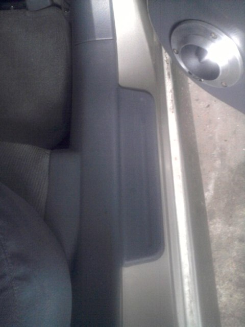

 ขับรถลุยฝนกลับบ้านเปิดประตูมาเจอน้ำอ่ะ ต้องแก้ยังไง ใครเป็นบ้าง es01
น้ำอยู่บริเวณ พลาสติกสีเทาครับ ทำไงดี

รื้อครับไม่ยาก ถ้าลุยมาไม่มาก เปิดตากแดดจัด ๆ ไว้ครับเปิดประตูไว้

แผ่นพลาสติก ข้างในฝาประตูน่าจะหลุดครับ ทำให้น้ำฝนกระเซ็นเข้ามาได้
และมีรูระบายน้ำอยู่ใต้ขอบประตู ดูด้วยนะครับว่าตันไหม น้ำที่เข้ามาในประตูตามขอบกระจกมันจะระบายออกรูนี้ครับ
http://www.civicesgroup.com/forum/topic14687

รูระบายตันครับ

เพิ่งโดนมาวันนี้ แต่มานเข้าทั้งกระโปรงหลังเลยอ่ะ + ที่นั่งด้านหลังด้วยอ่ะ ทำไงดีครับ ไม่อยากเสียตังง่ะ

ฝาท้าย กับเบาะหลังเข้าได้หลายจุด ตามลิค์ครับ มีหลายท่านโพสรวมๆ กันไว้ในนี้ครับ
http://www.civicesgroup.com/forum/topic9416?sid=
แนะนำให้ถอด กระดานรองพื้น พรม แผ่นบุข้างๆ ในที่เก็บของท้ายรถออกให้หมดครับ
หลังจากเจอฝนหนัก จะสามารถเปิดดูได้ทันทีว่าน้ำมันมาทางไหนครับ
