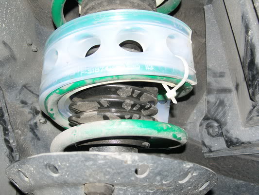

พฤหัส, 17 พฤษภาคม 2012 12:42 - สอบถามกูรูเรื่องโช๊คครับ
ตัวนี้ครับ ยางซิลิโคล รองสปริง ประหยัด ดีขึ้นหน่อย ใส่ระหว่างช่วงห่างของสปริง ทำให้ช่วงถี่ของสปริงทำงานจะได้ยุบไม่มาก
