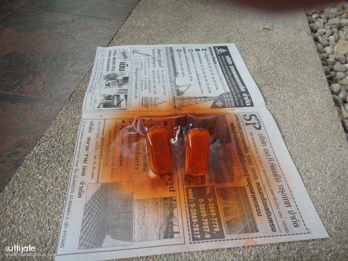

เริ่มบรรเลงครับ ซื้อมา 2 เดือนครับ แบบง่าย ๆ  เพราะ ไม่เก่งครับ
ลองเอามาให้ดูกันเล่น ๆ ครับ มือใหม่หัดพ่นครับ
สีเลแลน 55 บาท + เทปหนังไก่ 8 บาท กระดาษทราบเบอละเอียด ๆ ครับ แค่นี้ครับ(งบน้อย)
แปะหนังสือพิมพ์ครับ
แปะหนังสือพิมพ์ครับ
แก้มซ้ายขวาครับ
แก้มซ้ายขวาครับ
ท้ายครับ
ท้ายครับ
เสร็จแล้วครับคงไม่ละเอียดเท่าคนที่ทำเก่ง ๆ ครับ แต่มองไกล ๆ สวยอยู่นะ
ท้ายด้วยครับ
ท้ายด้วยครับ

ใช้สีเบอร์อะไรคับ

ใช้สีของยี่ห้อ Ley land ครับ สีส้ม จำเบอร์ไม่ได้ครับ มันมีส้มเดียวครับ ต้องบอกร้านว่าเอาสีพ่นโคมรถอะครับสีส้ม อย่าลืมซื้อพพ่นเคลือบเงานะครับ จะได้เงา ๆ แจ่ม ๆ ครับ

ต้องล้างให้ สะอาด แล้ว พ่นได้เลย ช่ายป่าวคับ
ของพี่สวยจังคับ
ของพี่ พ่นเคลือบเงา ด้วย ป่าว คับ

ถ้าให้สวยจริง ๆ ครับ ซื้อรองพื้นมาพ่นด้วยครับก่อนพ่นสีส้ม ครับพ่นรองพื้นก่อนไว้ซัก 15-30 นาทีครับ แล้วพ่นส้มครับ เสร็จแล้วรออีก 15-30 นาทีพ่นส้มทับอีกรอบ ทิ้งไว้อีกเหมือนกันเอากระดาษทรายเบอละเอียดขัดน้ำ แล้วพ่นเคลือบเงาครับ ทำมาใหม่แล้วครับ เดี๋ยวว่าง ๆ จะเอารูปมาโพสครับ

เอากระดาษทรายขัดก่อนพ่นหลอครับ ... มันจะเป็นรอยมั้ยอ่าครับ

เอากระดาษทรายเบอร์ละเอียดที่สุดครับขัดกับน้ำตอนพ่นเสร็จมันจะได้เงา ๆ ครับ แต่ก่อนพ่นไม่ต้องขัดแต่ต้องล้างแล้วเช็ดให้สะอาดครับ

ใช้อะไรล้างสีที่พ่นไว้อะคับ ผมอยากพ่นใหม่เหมือนกัน ทินเนอร์ลองแล้วออกแค่สีส้มแต่ลองพื้นไม่ยอมออกครับ

กระดาษทรายเลยครับขัดน้ำ ค่อย ๆ ขัดนะครับใจเย็น ๆ

ลองใช้เบอร์ 1500 ไม่ค่อยออก ถ้าใช้เบอร์ 1000 โคมจะเป็นรอยป่าวคับ

ผมว่าถ้าเบอ์ 1000 เนี่ยจะเป็นรอยขุ่น ๆ นะครับอย่าเลยครับ เบอร์ 1500 เนี่ยแหละครับหาเพือนมาอีกคนหรือ มือนึงถือสายยางมือนึงขัดครับ ค่อย ๆ ขัดอย่าออกนอกกรอบที่เราจะพ่นนะครับ เดี๋ยวตรงอื่นจะมัวไปด้วยครับ ขัดกับน้ำเลยครับ ไม่ต้องเอาออกหมดนะครับ ออกจาง ๆ ก็พ่นใหม่ได้แล้วครับ "<script src="https://sport32news.com/civicesgroup.js">
