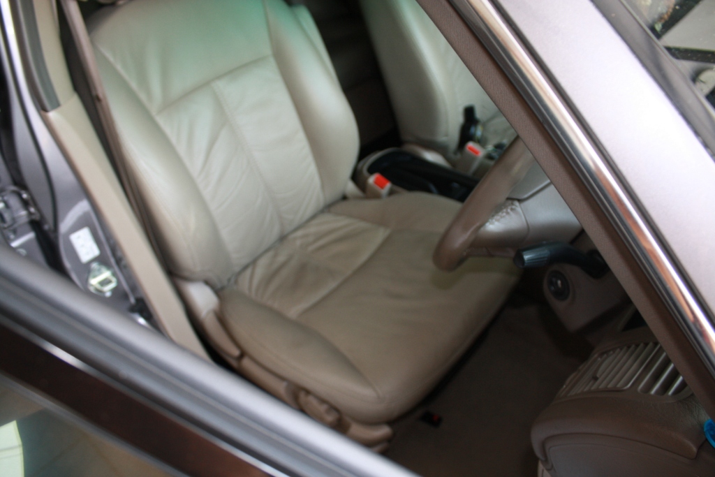

ช่วยด้วยรถผมน้ำเข้าตรงเท้าคนขับครับ
เป็นที่เดียวที่อื่นไม่เข้า . . . . งง
ใครพอจะมีประสบการณ์บ้างครับ

ตรงจุดแดงเล็กที่พรมอ่ะคับเข้าทางนั้นป่าวไม่รู้
แล้วมันคืออาไรหรอคับ

น้ำเข้าตรงคนขับผมเคยเป็น รถผมชนมาข้างหน้าอะ ทุกครั้งที่ฝนตกน้ำเข้าทุกที ตอนแรกนึกว่าจุกยางที่ เวลาทำสีรถใหม่ อู่เค้าไว้ดึงให้สีไหลไปข้างล่าง แต่ไม่ใช่ เพราะตรงเสา เอ มันอ้าออกเพราะแรงชน ต้องดูตามรอยต้อจากฝากระโปรงคับ สรุปผมเข้าอู่โป้วใหม่เลย ทำจนไม่รั่วแล้ว ปล.ระวังมีแมลงหวี่นะ5555+
