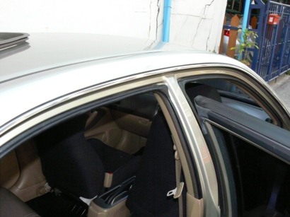

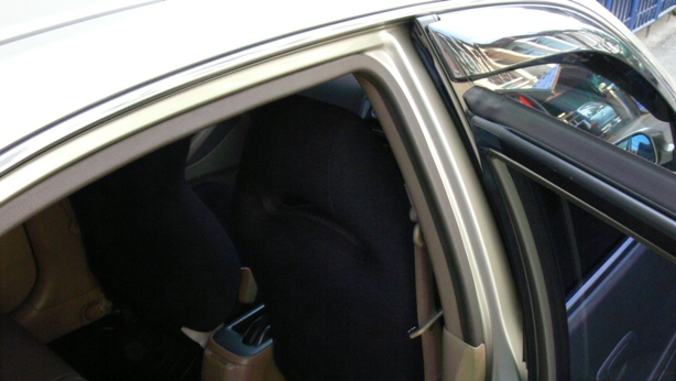

อาทิตย์, 5 เมษา 2009 20:54 - กระดูกงู เพื่อ ลดเสียงลม และ ทำให้ปิดประตูให้ตืบขึ้น
เป็นคู่หน้าของ 04-05 คู่ละประมาณ 970 (Exec. VAT)
01-02-03 คู่หน้าควรหามาใส่
ส่วน คู่หลัง ทุกรุ่นปีไม่มีมาให้ ก็เอาคู่หน้ามาโม ใส่ด้านหลังครับ
ของติดรถ เดิมๆ ทุกปีเป็นแบบนี้หมด
ใส่ทั้งหน้าและหลัง สวยๆครับ

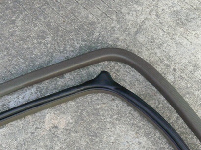

ของเก่าติดรถ กับ ของใหม่
ของใหม่มีขอบยางสีดำนุ่นๆ

อาทิตย์, 5 เมษา 2009 22:29 - กระดูกงู เพื่อ ลดเสียงลม และ ทำให้ปิดประตูให้ตืบขึ้น
เปลี่ยนใส่ได้เลยใช่ไหมครับ ... ต้องทากาว เพิ่มหรือป่าวคับ

จันทร์, 6 เมษา 2009 14:17 - กระดูกงู เพื่อ ลดเสียงลม และ ทำให้ปิดประตูให้ตืบขึ้น
boy พิมพ์ว่า:
คู่หน้าเปลี่ยนได้เลย
คู่หลัง ให้เอาคู่หน้ามาใส่สลับ ซ้าย ขวา วัดขนาดแล้วตัดให้พอดี ก็ใส่ได้เลย

พุธ, 8 เมษา 2009 07:38 - กระดูกงู เพื่อ ลดเสียงลม และ ทำให้ปิดประตูให้ตืบขึ้น
DRINK พิมพ์ว่า:
รถผมเหมือนมีให้มาเรยนะ งง
ถ้า 04 จะมีด้านหน้ามาให้อยู่แล้ว ส่วนด้านหลังจะเป็น ขอบยางพลาสติกสีน้ำตาลอย่างเดียว ไม่มียางดำมาด้วย
ถ้า 2001-2003 ก็จะเป็นขอบยางพลาสติกสีน้ำตาลอย่างเดียว ทั้งหน้าและหลัง
por พิมพ์ว่า:
แล้วเสียงลมเข้าจะลดลงไมคับ
. . . . . :D
ได้ระดับนึงครับ ดีกว่าเดิมเยอะครับ
ถ้าเปลี่ยนแล้วตอนปิดประตูจะรู้สึกเลยว่าตึบขึ้นเยอะ
zaemza พิมพ์ว่า:
หมายถึง ซื้อ คู่ หน้ามา สอง ชุดใช่ ป่าว พี่โอ๋
ใช่ครับ รถเซี่ยม 2001 ก็ต้อง ซื้อคู่หน้ามา 2 ชุด (2 คู่) ครับ
รถรุ่นใหม่ๆของ HONDA ไม่ว่า CITY JAZZ CIVIC CRV ACCORD ตอนนี้มีหมดครับ ทั้งหน้า-หลัง
ใส่มาจากโรงงานเลยครับ
ใส่แล้วดีครับเปลี่ยนใส่เองง่ายๆเลยครับ
