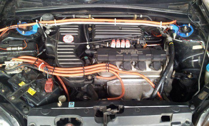

พุธ, 2 พฤษภาคม 2012 06:05 - ติดตั้งแร็คไฟฟ้าด้วยตัวเองเสร็จแล้ว
และแล้วการติดตั้งแร็คไฟฟ้าใน es02 D1.7 ด้วยตัวเองก็เรียบร้อย งานนี้ใช้เวลาบอกลาแร็คเก่าที่เป็นน้ำมันไป 2 วันเต็ม ผลที่ออกมาถือว่าแจ่มแท้ งานนี้ต้องขอขอบคุณ คุณเพชรและช่างโดมบางกรวยด้วยนะครับที่ให้คำแนะนาในการติดตั้งครับ เหตุผลที่เปลี่ยนเพราะปัญหาน้ำมันรั่วนองห้องโดรสารและที่แกนแร็ค ซ่อมมาครั้งหนึ่งแล้วใช้ได้ครึ่งเดือนน้ำมันเริ่มหายอีกแล้วเลยตัดสินใจเปลี่ยนเป็นแร็คไฟฟ้าเลย เปลี่ยนยากหน่อยหนึ่งเพราะห้องเครื่องมันแคบมาก งานนี้หมดค่าเครื่องมือไป 6000 บาท(ปะแจบ็อกมิล 1 ชุด,สายไฟ,แม่แรงจะเข้และขาค้ำ 2 ตัว) ขอรวบรวมข้อมูลก่อนแล้วจะนำข้อมูลไปลงใน DIY ครับ

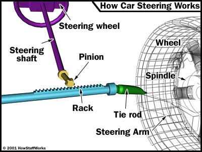

underhill พิมพ์ว่า:
แร็คไฟฟ้าเอาไว้ทำอะไรคับ
แร็ค เป็นคำเรียก ชุดทำงานของพวงมาลัยพาวเวอร์อ่าครับ
เดิม ๆ ติดรถมา เป็น  แร็คน้ำมัน  ก็คือ ใช้น้ำมันพาวเวอร์ในการทำงาน  ซึ่งเราต้องคอยเปลี่ยนน้ำมันตามระยะ และก็มีปัญหาน้ำมันรั่วเมื่ออายุใช้งานนานขึ้น
แร็คไฟฟ้า ก็คือ พวงมาลัยพาวเวอร์ ใช้มอเตอร์ไฟฟ้าทำงาน ก็ถอดกระปุกน้ำมันทิ้งไปเลย
รู้สึกตัว 2.0 จะเป็น แร็คไฟฟ้ามาเลยด้วยนะครับ

เพิ่มเติมครับหลังจากเช้านี้ได้ลองขับมาทำงาน ก่อนจะนำออกไปตั้งศูนย์เที่ยงนี้ เพราะเมื่อวานเสร็จตอนมืด เคยเจอกระทู้เรื่องเสียงวี้ดๆๆๆๆ ตอนเร่งเครื่องเหมือนกับติดเทอร์โบ ผมก็หาอยู่ตั้งนานว่าเสียงมาจากไหน มีเพื่อนๆ บางท่านบอกว่าน่าจะมาจากคอมแอร์ก็ได้ หรือมาจากระบบเกียร์ที่กำลังจะลาโลกแล้วก็ได้ แต่สำหรับกรณีผมหลังจากที่ถอดชุดพวงมาลัยเพาเวอร์น้ำมันออก เสียงก็หายไปเลยครับ แสดงว่าเสียงมาจากปั้มเพาเวอร์ครับ

เพื่อนผมมาเอาไปโมเตรียมติดกับรถไถแล้วครับ ทั้งชุดเลย ปั้มผมก็มีอาการหอนครับ บางครั้งรถจอดนิ่งๆหมุนพวงมาลัยเล่นพาเครื่องดับเลย มันไม่ค่อยดีแล้วครับ
