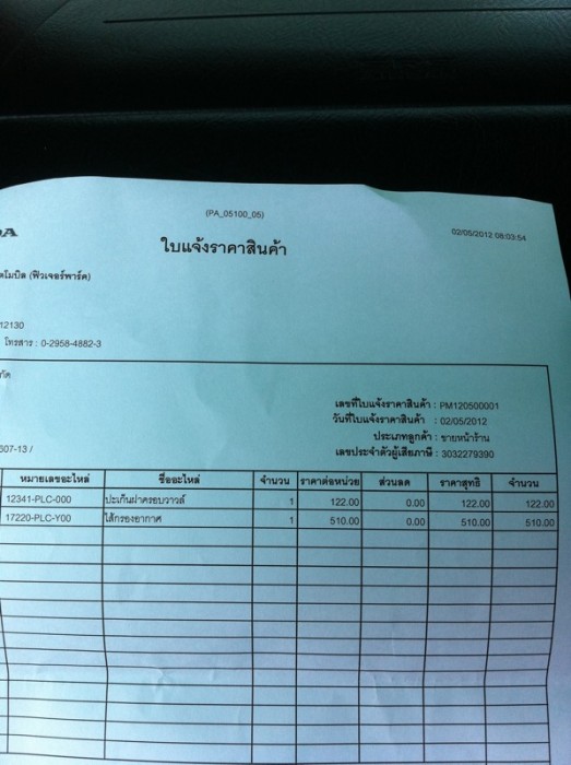

พุธ, 2 พฤษภาคม 2012 10:13 - สอบถาม ปัญหา พีี่ๆ เพื่อน ว่าอาการเเบบนี้ เกิดจากอะไรครับ
ประเก็นฝาครอบวาวล์ 122 บาท ก่อน vat7%.
1.7 ประเก็นฝาครอบวาวล์ 05
ได้รับคำขอบคุณจาก: tochi229  Nung_Sodapop
