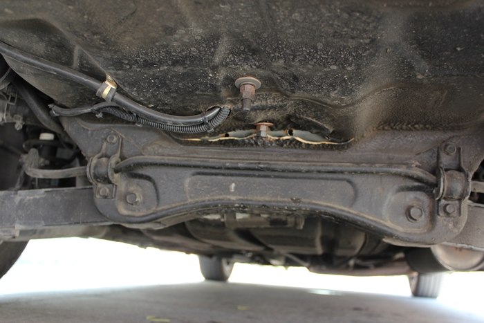

อังคาร, 1 พฤษภาคม 2012 13:45 - สภาพนี้ ควรทำไงคับ
ขอคำแนะนำพี่ๆ เพื่อนๆ สมาชิกครับ
รอยฉีก
รอยฉีก
รอยฉีก 1
รอยฉีก 1

อังคาร, 1 พฤษภาคม 2012 13:49 - สภาพนี้ ควรทำไงคับ
ไปโดนอะไรมาครับ

อังคาร, 1 พฤษภาคม 2012 14:17 - สภาพนี้ ควรทำไงคับ
น่าจะ ติดแก้ส แต่ เป้นร้าน ที่ ชุ่ยมาก อ่ะ  ถังอยู่ข้างบน และ ยึด ไม่ดี รั้ง ดึง เอา พื้น ท้อง ฉีกเลย เหอๆ

อังคาร, 1 พฤษภาคม 2012 14:35 - สภาพนี้ ควรทำไงคับ
จุดยึดถังแก๊ส  ใช้แบบ โดนัท หรือ แคปซูล เหรอครับ
ดูจากรูป มีจุดยึดตรงกลาง เหมือนถังโดนัท แต่ทำไมมีรูน๊อต สองรู
รื้อถังออก เคาะให้เข้ารูปเชื่อมยึด หาแผ่นเหล็กใหม่ ตัดลงไปให้พอดี เชื่อมทับกันไปเลยอีกชั้น
ยึดถังครั้งต่อไป ด้านล่าง ควรมีแผ่นเหล็กรองอีกชั้นเชื่อมระหว่างสองรู

อังคาร, 1 พฤษภาคม 2012 15:52 - สภาพนี้ ควรทำไงคับ
เกิดจากไปทำโช็คร้านนึง แล้วเค้าเอาแม่แรงยกแล้วเหมือนมันพลาดหล่นจากแม่แรงอะคับ ประมาณลื่นหลุดอะคับ
วันที่ไปทำก็ไม่ได้สังเกตุ เลยมีสภาพแบบที่เหน
คันนี้ติดแก็สครับ ถังโดนัทครับ
ไม่ทราบมีร้านแนะนำไหมคับ ขอบคุณทุกความเห็นครับ

อังคาร, 1 พฤษภาคม 2012 17:21 - สภาพนี้ ควรทำไงคับ
ขึ้นพลาดจิงๆดูจากรอย

อังคาร, 1 พฤษภาคม 2012 21:07 - สภาพนี้ ควรทำไงคับ
ต้องเชื่อมแน่นอนครับ

อังคาร, 1 พฤษภาคม 2012 21:21 - สภาพนี้ ควรทำไงคับ
สภาพนี้ต้องเข้าอู่สีครับ เคาะและเชื่อมใหม่ เป็นไปได้ต้องดามเหล็กเพิ่มแล้วครับ

พุธ, 2 พฤษภาคม 2012 09:21 - สภาพนี้ ควรทำไงคับ
dogtown พิมพ์ว่า:
+1เสียงคับ ต้องไปอู่สีคับ ดูๆแล้วก็คงไม่กี่ตังหลอกคับ จัดเลยคับ

พุธ, 2 พฤษภาคม 2012 14:31 - สภาพนี้ ควรทำไงคับ
คงต้องหาแผนเหล็กมารอง + เชื่อมใหม่ด้วย

พฤหัส, 3 พฤษภาคม 2012 07:53 - สภาพนี้ ควรทำไงคับ
ขอบคุณทุกท่านมากคับ เดวหยุดงานแล้วเอาเข้าอู่สีเลยคับ
