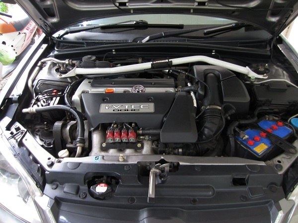

พอดีว่า ลองไข กดทับ ไป นึกว่าจะไม่มีปัญหาอะไร แต่พอวิ่งแก๊ซ แล้วมัน ดัง แกร๊กๆๆๆๆๆๆ แปลกๆ เลย รีบ เปลี่ยน วิ่งน้ำมันเหมือนเดิม....
ใครพอจะเจอปัญหานี้บ้างครับบบ ตอนนี้ กำลัง สับสนอยู่ว่า จะ ไปให้ร้านแก๊ซ แก้ไขจุดติดตั้งหัวจ่าย หรือ จะเปลี่ยน ค้ำหน้า ใหม่ดี....

เปลี่ยนค้ำใหม่ ไม่ติดหัวฉีด แต่มันไปติดกรอง
ถ้าเอาหัวฉีดไปอยู่ใต้กรอง แล้วมีค้ำ Ultra Racing หลบกรอง มันจะสวย เนียนเลยครับ

ใส่ของ2.0ไม่ติดนะคับ
อาทิตย์, 29 เมษา 2012 15:22 - ค้ำหน้า Ultra Racing หลบกรอง แต่ไม่หลบ หัวจ่ายแก๊ซ แก้ไขยังไงดีครับบ (วิ่งแก๊ซแล้วเสียงดัง
ต้องเลือกเอาคับ ตอนแรกผมก็จะใส่
แต่เอามาเทียบมันติดเหมือนกัน เลยไม่เอา
เพราะมันอาจจะกระแทกบ่อยๆอาจทำให้หัวฉีดแก๊สร่ัวได้
ลองเปลี่ยนขายึดหัวฉัดแก๊สให้ยาวขึ้นดูคับ ถ้ามันนยาก
ผมว่าต้องเปล่ียนค้ำใหม่อ่ะคับ อันนี้ก็ประกาศขายไปคับ
แต่ถ้าเปล่ียนเป็นแบบผม เวลาเปล่ียนกรองอากาศ
จะยากนิดหนึ่งต้องถอดค้ำออกก่อนอ่ะคับ ต้องเลือกเอาอ่ะคับ

ย้ายหัวฉีดดีกว่าครับ เสียดายค้ำสวยๆ ถอดกรองง่ายๆ

ของผมตอนแรก ค้ำโช๊คก็ติดกับกรองแก๊สและท่อแอร์
เวลาติดเครื่อง มันตีกันเสียงสนั่น
ผมเลยหานวมที่หุ้มท่อแอร์มาหุ้มซะ เงียบกริบ
แต่ในรถคุณ ผมว่ามันติดกันเกินไปนะนั่น

ย้ายหัวฉีดแก็สจบครับ

ก่อนจะย้ายหัวฉีด ดูร้านทำดีๆน่ะคับ
ระวังระยะท่อแก๊สที่วิ่งเข้าไอดีไม่เท่าเดิม
งานจะเข้าน่ะคับ ทำให้ปรับจูนยากน่ะคับ ยังงัยก็ขอให้ราบรื่นน่ะคับ

เอาแหวนรองใต้ค้ำโช๊คตรงที่ติดกับตัวถัง ได้ไหมครับ    ให้ค้ำโช๊คมันสูงขึ้น น่าจะช่วยได้มั้งลองดูครับ

อังคาร, 1 พฤษภาคม 2012 20:43 - ค้ำหน้า Ultra Racing หลบกรอง แต่ไม่หลบ หัวจ่ายแก๊ซ แก้ไขยังไงดีครับบ (วิ่งแก๊ซแล้วเสียงดัง
blackhawkpearl พิมพ์ว่า:
แหะๆ พื้นที่เกรียวน๊อต ไม่พอ ครับบบ เขาบอกมาว่า ควรให้ตัวค้ำ แนบติดกับตัวถังรถจ้าาาา ^^

เสาร์, 5 พฤษภาคม 2012 21:00 - ค้ำหน้า Ultra Racing หลบกรอง แต่ไม่หลบ หัวจ่ายแก๊ซ แก้ไขยังไงดีครับบ (วิ่งแก๊ซแล้วเสียงดัง
สรุป ต้องขาย ครับ
ช่างบอก ถ้าย้าย แล้ว ปัญหาเยอะ เปลี่ยนนู่นนี่ มากมาย แล้ว บ้านผมอยู่ ปทุม แต่ดั๊นนน ไปติดแก๊ส ที่ กิ่งแก้ว บางนา...
ต้องไปคบกับ ค้ำ otop สะละ Cusco ไม่ไหวครับ

เสาร์, 5 พฤษภาคม 2012 21:29 - ค้ำหน้า Ultra Racing หลบกรอง แต่ไม่หลบ หัวจ่ายแก๊ซ แก้ไขยังไงดีครับบ (วิ่งแก๊ซแล้วเสียงดัง
taeducier พิมพ์ว่า:
สรุป ต้องขาย ครับ
เปลี่ยนค้ำน่าจะง่ายกว่าไม่หลบกรองก้ไม่น่าจะมีปัญหาเราไม่ได้เปลี่ยนกรองกันบ่อยๆแต่ควรเป็นแบบที่ถอดน็อตจากหน้าแปลนได้เพราะที่ผมเคยใช้ถอดน็อตตัวเดียวแล้วยกขึ้นก็เปลี่ยนกรองได้แล้ว

เสาร์, 5 พฤษภาคม 2012 21:38 - ค้ำหน้า Ultra Racing หลบกรอง แต่ไม่หลบ หัวจ่ายแก๊ซ แก้ไขยังไงดีครับบ (วิ่งแก๊ซแล้วเสียงดัง
หาไรมารองกันกระแทกรหว่างหัวแก๊สกะค้ำดูสิคับ เผื่อหาย

เสาร์, 5 พฤษภาคม 2012 21:56 - ค้ำหน้า Ultra Racing หลบกรอง แต่ไม่หลบ หัวจ่ายแก๊ซ แก้ไขยังไงดีครับบ (วิ่งแก๊ซแล้วเสียงดัง
ohmz1541 พิมพ์ว่า:
ผมว่า มัน ไม่น่าจะ แก้ได้ นะครับ เพราะ มัน กดทับ จน หัวฉีด ไปกด กับ ฝาปิดวาว จนบุ๋มลงไปเลยอะครับ
