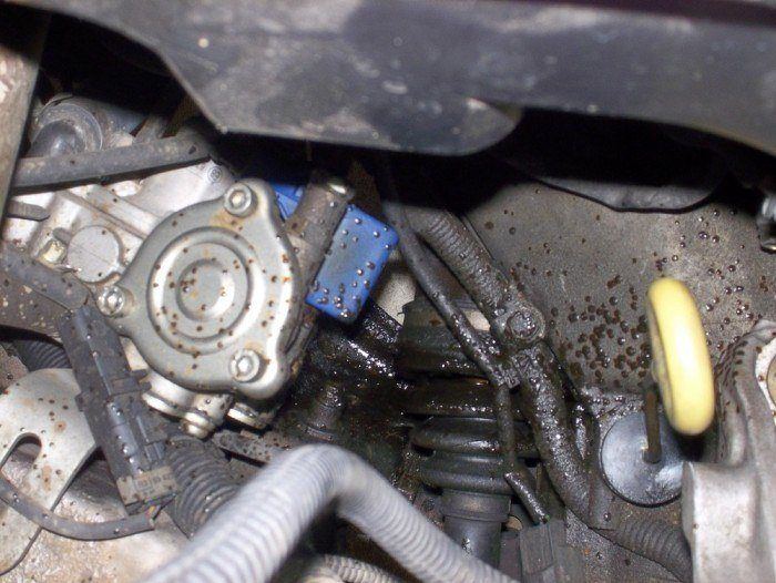

ขอความช่วยเหลือครับ
พอดีวันนี้มีเวลาเลยได้สำรวจรถตรวจสภาพสักหน่อย แล้วก็ต้องตกใจเข้าให้เมื่อเจอสภาพเละเทะเปะปะ ไปหมด ซึ่่งไม่แน่ใจว่าน้ำมันหรือจารบี่ แต่ที่ลองจับดูน่าจะจารบี ดูรูปเลยครับ ผู้รู้ช่วยชี้เป้าหน่อยว่าเป็นที่อะไร จะเอาเข้าอู่แล้วครับเสียว
เพื่อไปเปลี่ยนชุด Timing มาแท้ ๆ ทำไมวันนั้นไม่เป็นจะได้ทำทีเดียวววว T___T
ปล.ใครมีอู่แนะนำบ้างผมอยู่แถว ราม 174 ปกติไปพี่ใหม่ กะ พี่ก่ำ แต่ไม่อยากขับไกลเพราะไม่รู้ว่ามันเป็นที่อะไรครับ

ฉีกเห็นๆครับ ยางหุ้มเพลาขับ เปลี่ยนด่วนครับ

ลองตรวจสอบ ยางหุ้ม แร็ค - เพลาขับ มันอาจจะขาด จารบีเลยพุ่ง ไม่กี่ร้อย รีบเปลี่ยน ก่อนงานเข้า

ยางเพลาขับขาดรึเปล่าครับ เหมือนจะเห็นเหล็กข้างในเลย

ขอบคุณครับ สัก 2 วันมันจะทนไหวป่าว - -"
เสาร์, 28 เมษา 2012 15:57 - [สอบถามครับ]อะไรไรแตกไม่รู้ น้ำมันหรือจารบีเต็มเลย
ถ้ามีเวลารีบเปลี่ยนเลยครับอย่ารอ อาการแบบนี้

ยางเพลาครับ เปลี่ยนเลย ค่าของไม่แพง แต่ค่าแรงเจ็บเหมือนกันครับ

ตามขางบนเลยครับ

BastardBoy พิมพ์ว่า:
ถ้า 2 วันที่ว่ารถจอดอยู่เฉยๆ ก็คงไม่เป็นไรครับ แต่ถ้า 2 วันของท่าน ใช้ขับ ให้วิ่ง ใช้เลี้ยว ผมว่าอาการจะยิ่งแย่นะ

ตามนั้นครับ

ทำเลยคับเด่ว จะเปนมากกว่านี้

ของผมก็ขาดครับ ตัวนอกตัวใน ไม่กี่ร้อยอะ แต่ต้องตั้งศูนย์ใหม่

honeybeex7 พิมพ์ว่า:
ครับ เดี๋ยวคงต้องลางาน ไป แต่ 2 วันที่ว่า คือไม่ได้ขับไปไหนไกล แค่ซื้อกับข้าวปากซอยไรงี้อ่ะครับ เพราะเห็นก็บ่ายแก่ ๆวันเสาร์แล้ว วันอาทิตย์ อู่ก้อปิด อ่ะครับ

เปลี่ยนด่วนครับเดี๋ยวงานใหญ่จะเข้า

ยางเพลาขับแน่ๆครับ
