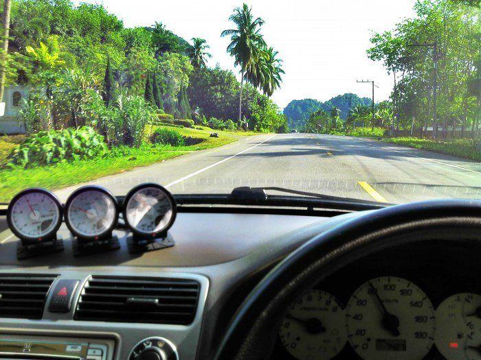

ศุกร์, 27 เมษา 2012 13:13 - สาย Vacuum อยู่ตรงไหนครับ
ขอผมเจาะใต้ท่อไอดีครับ ถ่ายยาก ถ้าเอาสะดวก คุณเจาะตรงข้างๆ ท่อไอดีก็ได้ครับ
ภาพตอนติดตั้ง สายผมเอาขึ้นมาจากด้านหลัง
ตัวซ้ายสุด ครับ Vacuum
กลาง oil press
ขวา water tem
กลาง oil press
ขวา water tem

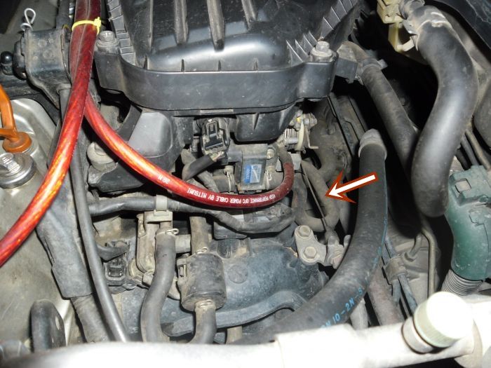

จันทร์, 8 กรกฎา 2013 01:40 - สาย Vacuum อยู่ตรงไหนครับ
ชี้เป้าให้หน่อยครับ
ใช่เส้นที่อยู่หลังลิ้นผีเสื้อรึเปล่าครับตามรูปอะครับ

จันทร์, 8 กรกฎา 2013 07:33 - สาย Vacuum อยู่ตรงไหนครับ
ตอบ สังเกตท่อไอดีใต้ลิ้นจะมีท่อยางสองท่อ ท่อใหญ่แวคคัมเบรค ท่อเล็กไปชาโคว

อังคาร, 9 กรกฎา 2013 02:13 - สาย Vacuum อยู่ตรงไหนครับ
lkki5 พิมพ์ว่า:
ชัดเจนครับพี่ ขอบคุณมากครับที่ตอบให้ผม
