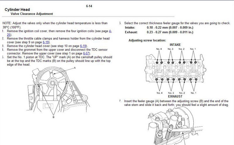

SPEC เพิ่มเติมเอาไว้เผื่ออยาก DIY เองครับ
ต้องตั้งวาล์วมั๊ย

ถ้าศูนย์ไหนทำ 1 ชม แนะนำว่าอย่าไปทำครับ
ตั้งวาล์วต้องรอให้เครื่องเย็นก่อน ที่ผมทำรอเครื่องเย็นอย่างเดียว 3 ชม. ถ้าตั้งตอนเครื่องร้อนอยู่ อย่าตั้งซะจะดีกว่าครับ อีกอย่างผมเคยตั้งกะศูนย์ ออกมาวิ่งไม่เป็นเลย
ไปเข้าร้านข้างนอกเช็คใหม่ ตั้งได้หยาบมาก ก่อนช่างศูนย์ตั้ง มีอาการวาล์วยัน(ช่างบอก) ตั้งเสร็จวิ่งไม่ออกไปร้านนอก ช่างบอกว่าวาล์วเปิดไม่สุด สรุป 1 สัปดาห์ตั้งไป 2 รอบ
