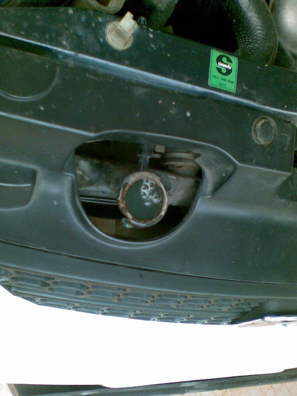

อาทิตย์, 15 เมษา 2012 16:10 - อัพเดตอาการยอดฮิต น้ำในหม้อน้ำหายครับ . . . . . ( อาการน้ำฝุด คืออะไรครับ ผู้รูปตอบที )
ก่อนอื่นเลย ก็ต้องขอ ขอบคุณ  คุณ ham_ter  ด้วยน่ะครับ  ผมไปอ่านในกระทู้ อย่างละเอียด
เพื่อให้ไม่ให้ งบประมาณบานปลายครับ
อาการของวันนี้คือ  ผมขับรถจาก อุดรธานี กลับ มาที่ขอนแก่น ระยะทางราว ๆ 80 กม.+
อาการคือ น้ำ ในถังพักน้ำ มันดันออกมาครับ  แต่ก็ไม่มากเท่าไร
แต่ก็จอด เติมน้ำ ไป 1 รอบ  ประมาณ 200 cc
พอมาถึงบ้านปุ๊บ ลองทำตามวิธีที่คุณ  ham_ter บอกครับ
คือให้ เปิดฝา เช็ค น้ำ ว่าฟองอากาศ หรือ อะไร ต่าง ๆ ไหม
ผลที่ได้คือ.... ดังรูป ครับ    (  น้ำในหม้อน้ำ ขึ้น ๆ  ลง ๆ  ครับ  แล้วก็มี ฟองอากาศด้วย )
ตอนนี้ คงคิดว่า  น่าจะเป็น ประเกนฝาสูบครับ  ตามที่สังเกต และ อ่านข้อมูลมาครับ

Tanadath พิมพ์ว่า:
แล้วแก้ไขอย่างไรครับ
ตอนนี้ยังครับผม.....ขับปกติ  แต่คิดว่า ถ้าเกิดทางไกล ๆ เกิน 200 กม. ปัญหา  ตามมาแน่ ๆ ครับ

อาทิตย์, 15 เมษา 2012 17:28 - อัพเดตอาการยอดฮิต น้ำในหม้อน้ำหายครับ . . . . . ( อาการน้ำฝุด คืออะไรครับ ผู้รูปตอบที )
เครื่องเคยฮีทไหมครับ ถ้าเคยฮีทฝาอาจะโก่งนะครับเพราะมันมีอากาศเข้าไปแทรกพื้นที่น้ำในห้องเครื่องครับ
ได้รับคำขอบคุณจาก: boyboom_16  popza4

อาทิตย์, 15 เมษา 2012 18:38 - อัพเดตอาการยอดฮิต น้ำในหม้อน้ำหายครับ . . . . . ( อาการน้ำฝุด คืออะไรครับ ผู้รูปตอบที )
ใช้น้ำอารายเติมอ่าครับ ทำไมสีที่ปากหม้อน้ำถึงได้ดูเลอะๆขนาดนั้นอ่าครับ
natjung
ชื่อเล่น: แน๊ท ครับผ
เข้าร่วม: 20 มกรา 2010
ตอบ: 544
ได้รับคำขอบคุณ: 1382
ให้คำขอบคุณ: 387
อาทิตย์, 15 เมษา 2012 19:13 - อัพเดตอาการยอดฮิต น้ำในหม้อน้ำหายครับ . . . . . ( อาการน้ำฝุด คืออะไรครับ ผู้รูปตอบที )
thegodyes พิมพ์ว่า:
ไมรู้เหมือนกันอ่าครับ  ร้านเค้าเติมมาให้ . . . . แล้วก็น้ำที่พึ่งเติมไปก็ น้ำดื่ม สิงค์ ครับ

อาทิตย์, 15 เมษา 2012 19:35 - อัพเดตอาการยอดฮิต น้ำในหม้อน้ำหายครับ . . . . . ( อาการน้ำฝุด คืออะไรครับ ผู้รูปตอบที )
ช่างไม่ได้เติม coolant ให้แน่ๆ สีขุ่นมาก (ปกติถ้าเติม coolant ของ honda จะต้องสีเขียว)
ลองเช็คหม้อน้ำดูด้วยนะครับ

อาทิตย์, 15 เมษา 2012 20:33 - อัพเดตอาการยอดฮิต น้ำในหม้อน้ำหายครับ . . . . . ( อาการน้ำฝุด คืออะไรครับ ผู้รูปตอบที )
natjung พิมพ์ว่า:
thegodyes พิมพ์ว่า:
จากรูปที่เห็น น่าจะลองเช็ครอยรั่ว โดยถ่ายน้ำในหม้อน้ำ แล้วเติมคูลแลนด์ใหม่ลงไปก่อน แนะนำให้ใช้พวกของถูกๆ 20 บาท
แบบตุ๊กๆกับแท็กซี่ใช้ก็พอ เพราะสีมันเข้มดี และเราต้องการเช็ครั่ว ส่วนน้ำก็กดเอาจากตู้น้ำดื่ม สองลิตรบาทก็ได้ ประหยัดดี
ลองเช็ครั่วดูก่อน เพราะฟองขึ้นนี่คือ มีรอยรั่วในระบบ แต่ตรงไหนเราก็ยังสรุปไม่ได้ ลองเช็ครั่วก่อน และอาการน้ำดันล้นออกหม้อพัก
ให้ลองสตาร์ทเครื่อง ปิดฝาหม้อน้ำ แล้วเปิดดูที่หม้อพักว่า มีฟองขึ้นที่หม้อพักไหม ถ้ามีฟองขึ้นที่หม้อพัก แสดงว่าฝาหม้อน้ำเสื่อมกักแรงดันไม่อยู่ ลองเปลี่ยนฝาหม้อน้ำก่อน แต่ถ้า ไม่มีฟองขึ้นที่หม้อพัก แสดงว่าฝายังดีอยู่ ให้สงสัยในระบบน้ำได้เลยจ๊ะ

อาทิตย์, 15 เมษา 2012 20:57 - อัพเดตอาการยอดฮิต น้ำในหม้อน้ำหายครับ . . . . . ( อาการน้ำฝุด คืออะไรครับ ผู้รูปตอบที )
สิ่งแรกเลย พรุ่งนี้ เช็ค ฝาปิดหม้อน้ำว่าเสื่อมไหม  . . . . .
ตามด้วยเช็คจุดรั่วด้วยการถ่ายน้ำในหม้อน้ำ . . . . .
ถ้ายังไม่หาย  สงสัย . . . . ประเกน แตก แน่ ๆ ครับ . . . .

อาทิตย์, 15 เมษา 2012 21:03 - อัพเดตอาการยอดฮิต น้ำในหม้อน้ำหายครับ . . . . . ( อาการน้ำฝุด คืออะไรครับ ผู้รูปตอบที )
สีน่ากลัว เหมือนมีสนิม ใส่คูลแลน(น้ำยาหม้อน้ำ) ไปด้วยนะครับ

อาทิตย์, 15 เมษา 2012 21:08 - อัพเดตอาการยอดฮิต น้ำในหม้อน้ำหายครับ . . . . . ( อาการน้ำฝุด คืออะไรครับ ผู้รูปตอบที )
Ryuknight พิมพ์ว่า:
หม้อน้ำทองแดงครับ เลยมีน้องนิม . . . .

อาทิตย์, 15 เมษา 2012 22:37 - อัพเดตอาการยอดฮิต น้ำในหม้อน้ำหายครับ . . . . . ( อาการน้ำฝุด คืออะไรครับ ผู้รูปตอบที )
ขอบๆ สนิมบานเลย ครับ

เคยฮีท ผมว่าน่าจะ ประเก็นฝาสูบนะครับ ไม่งั้นก็ฝาโก่ง แต่ค่อยๆเช็คครับ เด๋วก็รู้ ไงก็ลูกรักเราต้องถนุถนอม

ตอนนี้ลองเปลี่ยนฝาหม้อน้ำแล้วครับ  เบิกศูนย์มา 183 บาท รวม Vat  แต่ยังไม่ได้ขับไปไหน
อ๋อ  ที่น้ำเป็นสีฟ้า ๆ น้ำ คลูแลน ของ คาวเทคครับ  มันเป็นสีฟ้าเฉย เลย    งง เหมือนกัน  ผมเคยเห็นแต่สีเขียว
