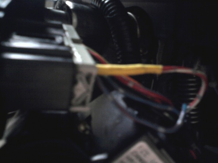

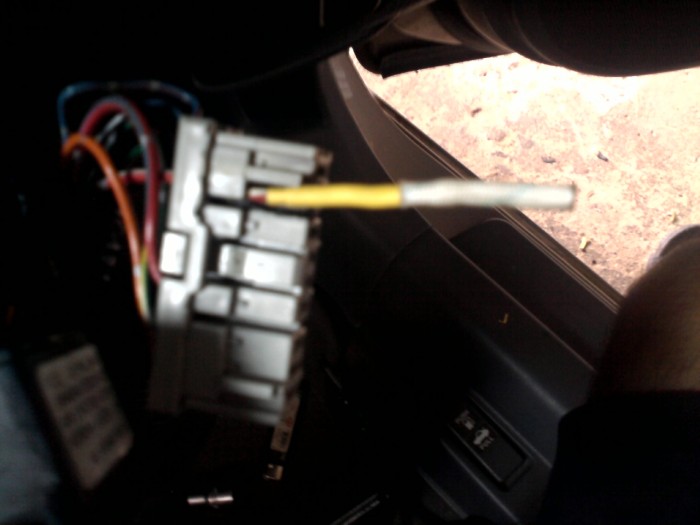

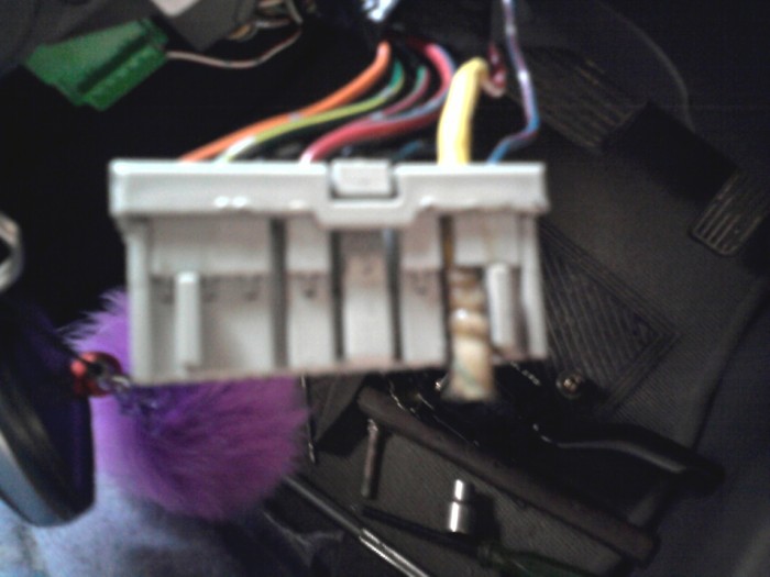

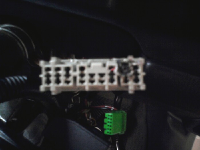

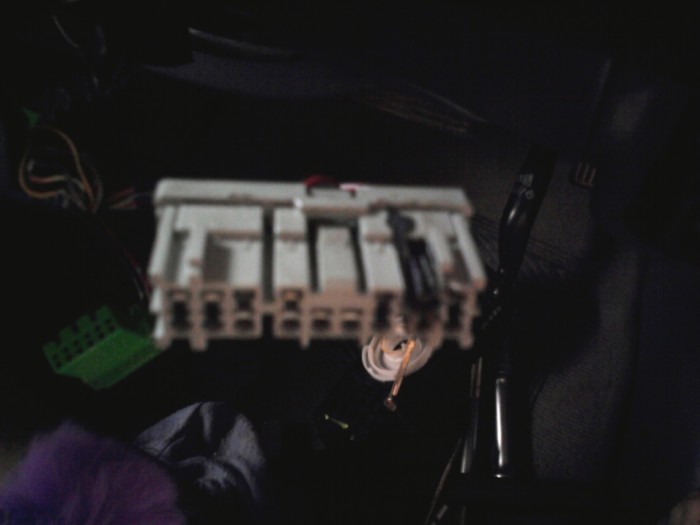

ละลายเลย
ละลายเลย
แล้วจะทำยังไง
แล้วจะทำยังไง
ทำเองเลยครับ 3 ชั้น ท่อหด2ชั้นฉนวนกันไฟอีกหนึ่งชั้น
เสร็จแล้ว
เสร็จแล้ว
พร้อมใช้งานครับ
พร้อมใช้งานครับ
