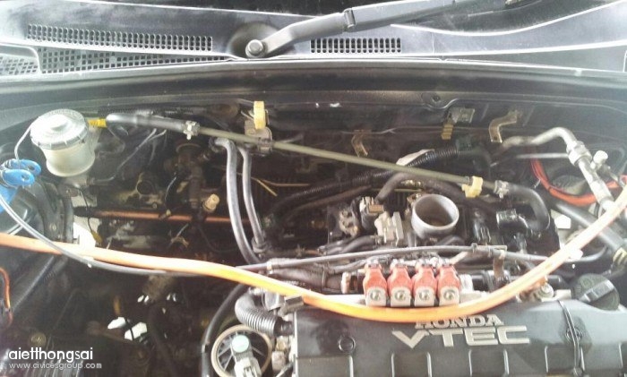

ผมตัดสินใจนำรถเข้าซ่อมที่ีบริษัทศรีราชาฮอนด้าออโต้โมบิลจำกัด เมื่อวันที่ 28/03/2555 มีรายละเอียดตามที่แจ้งในใบสั่งซ่อม(RR120328008)คือ
1.ตรวจสอบการรั่วซึมของน้ำมันใต้เครื่องยนต์
2.มีเสียงดังกุกๆ เวลาเจอถนนไม่เรียบ
3.ตอนเลี้ยวซ้ายหรือขวามักจะมีเสียงดีง ก๊อก
4.ล้างตู้แอร์
5.ตรวจสภาพฟรี 20 รายการ
ระบุเพิ่มเติมจากรายการคือให้เปลี่ยนกรองเกียร์ด้วย
ประมาณเที่ยงของวันที่ 28 เจ้าหน้าที่ศูนย์โทรแจ้งมาว่า
1.อาการน้ำมันรั่วเกิดจากซีลท้ายเครื่องต้องยกเครื่องใช้เวลาหลายวัน
2.อาการเสียงดังกุกๆ เกิดจากลูกหมากและระบบช่วงล่าง จะทำการเปลี่ยนให้ใหม่
3.เลี้ยวแล้วมีเสียงดังเกิดจากชุดตัวรองบังคับเลี้ยวชำรุด
4.ช่างพบอาการเพิ่มเติมคือคอมแอร์มีเสียงดังต้องเปลี่ยน
ประเมินราคาเบื้องต้น 47,000 บาท นัดรับรถวันที่ 7/04/2555 เนื่องจากต้องใช้เวลาและรออะไหล่บางตัว

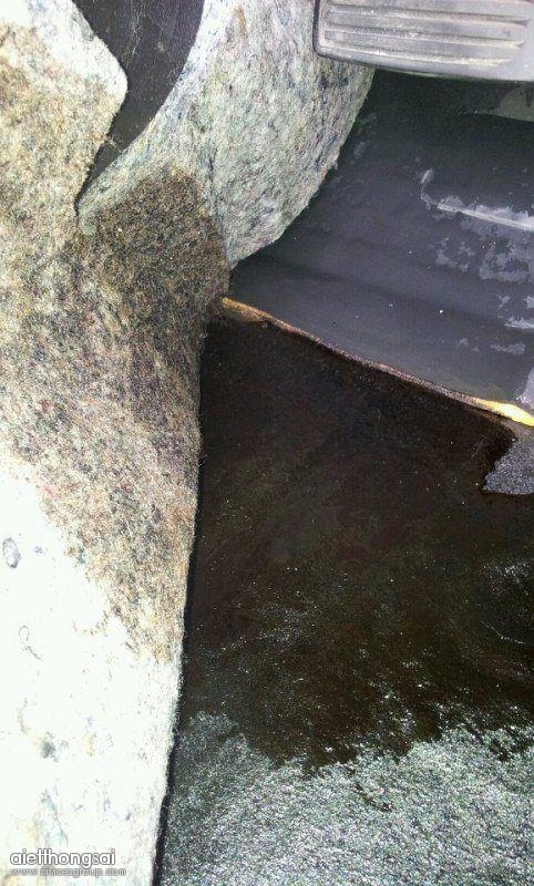

      10.30 ลงไปดูรถพบว่าระดับน้ำมันเพาเวอร์แห้งต่ำกว่าขีด LOW จึงแจ้งพนักงาน และพนักงานได้มาเติมให้ นึดแปลกใจว่าในรายการมีตรวจเช็คแล้วทำไมถึงแห้งได้
      11.00 ได้รายการอะไหล่มาจากแผนกซ่อม เห็นรอยคราบน้ำมันเต็มเลยเม็กมาปึกหนึ่ง เดินผ่านเข้าไป
      12.30 พนักงานรับส่งรถเรียกเข้าไปคุยแจกแจงเรื่องอะไหล่และราคาค่าซ่อมทั้งหมด มีรายการทั้งหมด 3 หน้ากระดาษ A4 ยอดรวมทั้งหมด 49,648 บาทถ้วน(เลขที่ใบกำกับภาษี RI120400210) มีเพิ่มเติมว่าตอนเลี้ยวยังเสียงเบาๆ หากจะให้หายต้องเปลี่ยนทั้งแร็ค คือก้านชุดบังคับเลี้ยว ราคา 6,644 บาท และชุดกระบอกบังคับเลี้ยว ราคา 43,686 บาท สนใจก็มัดจำไว้ก่อนได้ ผมเลยบอกว่ายังก่อนดังเบาๆ ทนได้
       13.00 จ่ายเงินและรับรถ
บอกได้คำเดียวว่า นานมากๆ ขณะรอไม่มีใครหน้าไหนมาสนใจเลยคงมีแต่พนักงานคนที่รับรถในวันแรกที่คอยมาบอกให้รอไปเรื่อยๆ
       วันที่ 7/04/2555  ตอนเช้าก่อนออกจากบ้านพบว่า น้ำมันเพาเวอร์ แห้งอีกแล้ว ก็ไม่นึกเอะใจคิดว่าคงยังไม่เต็มท่อ ก็เลยเติมเข้าไปอีกจนถึงขีด
       วันที่ 8/04/2555 ตรวจเช็ครถเพื่อเตรียมเิดินทางไกลกลับนครศรีธรรมาช พบว่าระดับน้ำหล่อเย็นในถังสำรองถูกเติมไว้จนถึงฝาปิดเหมือนน้ำฉีดกระจกเลย ก็เลยหาสายยางมาดูดออกจนลงถึงขีด Hi ก็เริ่มแปลกใจในหลายๆ ปัญหาที่เจอว่ามันต้องมีอะไรให้ตื่นเต้นอีกแน่ๆ ไปตรวจน้ำมันเพาเวอร์ก็พบว่าแห้งอีกแล้ว เอาล่ะซิชักไม่ได้เรื่องแล้ว ก็เลยตรวจสอบท่อยาง จุดต่อท่อน้ำมันเพาเวอร์ใหม่ทุกจุดก็ไม่พบจุดที่รั่วใหญ่ๆ มีแค่ซึมๆ จึงเตรียมน้ำมันสำรองเผื่อเติมไว้ระหว่างทาง

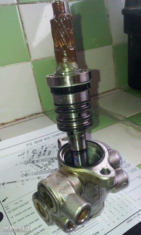

       วันที่ 9/04/2555 ถึงบ้านที่นครศรีธรรมราช น้ำมันเพาเวอร์แห้งเช่นเดิม ค้นข้อมูลจากเพื่อนๆ ใน CIVIC ES ให้ลองตรวจใต้คอพวงมาลัยใต้พรมวางเท้าดู เท่านั้นแหละครับ น้ำมันที่ผมเติมมาลิตรกว่าๆ มันมารวมกันใต้พรมวางเท้าทุกหยด
        วันที่ 10-11/04/2555 ไปซื้อชุดซ่อมกะโหลกเพาเวอร์จากศูนย์ฮอนด้านครศรีฯ พร้อมน้ำมันเพาเวอร์อีกกระป๋อง หมดไป 1400 บาท กลับมารื้อแล้วประกอบใช้เวลาไป 2 วันเต็มๆ ฉลองก่อนสงกรานต์ ถอดยากสุดๆ ดีนะที่แบกกล่องเครื่องมือมาด้วย ต้องขอบคุณน้องแผนกอะไหล่ที่แนบรูปตำแหน่งโอริงมาให้ด้วยพอรู้ว่าจะเอามทำเองที่บ้านแถมน้ำยี่ห้อฮอนด้ามาอีกขวด ศุนย์ฮอนด้าที่ดีๆก็มีเยอะครับ แต่ที่น่าจะกลับไปเผาทิ้งก็ที่ครับ ศูนย์บริษัทศรีราชาฮอนด้าออโต้โมบิลจำกัด ที่ตั้งอยู่ตรงทางเข้าไซโลผาแดงครับ ท่านใดจะเข้าไปลองก็เชิญครับแต่ผมคงไม่ขอใช้บริการงานซ่อมแล้ว
