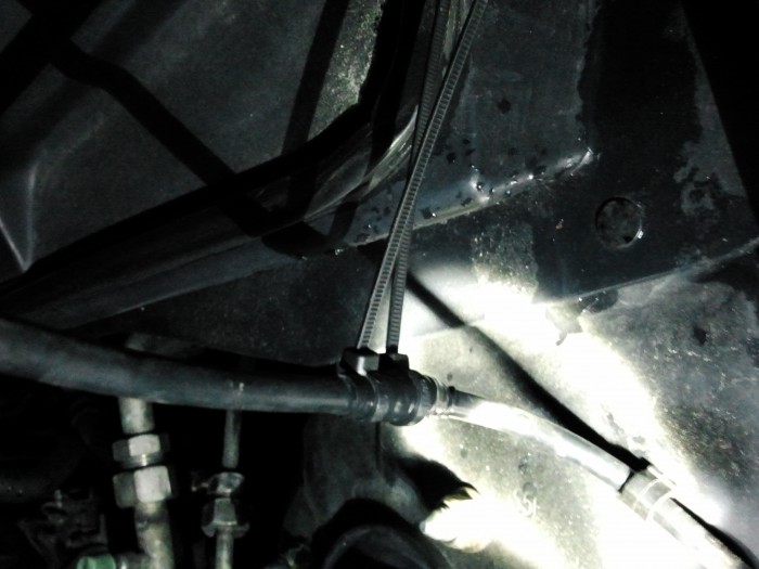

พฤหัส, 12 เมษา 2012 02:27 - น้ำฉีดกระจกไม่ออก ขาด เส้นละกี่บาทครับ
สายน้ำฉีด กระจกขาดครับ ใครเคยเปลี่ยนบ้างครับ ราคากี่บาทครับ
กลัวเข้าศูนย์แล้ว ค่าแรง จะแพงกว่าค่าของ

พฤหัส, 12 เมษา 2012 02:31 - น้ำฉีดกระจกไม่ออก ขาด เส้นละกี่บาทครับ
ขาดได้ไงอะครับ
พฤหัส, 12 เมษา 2012 02:33 - น้ำฉีดกระจกไม่ออก ขาด เส้นละกี่บาทครับ
ได้รับคำขอบคุณจาก: zan  okuma
พฤหัส, 12 เมษา 2012 02:36 - น้ำฉีดกระจกไม่ออก ขาด เส้นละกี่บาทครับ
AofStaR พิมพ์ว่า:
ขาดได้ไงอะครับ
น่าจะตอนปิดฝากระโปงครับ สายน่าจะอยู่บนหัวน็อตเบ้าโชคแล้วฝากระโปงปิดกระแทกพอดี

พฤหัส, 12 เมษา 2012 08:03 - น้ำฉีดกระจกไม่ออก ขาด เส้นละกี่บาทครับ
ถ้าอยากได้ถูกๆก็ไปซื้อสายยางออกซิเจนตู้ปลามาใช้แทนก็ได้ครับ
เมตรละไม่กี่บาทเอง ถึงแม้ว่าจะทนสู้ของแท้ไม่ได้แต่ราคาถูกกว่ากันมากครับ

พฤหัส, 12 เมษา 2012 09:50 - น้ำฉีดกระจกไม่ออก ขาด เส้นละกี่บาทครับ
มันมีสายแรงดันพวกสาย CO2 ด้วยนะ จะหนาแข็ง ทนกว่าสายอ๊อคตู้ปลา แต่ว่า มันก็แพงกว่าเมตรร่วมๆ 30
พวกร้านอุปกรณ์ลม อ๊อกซิเจน น่าจะมี
doraemon พิมพ์ว่า:
อ่อครับ แต่นานไปคง กรอบ หรือไม่เวลาโดนความร้อนเยอะๆ มันจะละลายมั้ยนะ
